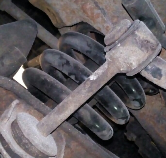

Hallo nochmal
Könnt ihr mir noch helfen wie dieses Teil heißt und wo ich es beziehen kann?
Danke
Burle
Beiträge: 96
Re: Hilfe bei Teilesuche. Anschlagdämpfer Bremsankerbleche
Beitragvon tiemo » Donnerstag 24. Mai 2018, 23:05
Hallo Yannik,
das Ding heißt "Koppelstange". Wo man es beziehen kann, weiß ich nicht. Mal Stefan fragen?
Als ich vor 5 Jahren meine Vorderachse komplett gemacht habe, habe ich die Teile mangels Ersatz gründlich entrostet, lackiert und mit neuen Gummischeiben (selbe Größe wie am vorderen Stoßdämpfer) und neuem Stabilager-Gummi wieder montiert. Kritisch wird es nur, wenn von den Gewinden nicht mehr viel übrig ist.
Oh, sehe gerade, Classic Parts hat das Teil noch unter der Bezeichnung "Stütze".

Beitragvon Burle » Freitag 25. Mai 2018, 22:45
tiemo hat geschrieben:Hallo Yannik,
https://www.volkswagen-classic-parts.de/stutze-6fb8ba.html
Hey hey,
Danke euch. Ist dieses Teil komplett mit den Gummis?
Ist mir nich ganz ersichtlich.
Yannik.

Beitragvon tiemo » Samstag 26. Mai 2018, 03:40
Nur einen neuen Zündschalter...
Beitragvon tiemo » Samstag 26. Mai 2018, 10:24
Moin!
Ahso, und das Teil wird ohne Gummis sein, denn die haben ja eigene Nummern und auch Bezeichnungen in der ETKA-Liste.
