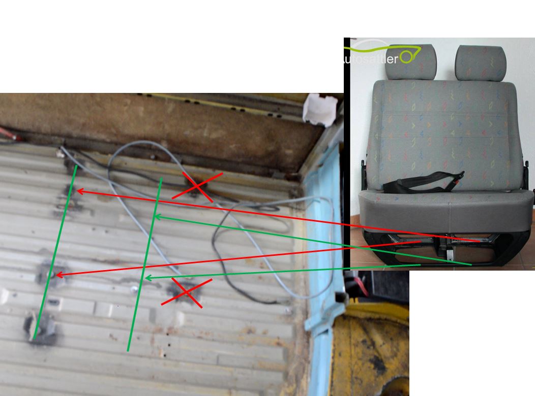

Hallo Josef,
die Bilder hab ich gesehen sieht wirklich schön und professionell aus. So was ähnliches würde meinem Prüfer wahrscheinlich auch gefallen. Könntest du mir den Auszug aus dem Eintragungsgutachten mal senden? Fragen kostet ja erstmal noch nix.
Zum Thema Befestigung:
Ich habe die Konsolen für die Sitzbankbefestigung bei mir dran. (Pos. 13A)
https://volkswagen.7zap.com/ImgsWatermark/images//Bilder/006/006109200.png
Die Beifahrersitzbank aus dem T4 sieht so aus (Pos. 18)
https://volkswagen.7zap.com/ImgsWatermark/images//Bilder/179/179881000.png
Kann also ohne die Pilzkopfschrauben verwendet werden.
Ich könnte 2 dieser Konsolen hinten mit der Sitzbank verschrauben. (Rote Pfeile) Diese beiden Konsolen möchte ich gern nutzen. Weitere Konsolen treffe ich aber nicht weil die Sitzbank zu kurz und zu schmal ist. (Rote Kreuze) Für die in fahrtrichtung vorderen Verschraubungen (grüne Pfeile) würde ich dann eine Lösung mit dicken Stahlplatten oder wie bei dir einem Profil benutzen. Weitere Verschraubungen könnte man dann genauso auch nochmal zwischen den 2 nutzbaren Konsolen vorsehen.
Gruß Falko
