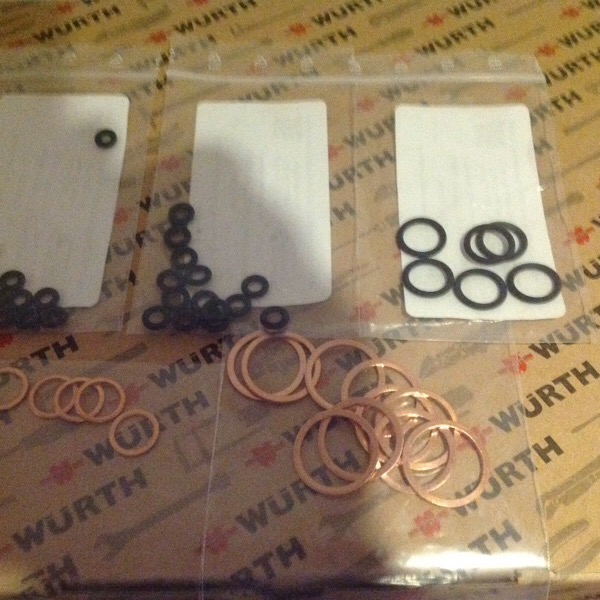

Anbei mal ein Bild von den Dichtungen, die es natürlich nicht einzeln gibt. Es ist jeweils die Mindestbestelleinheit zu sehen und der Preis für alle Dichtungen lag vor drei vier Jahren bei um die 35€ Gesamtkosten.
Viel Erfolg auf welchem Lösungsweg auch immer
Barney
Die Dichtungen... Bitte nicht von Würth irritieren lassen, die Firma hat mit den Dichtungen nichts zu tun !

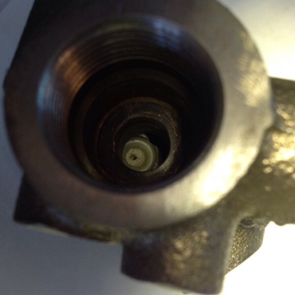

Hier zu sehen, das weiße kleine Teil im BKR ist geschmolzen und damit ist der BKR nicht mehr zu gebrauchen, da es dieses kleine weiße Teil nicht zu kaufen gibt !
