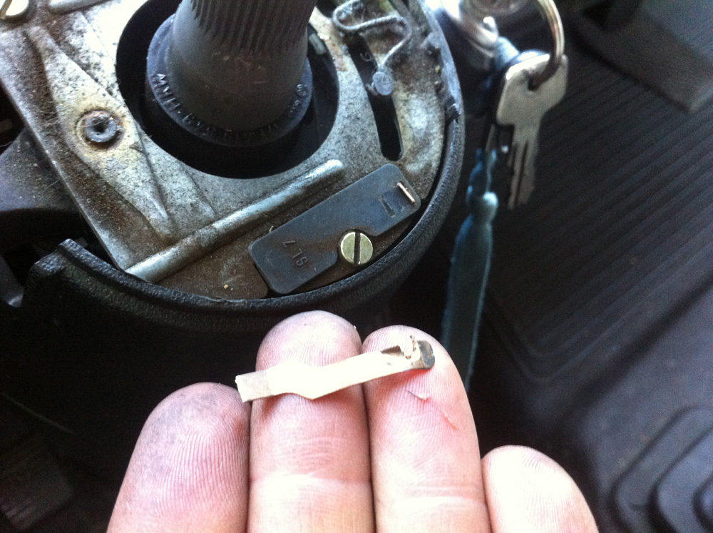

ich habe den Schleifkontakt der Hupe am Lenkstock abgebrochen.
Ist beim zweiten Versuch den nachgerüsteten Drehzahlmesser in Gang zu bringen passiert. Lenkrad war abmontiert und der kleine Kupferschleifkontakt dadurch ungeschützt...und wenn man den ganzen Tag in dem Bereich herumarbeitet, bleibt man schon mal mit der Kleidung daran hängen....
Fahren ohne Hupe ist fad, wer hat denn nen Tipp, wie ich das wieder in Ordnung bringe?

http://www.lt-forum.de/dokuwiki/doku.ph ... nksaeule&s[]=schleifkontakt
Hier in dem beitrag versteckt sich andeutungsweise ein reparaturtip.
Entweder mit zugeschnittennen kupferblech oder die fahne einer flachbatterie. Der schleifkontakt ist wohl nur eingesteckt und wird innen von 2 klemmen gehalten

na ja, für etwa ab 15 € gibt es den Blinkerschalter als Ersatzteil, neu als "noname" und gebraucht original.
Ich weiss nicht ob sich da die Bastelei lohnt... :roll: :roll:

Danke für die Tipps...dann versuche ich mich mal mit Flachbatterie-Fahne oder zugeschnittenem Kupferblech. Bin etwas skeptisch, da das Originalteil so ne spezielle Form hat und profiliert ist. Will aber nicht pessimistisch sein, mal sehen.
Trotzdem freu ich mich über weitere Tipps und Hinweisen!
