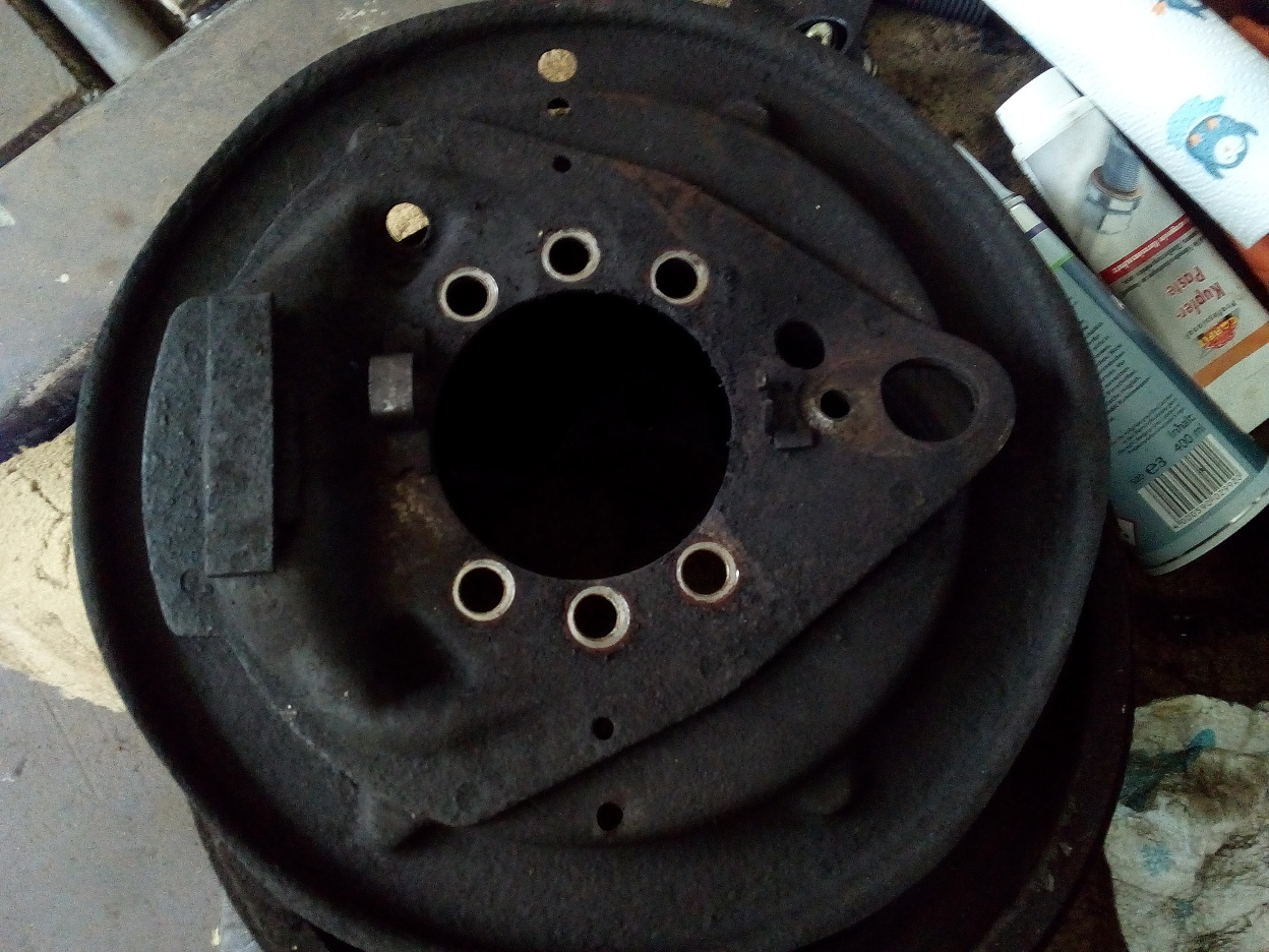

Normalerweise stelle ich das WoMo immer ab, nehme wenn möglich den Gang raus, löse die Handbremse und schiebe den Wagen noch etwas vor und zurück um sicher zu sein, dass die Bremsen vollständig gelöst sind. Ich sicher das WoMo natürlich danach durch einlegen eines Ganges.
Einmal war die Bremse hinten links nicht vollständig gelöst und ist festgeklebt. Beim Anfahren hat sich die Bremsanlage hinten links vollständig zerlegt.
Ich habe jetzt schon die 2te Bremsankerplatte bestellt und bekommen, beide für dieses Auto dieser Gewichtsklasse und diesem Baujahr beide falsch.
Kann mir jemand sagen wo ich eine wie im Anhang abgebildeten Bremsankerplatte bekomme.
Wie bereits beschrieben ist das WoMo Zwilingsbereift, Der Innendurchmesser hat einen Innendurchmesser von 270 mm und die Ankerplatte 2 X 3 symmetrisch angeordnete Befestigungslöcher.
Für eure Antworten im Voraus vielen Dank
Reiner
Bremsankerplatte links

Welche teilenr hattest du bestellt?
Schau mal hier, da werde div bremsankerplatten aufgelistet
http://www.lt-forum.de/dokuwiki/doku.ph ... mse_hinten
