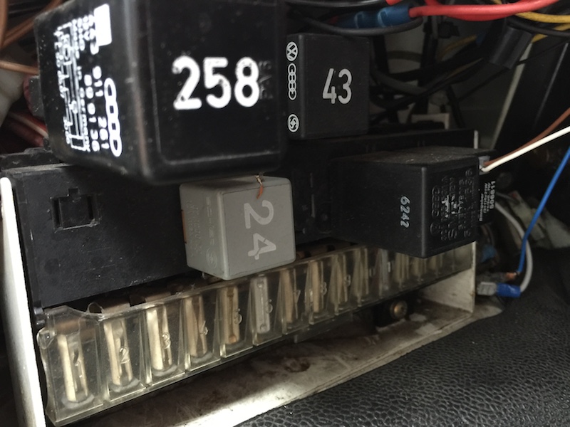

Moin zusammen,
ein großer Schrauber bin ich ohnehin nicht (aber mit meinem LT wird das Schritt für Schritt schon werden), aber von Elektrik hab ich nun wirklich nicht viel Ahnung.
Ich würde gerne in meinem LT 28 (83 BJ) zwei weitere kleinere Abnehmer verbauen. Zum einen einen GPS Tracker, zum anderen eine zusätzliche Hupe (eigentlich noch viel besser, nämlich eine Glocke). Könnt ihr mir einen Tipp geben wo ich dafür Strom an der Zentralelektrik abgreifen kann?
Vielen Dank für euren Rat!
Beste Grüße
Valentin

Also für einen GPS Tracker würde ich den Strom direkt von der Hauptzuleitung zum Sicherungskasten abnehmen. Sinn der Übung ist ja, falls der LT gestohlen wird sollst du ihn wiederfinden können. Bei der direkten Abnahme über die Batterie könnte ein erfahrener LTler das schnell als nicht notwendige Zusatzkabel ertappen und es einfach durchzwicken. Grundsätzlich musst du alles so verbauen, dass es möglichst original aussieht und man es nicht gleich erkennt. Demenstprechend den GPS Tracker auch so verstecken dass er nicht leicht zugänglich ist. Hier aufpassen Metall schirmt das GPS Signal ab, bei Kunststoff ist es kein Problem.
Wieviel Ampere zieht die zusätzliche Hupe? Generell könntest du sie direkt nach der Sicherung der eigentlichen Anhängen sofern die neue nicht mehr benötigt.
Grundsätzlich musst du immer schauen dass alles richtig abgesichert (gibt günstig zusätzliche Sicherungshalter) ist!

Wenn das Ding mit Zündung arbeiten soll kannst Du ein schwarzes Kabel (Klemme 15) nehmen, wenn es immer Strom bekommen soll ein rotes Kabel (Klemme 30). Aufpassen, manche rote Kabel sind ungesichert, wie auch die Zuleitung zur Zentralelektrik! Bei ungesicherten oder hoch abgesicherten Kabeln mußt Du sofort nach der Klemme eine Sicherung setzen! Für Deinen Tracker wird 3 A (lila) gut sein!
Keine "Stromdiebe" verwenden!

Wie Thomas sagt ja keine Stromdiebe oder Lusterklemmen oder ähnliches verwenden...
Wenn du es ganz sauber haben willst Stecker für den KFZ Bereich oder löten je nachdem was du genau benötigst!

Habe mich heute rangewagt und soweit alles umgesetzt - bei der Gelegenheit auch ein Radio verbaut. Ich selbst habe nun keine neuen Stromdiebe gesetzt, aber habe große Augen gemacht als ich gesehen wie viele davon verbaut sind.
Klar kann das nicht professionell sein, aber was genau sind denn die Gefahren solcher Dinger?

Die Stromdiebe haben schlechten Kontakt, können sich lockern, können sich öffnen und einen Kurzschluß gegen Masse verursachen. Wenn der Kontakt schlecht ist kommt es zur Erhitzung und so weiter.......
Außerdem entspricht immer ein Kabelquerschnitt der größten zu erwarteten Belastung und ist entsprechend abgesichert. Wenn man mit einem Stromdieb einen kleinen Verbraucher mit geringem Kabelquerschnitt dazuschaltet, glüht im Kurzschlußfall der kleine Kabelquerschnitt auf, weil die Sicherung für den größeren und dahinterliegenden größeren Verbraucher ausgelegt ist!
Das Ganze klingt wild, ist auch eine Hauptursache für Fahrzeugbrände, wenn man aber logisch denkt und sauber arbeitet ist das halb so wild!
PS: Ich habe bei unserem LT vor dem Innenausbau alle Kabel welche nicht original waren entfernt und rückgebaut. Es hat trotzdem alles funktioniert!?
