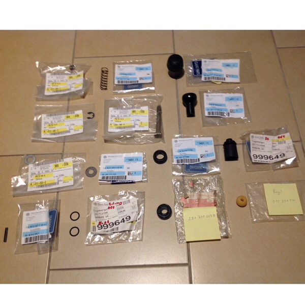

Ich hänge mal ein Bild in Sachen Einzelteile Schaltung bei und das eine oder andere Teil gibt es gar nicht mehr zu kaufen.
Du solltest deinen Teiletausch vielleicht erstmal bei der hellen Kugel siehe Bild belassen und dann erstmal schauen, ob es besser geworden ist.
Gruß Barney
Unten rechts die helle Kugel ist vielleicht interessant für dich. Den Rest kannst du fast vergessen.
Nicht mehr erhältlich !
