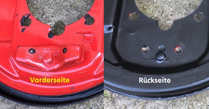

So, bis die ersatzteile hier sind, schonmal vorarbeiten erledigen.
Wie zu erwarten, ist die hülse des bremsseil mit der ankerplatte festgegammelt. Hab nun einfach neue bestellt, wird ja an der anderen seite genauso sein, warum sich ärgern.
Die ankerbleche die ich gebraucht bekommen hab, haben den unteren lagerbock nicht. Die alten sind mit 2 schrauben und einer niete? befestigt.
Die niete einfach aufbohren, ist klar, aber muss die beim wieder anbringen auch festgenietet werden? Womit macht man sowas? Kann ich die weglassen, oder einfach nur ein gewinde schneiden und anstatt niete, eine zusätzliche schraube verwenden?

Beitragvon Torsten alias Jabba » Mittwoch 12. September 2018, 12:58
ok, hab die Lösung wohl selber gefunden.
http://lt-freunde.eu/forum/viewtopic.php?f=99&t=15181
Ist gestiftet und unter diesem Stift per Schweißpunkt ans Ankerblech gepunktet.

Beitragvon audiraudies » Mittwoch 12. September 2018, 13:44
Hi Jabba,
der Stift steht vor der Montage (im Neuzustand der Ankerplatte) nach vorn aus dem Lagerbock heraus und wird nach dem Festschrauben eingeschlagen.
Er verbindet so den Lagerbock spielfrei mit der Achse. Die Passung ist wirklich sehr eng und es brauchte bei meiner Bremse einen großen Fäustel zum Eintreiben.
Ob der jemals wieder raus geht?

Beitragvon audiraudies » Mittwoch 12. September 2018, 14:04
So sieht's aus:

Beitragvon Torsten alias Jabba » Mittwoch 12. September 2018, 17:01
Besten Dank. Ick freu mir :)
Macht auch zum anstehenden H-Gutachten nen besseren Eindruck
