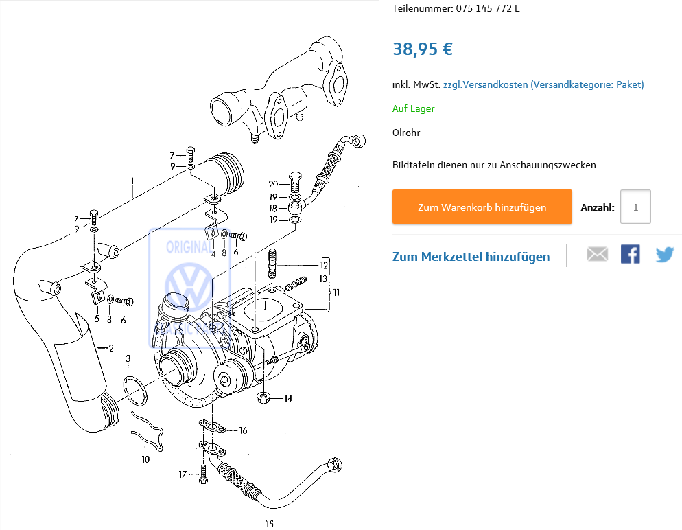

Du sprichst von den Ölleitungen die ich defintiv tauschen sollte, ich habe folgende zwei Technische Zeichnungen gefunden, leider kann ich den Unterschied nicht herauslesen welcher nun zu "meinem" Turbo zuzuordnen ist.
Beide werden für den LT von 89-95 angeboten.
Somit unterscheiden sich die Nummern.
Hier mal die Explosionszeichnung von beiden.
Im Bild1 Position 1und 3
In Bild2 Position 15 und 18
Teilweise auch nicht lieferbar...

Supertramp hat geschrieben:Du sprichst von den Ölleitungen die ich defintiv tauschen sollte, ich habe folgende zwei Technische Zeichnungen gefunden, leider kann ich den Unterschied nicht herauslesen welcher nun zu "meinem" Turbo zuzuordnen ist.
Als Bj. 1991 sollte dein Motor ein 1G sein, dazu passt die untere Bildtafel. Die obere stellt einen ACL dar.
Supertramp hat geschrieben:Wo beziehst du die Leitungen?
Das ist eine sehr gute Frage, vor der ich auch gerade stehe, wenn es die Teile nicht mehr gibt. Ich werde mal die hiesige Hydraulikbude anfragen. Man muss darauf achten, dass man temperaturfeste Schläuche bekommt, das Motoröl kann schon mal 180°C heiß werden und das müssen die Leitungen auf jeden Fall bei 6...7bar dauerhaft abkönnen. Die Anschlussplatte ist natürich laderspezifisch, da muss was an das alte Teil gelötet/-schweißt oder angefertigt werden, der Rest ist Standard-Hydraulikzeugs. Der Vorlauf sollte bis 10bar druckfest sein, der Rücklauf ist praktisch druckfrei, wenn nicht im Motor Ungeheureres passiert.

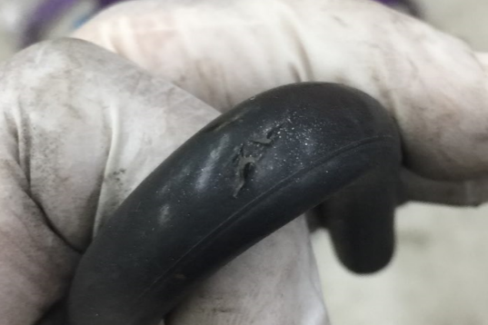

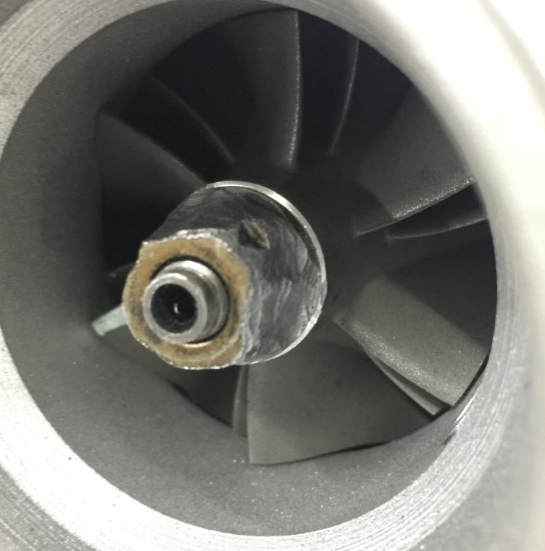

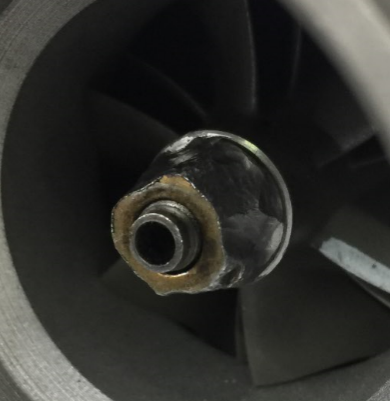

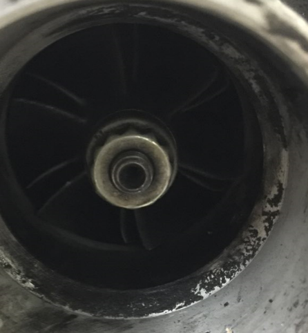

Bei Auspacken gestern sind mir erstmal angeschlitzt Gummischläuche entgegen gekommen und das heftigste, die Befestigungsmuttern der Turbinenräder sehen verhunackelt aus. Zum Vergleich auch das Originale.
Also nach „Feingewuchtet“ sieht mir das nicht aus….!?
Ist nicht normal oder?--> Rücksendung?

Alter Turbo:

Folgende Antwort habe ich von kfzteile-Zentrum.de, dort wo ich den Turbo bestellt habe, erhalten:
Guten Tag
Nach Rücksprache mit unserem Lieferanten wurde die Mutter zwecks Auswuchtung angeschliffen.

Beitragvon Tomturbo1958 » Samstag 6. Oktober 2018, 22:09
Servus!
An den Muttern gewuchtet? Rund herum? Ich würde den zurück schicken! Das Teil dreht jenseits der 100 000 Umin! Ich habe für meinen DV einen Garret im Original Karton gekauft. Der war auch leistbar und man hat Ruhe!
