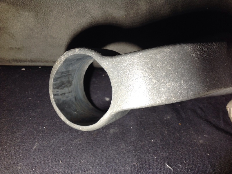

Im zweitem Moment habe ich dann mal einen Meßschieber/Früher Schieblehre genannt und die original Ersatzbuchse von Classic Parts aus dem Keller geholt.
Dann habe ich zuerst die alte eingebaute Buchse gemessen und festgestellt, das diese 35,1mm Ausssendurchmesser hat.
Die neue hatte im Vergleich 35,4 mm und würde so noch nicht einmal in die gereinigte Führung vom Haltebock passen.
Dann einfach mal die gesäuberte Buchse in die Führung gehalten und gemerkt, dass das vorgegeben Spiel von 0,5-1.0 mm, welches im Wiki angegeben ist, nicht passt, bzw. die Buchse ein wenig zu dick ist.
Ich vermute, dass der Vorgänger das mal getauscht hat, vielleicht ohne die Buchse vorher mechanisch anzupassen oder im Durchmesser zu wenig abgetragen wurde.
Dann müselig erst mit 120er Schleifpapier, dann mit 240er, die Buchse rund herum abgeschliffen und nun habe ich wohl die 0,5 mm Spiel erreicht.
Zumindest ist deutlich Spiel erkennbar. Ich glaube ich schleife das Teil morgen noch ein wenig oder was meinst du Tiemo, sollte es reichen wenn es ein wenig wackeln kann ? Ich bin ja Metaller und mein Gefühl sagt mir, das ich wohl jetzt so nen halben Millimeter Spiel habe. Sollte wohl reichen, da sich ja auch der Haltebock bei Erwärmung ausdehnt und nicht nur die Kunststoffbuchse.

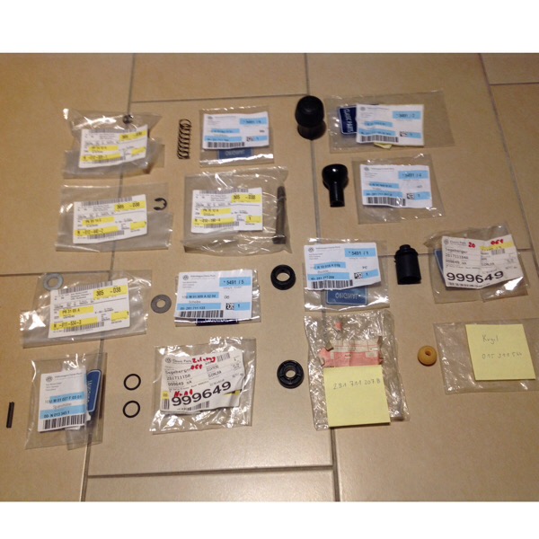

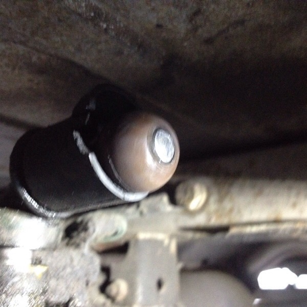

Hier meine über Jahre hinweg gesammelten Ersatzteile in Sachen " Schaltung"
Hier die Buchse 281 711 209 im unbeschädigten Zustand, aber vom Durchmesser her " zu dick", da vermutlich beim Einbau vom Vorgänger nicht mechanisch bearbeitet, bzw im Durchmesser verkleinert.
Die berühmt berüchtigte Kugel 015 311 544 ... Hier äußerlich unbeschädigt, ich musste sie trotzdem zerstören.

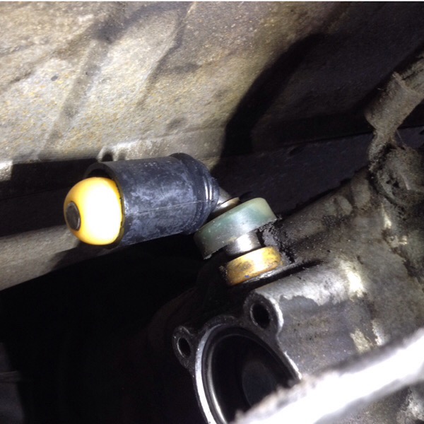

So nun hab ich heute hinten an der Schaltung alles wieder zusammen gebaut und nen paar mal trocken geschaltet, es lässt sich top schalten und schmatzt richtig schön vom neuen Silikonfett.
Dadurch das ich nun die hintere Buchse auf von 35,1 mm auf 34,6 mm herunter geschmirgelt habe, dürfte es keinerlei Probleme mehr geben, wenn der LT richtig warm gefahren ist, bzw. ich Schaltprobleme nach verlassen der Autobahn habe.
Nun sollte genug Spiel vorhandenen sein. Die Metallhülse am Haltebock, wo die Buchse hinein kommt, hat ein Innenmass von 35,3 mm. Ergibt also eine Luft von 0,7 mm was ausreichend sein sollte.
Den vorderen Teil vom Schaltgestänge habe ich erstmal grob gesäubert und mit Rostlöser eingesprüht, da werde ich die Tage, je nach Wetter, dann mal bei gehen und so schwer sieht das nicht wirklich aus, werde ich natürlich auch ohne direkte Hilfe hinbekommen.
Und an alle die das hinten am Schaltgestänge auch mal machen wollen, insb. die sog. Kugel austauschen... Es ist wirklich kinderleicht, wenn man so vorgeht wie im Wiki beschrieben.
Gruß Barney

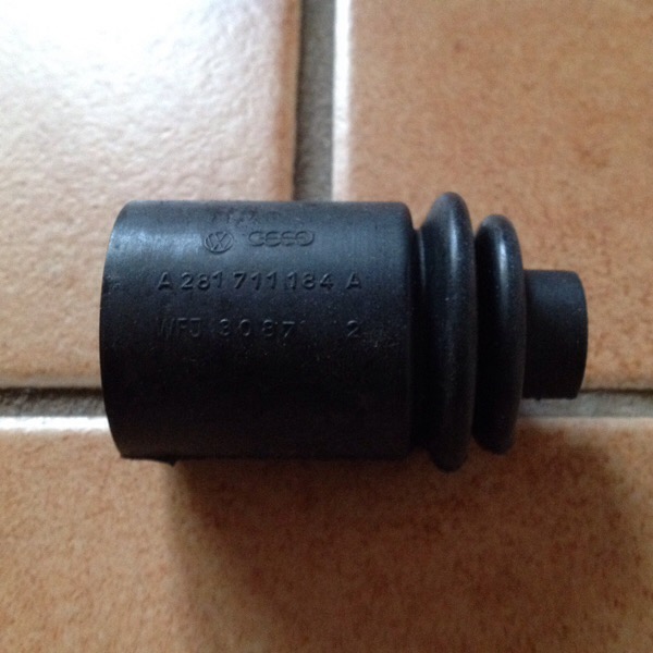

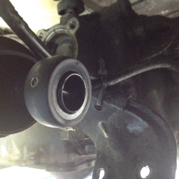

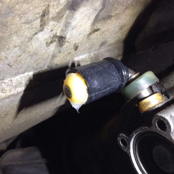

Alles wieder fertig montiert ...
Neue Tülle und neue Kugel
Alles schön mit Silikonfett eingeschmiert.
Diese Tülle war bei mir eingerissen und ist bei Classic Parts noch erhältlich !

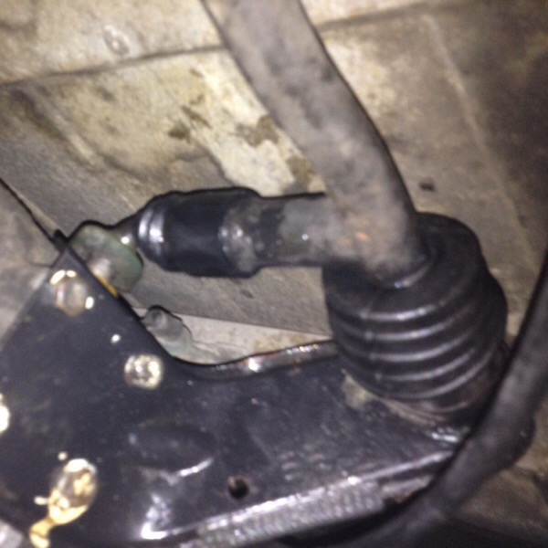

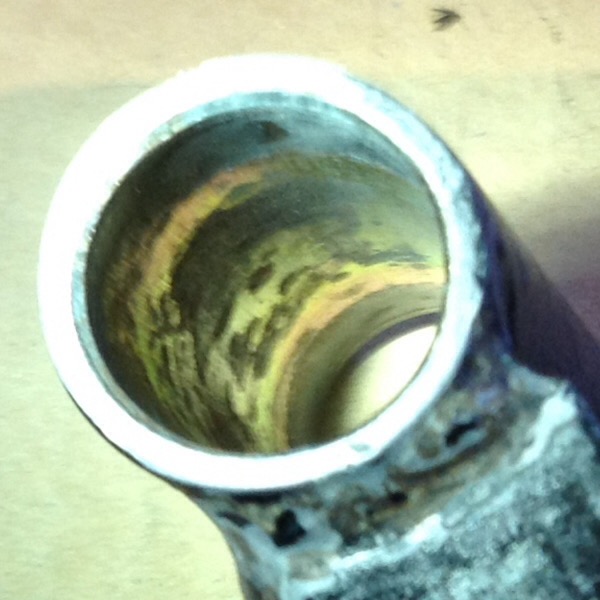

Heute war das Wetter mal wieder ganz gut und ich habe mich mal dabei gemacht, das ganze Gedöns der Schaltung vorne auszubauen.
Alles total versifft und der ehemalige Schmierstoff ist teilweise total verhärtet. Dazu ein O Ring defekt, aber die Distanzbuchse Nr.7 im Wiki, schaut nach der Reinigung morgen sicher wieder aus wie neu, ist also kein Wasser eingedrungen, wurde aber wirklich Zeit, die vordere Schaltung dringend zu sanieren. Ersatzteile habe ich ja wie oben schon erwähnt alle hier liegen.
Morgen werde ich mal alles mit Bremsenreiniger sauber machen und dann mal schauen, wie die Kunststoffteile vordere Buchse 281 711 207 B ( nicht mehr erhältich ) und die Lagerkugel 281 711 207 A (im Wiki Nr.4 und wieder bei Classic Parts erhältlich ) aussehen.
Achso, die Klemme/Schaltstange im Wiki Teil 8 bekomme ich noch nicht ab. Die Schraube war kein Problem, aber das Teil sitzt sehr stramm auf der Schaltstange mit dem Vielzahn, mal sehen wie ich das runter bekomme. Vielleicht bissel aufbiegen und runter Hebeln, mal gucken. Notfalls muss ich hinten den Lagerbock noch einmal demontieren und die gesamte Stange unterm Auto heraus ziehen. Ist vielleicht der leichtere Weg.
Bin gespannt wie das alles schaltet, wenn erstmal wieder alles zusammen gebaut ist.
Aber bisheriges Fazit... Hinten wurde die Schaltkugel und die hintere Buchse schon einmal vor meiner Zeit 1999 erneuert. Beide Teile wie neu und fettmässig auch alles top. Muss allerdings auch gestehen, dass der Lt in den letzten 19 Jahren keine 10 000 km gefahren ist.
Vorne war wohl noch nie jemand bei, da wie oben schon erwähnt,alles verharzt, verdreckt und vermutlich auch Schäden an der Lagerkugel bzw. auch der Buchse. Vorne ist die Sanierung auch ein wenig aufwendiger zum Vergleich hintere Schaltung.

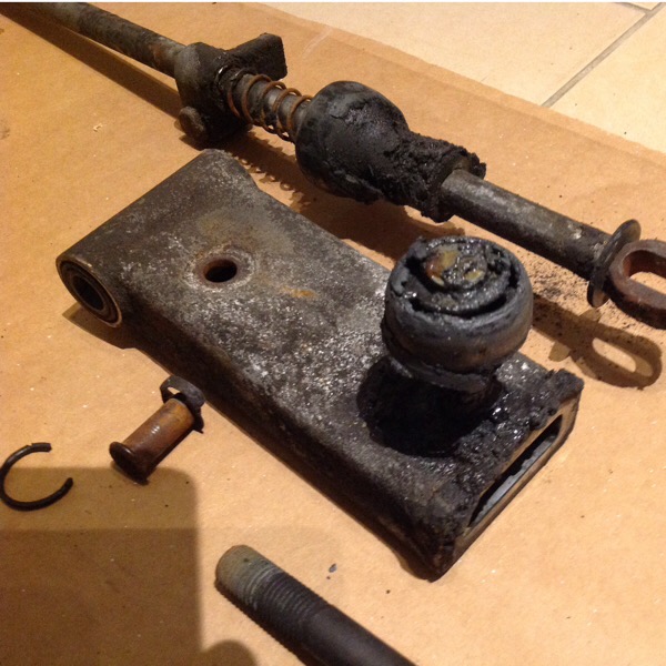

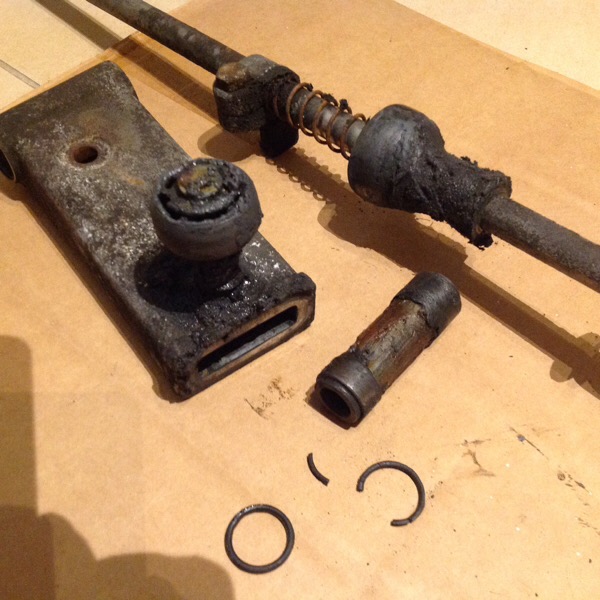

Moin Zusammen

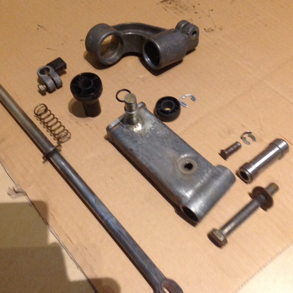

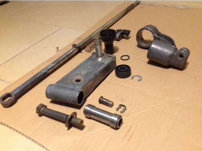

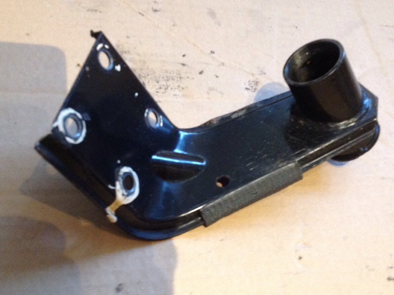

Heute habe ich dann mal alles auseinander gebaut, mit reichlich Bremsenreiniger und viel Handarbeit die einzelnen Teile mit Draht- und Messingbürste sauber gemacht.
Danach habe ich mit 240er Schleifpapier alle ehemals blanken Stellen wieder blank gemacht. Insbesondere die Schaltstange, die beiden Klammern und vor allem die Distanzbuchse, die bei mir zum Glück unbeschädigt ist und sich nun fast wieder wie neu präsentiert.
Die beiden Kunststoffteile Buchse und Lagerkugel ebenfalls mit viel Bremsenreiniger gereinigt. Hierzu die Teile in Bremsenreiniger einlegen und dann mit einer Messingbüste und Schraubendreher säubern, bzw. das harte fett abkratzen. Nun ist alles ohne jegliche Schmutzbehaftung.
Das alte Fett ist vermutlich Bj 1983, somit 35 Jahre alt und war an etlichen Stellen wirklich total verhärtet, teilweise wie harter Teer. Ich bin wohl wirklich der erste, der an der vorderen Schaltung arbeitet, nach 35 Jahren.

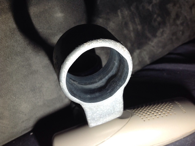

Austauschen werde ich die Lagerkugel 281 711 207 A , da mir diese doch stark abgenutzt und "vergnudelt" vorkommt. Hab ja die neue hier liegen und die sieht doch deutlich besser aus.
Anders verhält es sich bei der Buchse 281 711 207 B .Diese ist zwar auch deutlich dünner wie die neue die ich hier liegen habe, aber hier verhält es sich genauso wie bei der hinteren Buchse 281 711 209 . Diese müsste ebenfalls mechanisch angepasst werden, das Prinzip ist praktisch das selbe. Das Neuteil würde so garnicht in die Führung passen, da zu dick. Die alte Buchse hat derzeit ein Spiel von 0,7mm und ist sonst in einem top Zustand. Das werde ich so behalten.
Dazu werde ich noch die Druckfeder 251 711 145 tauschen. Ich könnte die Alte auch behalten, aber die neue Feder federt einfach besser, ist halt noch strammer. Zudem ist die alte Feder ganz leicht angerostet.
Und dann natürlich die beiden O-Ringe 281 711 150 !
Fazit, ich habe zwar etliche Teile hier neu liegen, werde diese aber nicht verwenden, bis auf die drei genannten Positionen.

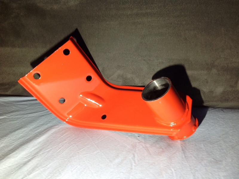

Allerdings werde ich den vorderen Lagerbock noch neu lackieren.
Und die Schaltstange werde ich im sichtbaren Bereich zwischen Manschette und Schaltknauf in Silber lackieren.diw gammelige Stange nervt mich schon ewig ;)
Achso, der Klemmhebel 281 711 201 saß absolut fest auf der Schaltstange. Hätte ich im eingebauten Zustand nie gelöst bekommen ! Habe dann hinten den hinteren Lagerbock wieder abgebaut, die gesamte Stange heraus gezogen und den Klemmhebel dann mit einem großen Schraubendreher und Hammer im Haus heraus bekommen
Grundsätzlich bin ich wirklich froh, das ich das Thema endlich mal angegangen bin. Morgen ist erstmal Fußball und Donnerstag geht's dann weiter.
Gruß Barney

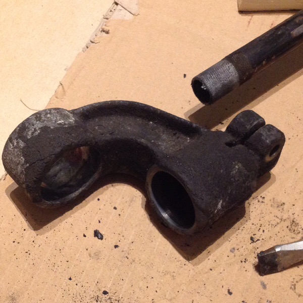

Alles wieder sauber und im Grunde alles im guten Zustand bis auf die Lagerkugel, die Druckfeder und die O-Ringe. Alles andere war Handarbeit.
Die Schaltstange mit dem Vielzahn am Anfang. Der Klemmhebel saß nach vermutlich 35 Jahren bombenfest ! Gelöst habe ich das mit einem kräftigen Hammerschlag auf den Schraubendreher, der in die Nut eingesteckt war.
In der Metall-Hülse vom Klemmhebel total verhärtetes altes Fett..

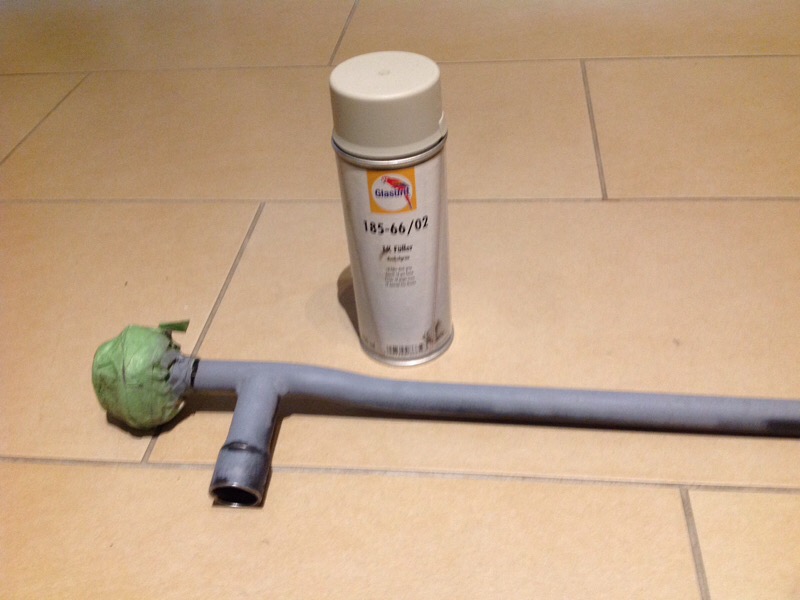

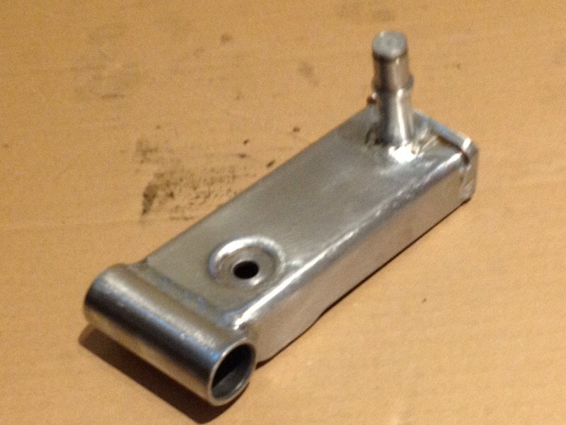

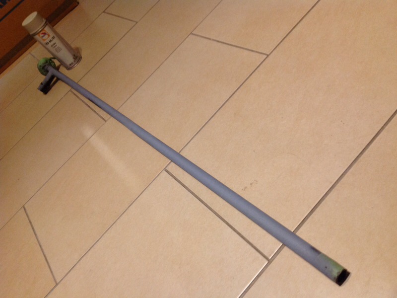

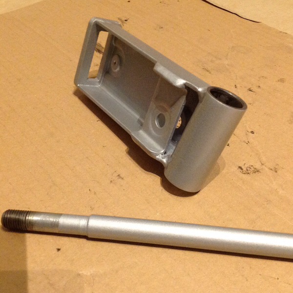

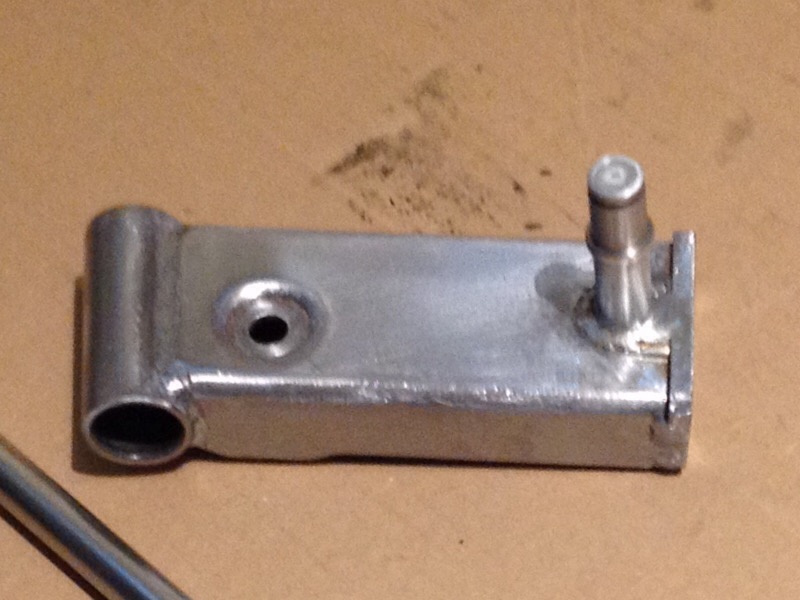

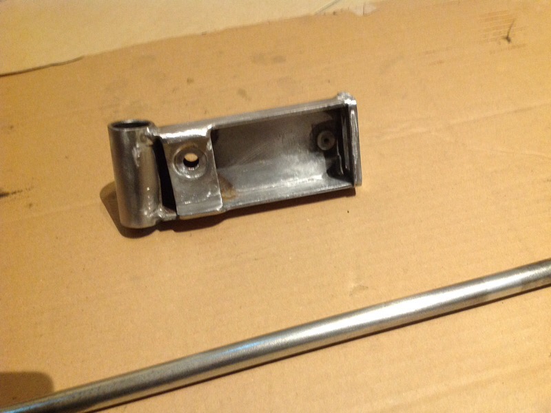

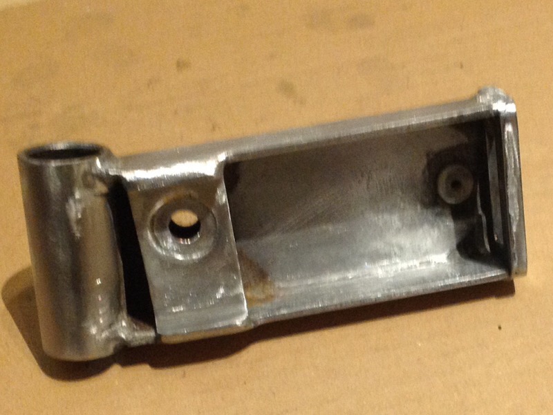

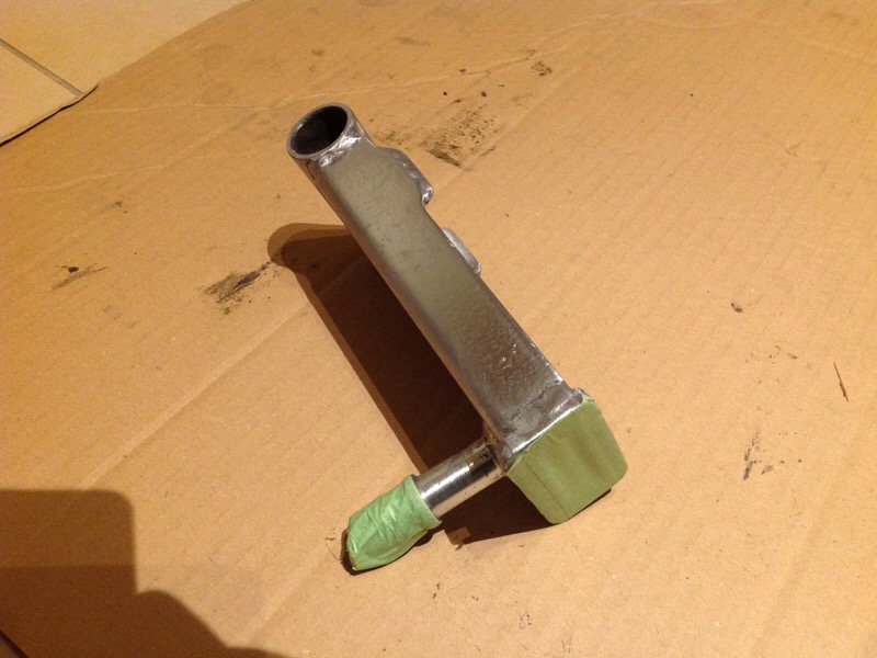

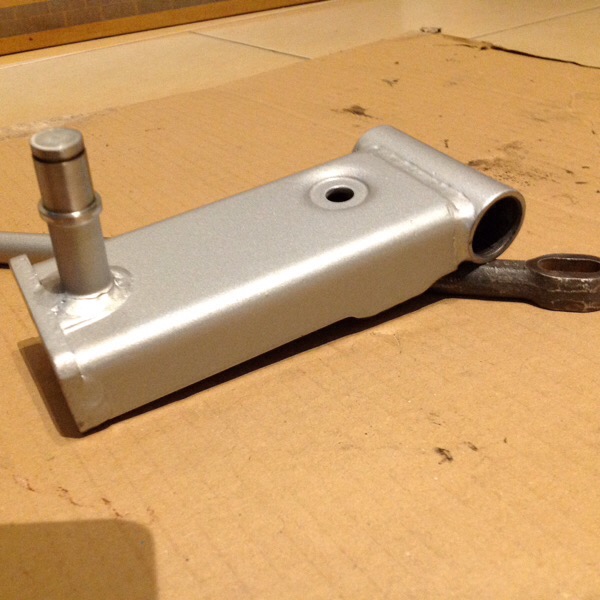

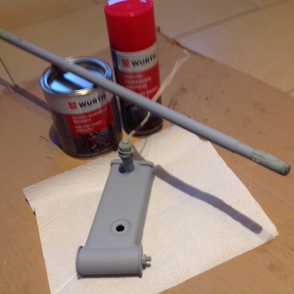

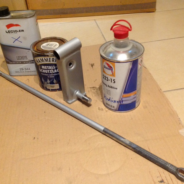

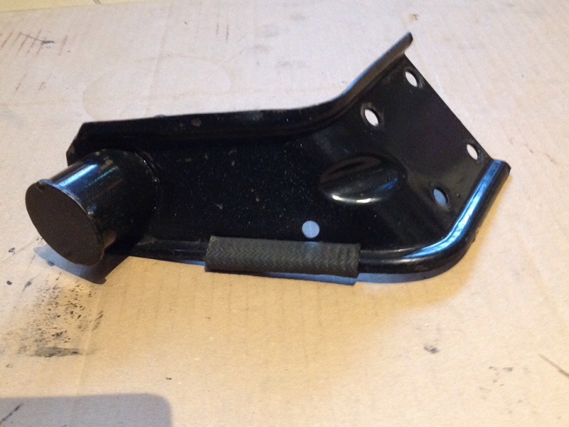

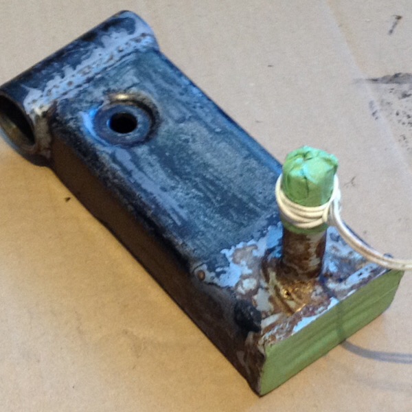

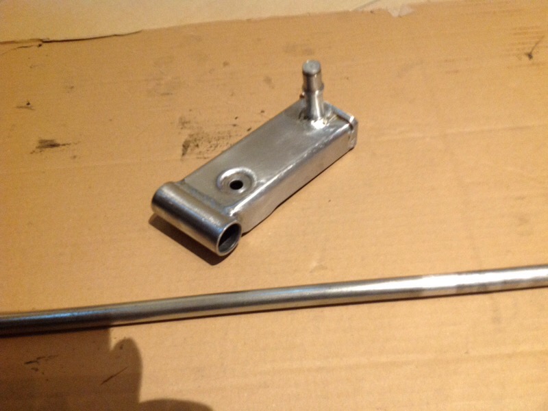

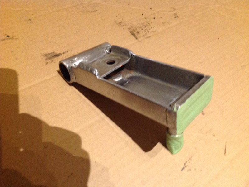

So heute kommt ein Tagesabschnittt, der für die Funktion vollkommen unnötig ist, aber da ich seit Jahren versuche immer alles "ein klein wenig besser" zu sanieren, als VW es ausgeliefert hat, habe ich das nun auch nochmal in Angriff genommen.
Ich werde den vorderen Lagerbock und die Schaltstange lackieren.
Zudem steht der LT auf privatem Grund vor der Tür und von daher habe ich auch keinerlei Zeitdruck.

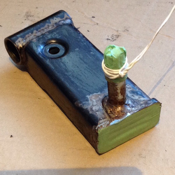

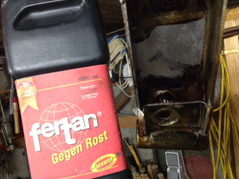

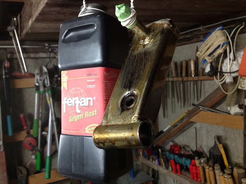

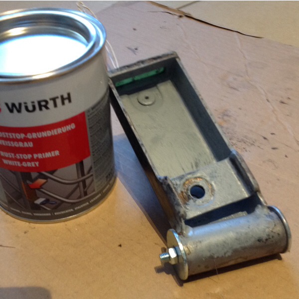

Ich habe den vorderen Lagerbock weitgehend blank geschliffen, bis auf die Stellen, siehe Bilder, wo ich nicht heran komme.
Da ich wie gesagt an einige Stellen nicht heran komme und zudem in der Buchse/Führung, wo die Distanzbuchse hinein kommt, ich heute festgestellt habe, das sich dort einige kleine Rostlöcher drinne befinden, darum habe ich den Lagerbock heute nochmal mit Fertan behandelt.
Dieses lasse ich nun um die 24 Std einwirken und morgen wird das Teil dann erst grundiert und dann in Silber lackiert.
In Silber deswegen, weil ich hier noch eine alte Dose Hammerit Silber stehen habe, die ich mit Härter und Verdünnung mit der Lackierpistole auftragen werde. Und da ich ja die Schaltstange im sichtbaren Bereich, also zwischen Schaltmanschette und Schaltknauf in Silber lackieren möchte, kann ich es mir dann sparen, die Pistole zu reinigen und dann nochmal eine andere Farbe für den Lagerbock anzumischen. Also brauche ich so nur einmal Farbe anmischen. Sonst hätte ich den Lagerbock mattschwarz lackiert.
Die Bilder sind entsprechend beschrieben...
Und nochmal ganz klar gesagt, diesen Schritt kann man sich auch sparen, ist absolut nicht Notwendig, sondern eher übertriebene Spielerei meinerseits ;)
Gruß Barney
Hier schön zu sehen, die Stellen wo ich nicht schleifen kann, habe ich mit Fertan eingepinselt. Mit Fertan kann man ruhig großzügig umgehen. Morgen wird das unter laufenden Wasserhahn alles wieder entfernt und dann grundiert.
Fürs Foto extra mal Fertan daneben gehangen. Fertan hält übrigens für immer und hat keinerlei Ablaufdatum !
Die Schaltstange wird nur an der sichtbaren Stelle zwischen Schaltmanschette und Schaltknauf lackiert.
Echte Handarbeit mit viel Schleifpapier, erst 120er und danach mit 240er bissel glatt gemacht.
Überall wo Klebeband ist, kommt kein Fertan hin und es wird dort auch nicht lackiert.
Hier sieht man die Stellen, wo ich mit Schleifpad nicht hinkomme !

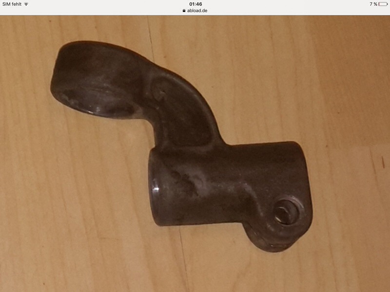

Beitragvon Torsten alias Jabba » Freitag 28. September 2018, 00:22
Bild Bild Bild
Beiträge: 838
Re: Schaltkugel
Beitragvon Barney-Nord » Freitag 28. September 2018, 02:27
Moin Thorsten

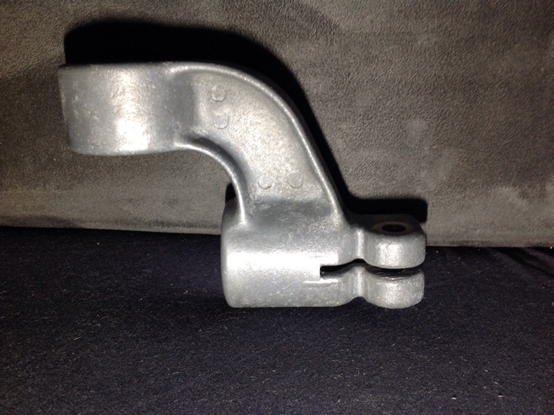

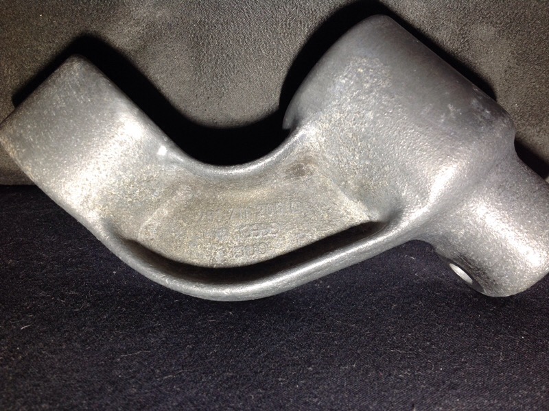

Achherje... Das schaut ja total anders aus und scheinbar werden bei dir auch ganz andere Ersatzteile benötigt :(
Vor allem, schaue dir mal an, wie ähnlich sich "auf den ersten Blick" die Klemmhebel ähneln !
Aber auf den zweiten Blick wird dann klar, dass das vollkommen verschiedene Teile sind !
Ich habe dafür mal ein Bild von dir vergrößert, um den gravierenden Unterschied mal bildlich darzustellen.
Um das mal festzuhalten... Scheinbar gibt es mind. drei verschiedene Klemmhebel. An meinem Klemmhebel wird die Schaltstange zum Getriebe eingesteckt und somit eingestellt, so scheint es ja bei dir auch zu sein. Dann muss es ja noch ein drittes System geben, wo dann die Klemmschelle 281 711 603 zum Einsatz kommt. Korrigiere mich bitte jemand, wenn ich das gerade falsch verstehe !
Jabba, hab mir deine drei Bilder nun noch mal ganz genau angeschaut... Alles was auf den Bildern zu sehen ist, scheint restaurierbar zu sein und Neuteile, die es für deinen LT eh nicht mehr gibt, wirst du gar nicht benötigen... Die Kunststoffbuchse und die Lagerkugel schauen doch noch ganz gut aus... Also, halte durch... Es schaltet sich bald wie ein Neuwagen.... hehe ;)

Und Jabba, leider ist in dem zap Link keine VW Nummer von deinem Klemmhebel mehr zu erkennen, da nicht mehr lieferbar.
Teile uns unbedingt mit, welche Nummer auf deinem Klemmhebel steht, dann dürften wir alle drei Klemmhebelnummern zusammen haben :) Erhätlich ist eh nur noch der Klemmhebel ab Bj 08/89
Lieben Gruß und viel Erfolg
Barney
Hier nochmal mein Klemmhebel mit VW Nummer 281 711 205 D von Bj 12/82-7/89
Der Klemmhebel von Jabba, Nummer ist mir unbekannt, aber Jabba weiß das sicherlich...Ups Akku nur noch 7% ;)
Mein Klemmhebel vermutlich ab Bj 1983 mit der Nummer 281 711 205 D Nicht mehr erhältlich, aber was soll daran kaputt gehen !?

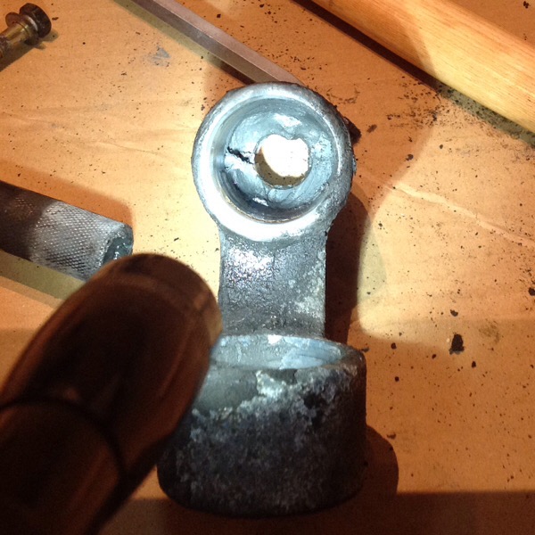

1. Bist du dir sicher, da du Teil 23a getauscht hast ? Du hast ja ein Bj 1984 und eigentlich müsstest du den haben, den ich habe, siehe Bilder im oberen Beitrag, also 23 ohne A !!!
Um das nochmal bildlich deutlich zu machen,,dann hättest du ja den Klemmhebel mit der Schelle 23 B ?!
2. Du schockst mich gerade, weil mir vorgestern genau das gleiche bei der Reinigung aufgefallen ist, nämlich dass das Metall, in dem Klemmhebel, wo Lagerkugel Nr.6 drinne liegt, deutliche Abnutzungen hat.
Ich dachte so bei mir, wie soll Kunststoff es schaffen, Metall abzuschleifen ?! Klar möglich, aber ich wollte es nicht wahr haben. Die Schaltkugel Nr.6 ist bei mir ja auch angegnudelt und sieht deutlich anders aus, wie die neue. Dann habe ich mir eingebildet, dass das von Werk aus so im Metall als eine Art Führung sein soll, weil ich nämlich genau sowas schon geahnt habe, aber es wie gesagt, nicht wahr haben wollte :( Aber das ist wohl gerade mit deiner Aussage widerlegt ! Danke das du mich aus meinen naiven Träumen geholt und mir die Augen geöffnet hast !
Wenn es also ganz doof für mich läuft, habe ich dann trotz oder nur durch eine neue Lagerkugel Nr.6 Probleme, noch unbekannter Art. Vielleicht muss ich wenn es doof läuft die alte wieder einbauen, hatte ja bisher keine spürbaren Probleme wegen Lagerkugel Nr.6
Mal sehen wie das ist, wenn in der ausgeschlagenen Führung die neue Lagerkugel sitzt, bin gespannt... Aber irgendwas ist ja immer und mal verliert man und mal gewinnt der andere :(
Habe hier mal zwei Bilder gemacht. Ich hoffe das es sich bei mir noch um ganz normalen harmlosen Verschleiß handelt und ich kennen neuen Klemmhebel brauche, da es diesen mit der Nr. 23 ohne A !!! nicht mehr zu kaufen gibt.
Ich hoffe einfach mal, das meine Abnutzung noch im normalen Rahmen ist.
Gruß Barney
Hier noch deutlicher zu sehen. Diesen Klemmhebel gibt es nicht mehr als Ersatzteil zu kaufen !
Hier sitzt die Lagerkugel Nr. 6 drinne und das Metall ist beschädigt, bzw. verformt.

Uhh, das sieht mir aber nach abnutzung aus.
Es gab hier mal ne Diskussion über abnutzungen am schatgestänge durch falsches fett. Da hat jemand, ich meine es war graphitfett, genutzt. Das graphitfett war/ist aber in der kombi plastik metall, wie schmiergepapier und hat zu schnellen verschleiss der teile geführt.
Teilenr meines klemmhebels ist 281711205

Moin, joaah, konnte ein komplettes Schaltgestänge erstehen und hab gesäubert und komplett getauscht, nu isser wieder besser schaltbar . hat ja seit 84 gehalten, trotzdem fehlt da ne beschützende Abdeckung, Über der Zentralelektrik hab ich auch eine Abdeckung angebracht, trotz Scheibenrahmensanierung, war n klein büschen angerostet, behoben und neues Scheibengummi mit Sika unterfüttert = dicht ;-) Kontrollier das und ebenso die Blinkeraquarien durch Zeitungspapier unter der Gummimatte, solange die trocken bleibt, besteht kein Handlungsbedarf ;-) Gruß th :doppel_top:

Also ich habe mir den Klemmhebel eben nochmal richtig angeschaut. Vielleicht ist das bei mir auch noch im normalen Bereich.
Ich habe das Schaltungsprojekt ja nicht gestartet, weil ich massive Probleme hatte. Nein, es war soweit alles ok, bis auf den einzigen Umstand, das ich nach langer Autobahnfahrt das Problem der hinteren Kunststoffbuchse hatte, weil sie halt zu dick im Durchmesser war. Ich gehe davon aus, das mit neuer Druckfeder und neuer Lagerkugel, die Schaltstange "fester" wird. Sollte ich Probleme bekommen, baue ich die alte Lagerkugel wieder ein. Dann sollte es ja im Grunde wieder so sein, wie vor der Sanierung. Und wenn es alles ganz schlimm kommt, lasse ich auf den Klemmhebel in der befreundeten Dreherei/Fräserei Material aufschweißen. Da kommt man ja gut heran. Die original Lochgröße ist ja unterhalb des ausgegnudelten klar messbar. Da ist ja nix beschädigt. Also aufschweißen und dann mit passendem Bohrer das aufgeschweißte Material wieder ausbohren. Das ist keine große Nummer für nen Fachbetrieb. Wie gesagt, in dem Falle einfach, da man mit Schweissgerät und später dem Bohrer auf der Fräsbank super heran kommt.
Und was meinst du mit der "fehlenden Abdeckung" ? Kannst du das mal genauer erläutern ?

Beitragvon Barney-Nord » Dienstag 2. Oktober 2018, 04:32
Moin Zusammen
Wie vorausgesagt, Hamburg bleibt braun-weiß und ich habe an meiner Schaltung weiter "herumgespielt".
Ja so nenne ich die im Grunde für die Funktion vollkommen sinnlose Lackierung des vorderen Lagerbock.
Und wer hier rein wegen der Technik des Gestänges mitlesen tut, kann gut auf diesen Beiträg hier verzichten um nicht gelangweilt zu sein.
Dieser Beitrag hat mit dem eigentlichen Thema nur bedingt zu tun, da es rein der Optik dient und ist im Grunde für Leute, die von sowas wie lackieren und dem vorbereiten keinerlei Ahnung haben und dieses hier mal bildlich und schriftlich erläutert bekommen möchten.
Aber die Lackierung der Schaltstange, war alles andere als sinnlos und schaut nun wirklich sauber aus und passt so auch in Zukunft besser in das doch recht gepflegte Innere des Fahrerhauses. Diese "gammelige" Schaltstange hat mich lange optisch genervt. In Kombination mit neuen Schaltknauf und neuer Schaltmanschette schaut das natürlich mit der silber lackierten Schaltstange top aus.
Hier mal lang zusammen gefasst....
In meinem vorherigen Bericht ist ja zu sehen, wie ich den Lagerbock mit Fertan bepinselt habe.
Nun nach dem Weekend habe ich das Fertan unter laufendem Wasserhahn abgewaschen. Siehe Bilder.
Dann den Bereich der Schaltstange, wo nicht lackiert werden soll, mit Klebeband abgeklebt. Es soll nur der sichtbare Bereich zwischen Schaltknauf und Schaltmanschette lackiert werden.
Den Lagerbock habe ich ebenfalls an den Stellen abgeklebt, wo kein Lack hin kommen soll, siehe Bilder.
Normalerweise mache ich Grundierung bei kleinen Teilen oder Flächen immer mit der Sprühdose. Hier lohnt sich das Lackierpistole reinigen im Verhältnis gesehen oft nicht ! Das wird selbst in der Lackiererei nicht gemacht !
Bei dem Lagerbock kommt man mit der Sprühdose aber schlecht in die innere Stelle vom Lagerbock, insbesondere dort, wo die Hülse der Distanzbuchse angeschweißt ist und darum habe ich diese Stelle vorab mit dem Pinsel lackiert und dann den Rest mit der Sprühdose grundiert.
Nach dem grundieren habe ich den silberfarbenen Lack angemischt. Die alte Dose Hammerit Lack habe ich vor knapp 20 Jahren mal geerbt und immer wieder mal benutzt, aber ihr werdet lachen, wenn der Deckel richtig verschlossen ist, ist der ewig haltbar. Eine eventuelle Haut auf der Farbe einfach vorsichtig runter nehmen und gut umrühren.
Achtung, beim lackieren mit der Pistole muss der Lack, nach der kompletten Anmischung, auf jeden Fall durch ein Lackiersieb gegossen werden, falls sich doch noch kleine Flocken in der Farbe befinden.
Angemischt wird der 2K (Kompenten) -Lack für die Lackierpistole in einem Verhältnis von zwei Teilen Lack, einem Teil Härter und Ca. Zehn Prozent Verdünnung, gerechnet auf die insgesamt drei Teile. Ein Beispiel... Zwei Teile Lack mit einer Gesamtmenge von 100ml und ein Teil Härter mit einer Gesamtmenge von 50ml ergibt zusammen eine Gesamtsumme von 150ml. Hier kommen nun noch einmal ca 10%, also 15ml ganz einfache Nitroverdünnung hinzu, die wie der Name schon sagt, nur der Verdünnung des Lackes dient, damit dieser besser durch die Düse der Lackierpistole kommt und das "Spritzbild" besser wird.
Der Härter ist bei einer professionellen Lackierung sehr wichtig, auch bei angeblichen Lacken wie Hammerit, wo dieses für normale Handwerkerzwecke nicht nötig ist. Hier dauert es oft, je nach Temperatur, ewig, bis der Lack wirklich ausgehärtet ist und noch monatelang "klebt".
Nur durch den zugefügten Härter und durch das anschließende Aushärten im Ofen bei ca 60-70 Grad ist der Lack "umgehend" absolut ausgehärtet, stoßunempfindlich und vollkommen "klebefrei". Praktisch sofort belastbar !
Auf den Lackiervorgang ansich will ich jetzt hier nicht näher drauf eingehen, außer das ich dafür einen Kompressor mit zusätzlichem Wasser- und Ölabscheider, Druckregelventil, sowie für kleine arbeiten eine einfache kleine Lackierpistole von eBay mit einer 0,8 Düse verwende.
Dieses war jetzt mal die Version für Leute mit kleinen Möglichkeiten, die nen Kompressor haben und sich für das Thema lackieren interessieren. Ist einfach reine Übungssache und ich lackiere zuhause auch nie mit Wasserlacken, sondern ausschließlich mit sogannten Unilacken, was einfach nur bedeutet, dass dieser Lack nicht zusätzlich noch mit Klarlack überlackiert werden muss. Wer Wasserlack verwendet muss den Lack immer mit Klarlack lackieren und Klarlack lackieren ist gar nicht so einfach für nen Anfänger, da die Gefahr von Läufern hier recht hoch ist, auch wenn man dieses später problemlos mit feinstem Schleifpapier wieder entfernen kann.
Aber wie der Name schon sagt, Wasserlack ist halt Wasserlack und dieser würde ohne den schützenden Klarlack beim Auto waschen, einfach abgewaschen werden. Meine persönliche Abneigung im privatem Gebrauch hinsichtlich Wasserlack, gilt ausschließlich für den Privatgebrauch. Im gewerblichen Bereich sind nur noch Lacke auf "Wasserbasis" erlaubt. Drum haben auch seit Jahren alle Neufahrzeuge Wasserlacke und auch bei einer Reparaturlackierung gibt es nur noch Wasserlack, da gesetzliche Vorgabe.
Mein LT ist 2016 mit Unilack lackiert worden, was aber natürlich ein Versehen war. Da hat nen Praktikant dem Lacker den Unilack in die Pistole gekippt, der eigentlich in dem Altlackcontainer gehörte. Und als der Fehler bemerkt wurde, war der LT schon fertig :( Aber da der LT ja ursprünglich auch mit Unilack ausgeliefert wurde und ich ein H habe, wäre es ja gar nicht mehr originalgetreu, wenn ich den Scheiss Drecks Wasserlack hätte ;)
Ok, der Vorteil bei dem Lack ist einfach, dass ich so mal zuhause eine kleine Stelle nachlackieren kann, ohne noch mit Klarlack hinterher arbeiten zu müssen ! Jeder Lackiervorgang "im Garten" erhöht das Risiko von Anhaftungen, insbesondere Insekten und darum ist jeder gesparte Lackiervorgang von Vorteil. Dazu kommt das Problem mit den Läufern beim Klarlack. Ich sage mal, schwarz auf weißen Untergrund zu lackieren ist recht einfach, da sieht man sofort, wo noch Lack fehlt. Aber beim Klarlack ist das schon nicht mehr so einfach zu erkennen und dann entstehen schnell unschöne Lackläufer, wenn man kein "Profi" ist.
Mein Fazit... Für den Hobbylackierer ist Kunstharzlack einfacher zu verarbeiten, zumindest meine persönliche Meinung.
Allerdings für die Leute die damit täglich arbeiten müssen, ist das natürlich was anderes, die haben auch keine Problme den Klarlack zu lackieren, ist ja deren Beruf und die Umwelt sagt sicher auch danke.
Also kurz gefasst...
Grundieren, Farbe anmischen, lackieren, bei 65Grad ab in den Ofen für ne Stunde und fertig ;)
Das war jetzt einfach mal ein Beispiel, wie ich es als Hobby-Lackierer mache und das alles geht natürlich auch mit der Sprühdose aus dem Baumarkt, allerdings wird der Lack nie so widerstandsfähig sein, wie mit zusätzlich zugefügtem Lackhärter ! Aber auch mit der Sprühdose kann man gute Ergebnisse erzielen vor allem wenn es danach noch im Ofen "ausgehärtet" wird, sollte das Teil von der Größe her hinein passen.
So, entweder baue ich heute oder morgen wieder alles zusammen, bin gespannt auf das Ergebnis, aber ich bin sehr guter Dinge !
Gruß Barney
Hammerit, Härter für 2 Komponetenlack und Nitroverdünnung
Hier hatte zweimal Glück. 1. Die Stange passte auf den cm in den Ofen. 2. Meine Frau war so lieb und hat das Thermometer gehalten. So eine Stunde bei um die 65 Grad
An keiner Stelle ist mir ein doofer Lackläufer passiert, hurraaa, gelingt nicht immer !
Hier gut zu sehen, wo die Schaltstange und auch die Passung für die vordere Buchse abgeklebt war.
Das fertige Ergebnis ohne jegliche Läufer :)
Mit dem Pinsel dort lackiert, wo die Sprühdose nicht gut hinkommt, ohne Lackläufer zu verursachen.
Hier die Grundierung mit Pinsel und Sprühdose. Die Schraube und die Unterlegscheiben an der Hülse wo die Distnazbuchse hineinnimmt , dient dazu, das dort keine Farbe hinein kommt.
Hier im von Fertan abgewaschenen Zustand !
Hier ist das Fertan noch nicht abgewaschen !
Hier nochmal der Rostansatz der Hülse, wo die Distanzbuchse drinne sitzt, nach der Fertanbehandlung. Die kleinen Roststellen nun gut zu erkennen. Sollte nun aber nicht mehr rosten !

Habe dann den Nachmittag mit dem hinteren Lagerbock und der langen Schaltstange verbracht.
Der Lagerbock hätte natürlich auch so bleiben können, aber ich hab hier noch ne Menge verschiedene 2K Farben im Keller stehen unter anderem dieses schöne leuchtende" Hako-rot", welches normal für meine Gartengeräte ist.
Die lange Schaltstange habe ich gestern das erste mal richtig sauber gemacht und habe eine Menge Rostansatz im Laufe der gesamten Stange unter dem Mattschwarz entdeckt. Also ausgeschliffen und die entsprechenden Stellen hier nicht mit Grundierung , sondern mit sogenannten Füller-Grundierung grundiert. Füller deswegen, weil ich nur die Stellen geschliffen habe, die Rostansatz hatten. Um diese Stellen mit dem Urspungslack wieder auf eine Höhe zu bringen, benutze ich den Füller. Da geht sehr gut, solange es keine tiefen Kratzer oder Löcher sind. Die müssten sonst vorab gespachtelt werden.
Die lange Schaltstange lackiere ich wohl heute, vermutlich in mattschwarz
Gruß Barney
:!: :!: :!: ACHTUNG ... DIESER BEITRAG HAT ZWEI SEITEN ! EINFACH SEITE 2 ANKLICKEN, DORT IST DAS FERTIGE ERGEBNIS ZU SEHEN !!! :!: :!: :!:
Lange Schaltstange gefüllert....
Und die lange Schaltstange. Hier mit Füller!
Originalteil und gut zu sehen, die helle ausgelaufene Schraubensicherung/mittelfest
Hier grob bissel geschliffen und vor alle alle Schweisspunkte ein bissel schöner gemacht.
Der Ursprungszustand,,eigentlich voll akzeptabel
Erstmal Grundierung ....
Für auf die schnelle ganz ok geworden :) 2k unilack Hako rot im Ofen absolut ausgehärtet.
