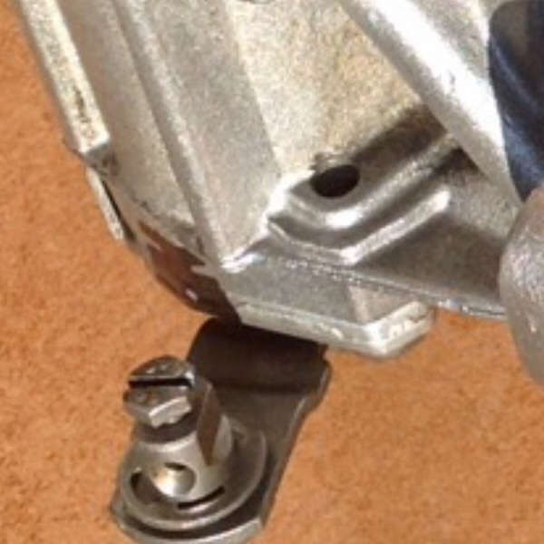

Beitragvon tiemo » Samstag 22. September 2018, 20:07
Hallo Dietmar!
Der KSB-Zug ist unterhalb der ESP an einem Hebel befestigt. Zuerst würde ich dort mal schauen, ob er nicht einfach aus seiner Klemmschraube geflutscht ist. Falls ja, diese lockern, den Zug wieder reinstecken und befestigen. Dabei soll der Hebel an der ESP nach hinten gedrückt und der Knopf ins Armaturenbrett geschoben sein.
Solange du keinen neuen Zug hast, solltest du den Hebel unten an der ESP nach vorne in Stellung "Kaltstart" einfach stehen lassen. Dann springt der LT besser an, und es schadet auch nicht während der Fahrt. Ich hab meinen KSB aus dem Grund sogar ganz ausgebaut.

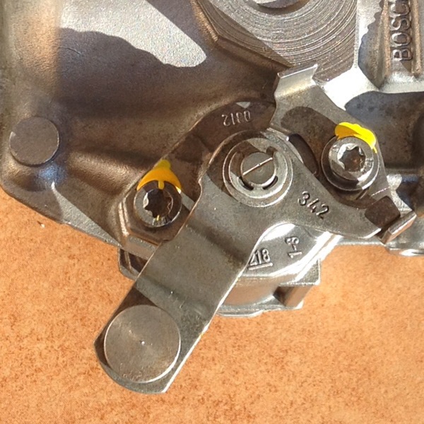

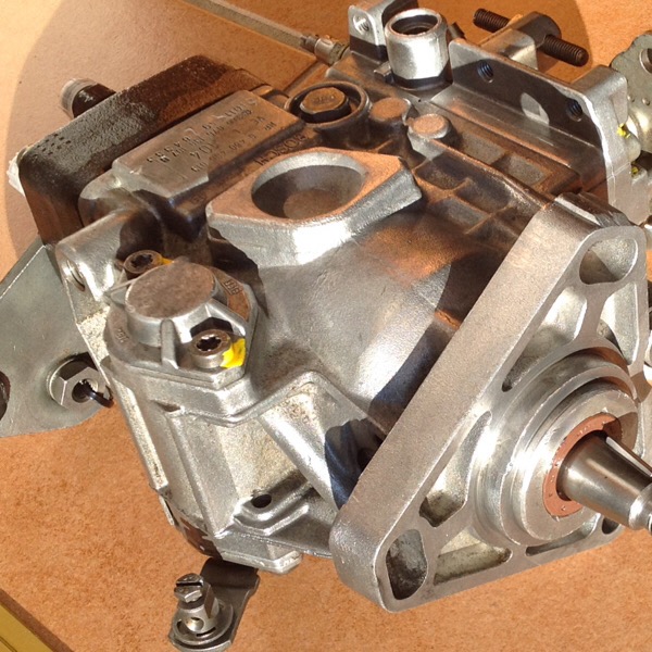

Beitragvon Barney-Nord » Dienstag 25. September 2018, 00:23
Moin Zusammen
Tiemo meint wohl den Hebel unten an der Einspritzpumpe, siehe Bild.
Hier auf dem Link isses auf der Zeichnung Nr. 39
http://dieselcatalog.online/en/bosch/04 ... 06013.html
Vielleicht hilft die Zeichnung ja bei der Problemsuche.
Falls du eine andere ESP hast, einfach mal die Nummer im Netz eingeben.
Gruß Barney
EDIT... Habe noch ein Bild gefunden und angehängt...
Hier habe ich gerade noch ein besseres Bild gefunden und mein Anschlaghebel hat die Nummer 1 461 901 342, gibt wie gesagt drei verschiedene !
Hier nochmal deutlicher zu sehen...
Unten im Bild der Anschlaghebel 1 461 901 342 für den Kaltstartregler. Vorausgesetzt die ESP hat die Nummer 0 460 406 013 - Achtung, es gibt drei verschiedene Anschlaghebel im Katalog !
SENDESCHLUSS
