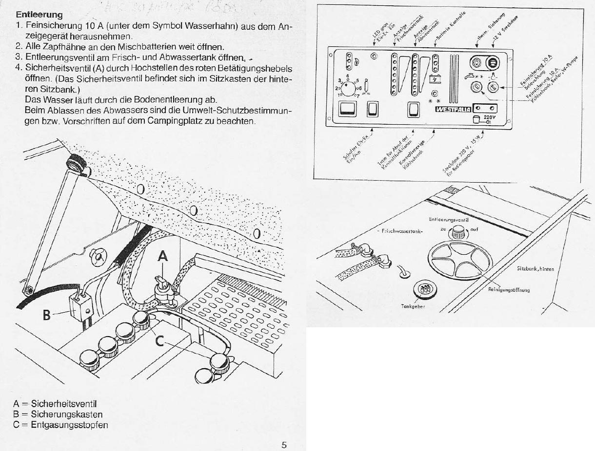

Heute habe ich versucht nach Anleitung das Wassersystem zu entleeren. Im Anhang die entsprechende Seite aus der Anleitung.
1. Feinsicherung aus dem Anzeigegerät herausgenommen.
2. Alle Wasserhähne an den Mischbatterien geöffnet
3. Entleerungsventil konnte ich am Frischwassertank nicht öffnen. Nach kurzer Zeit ist das Teil abgebrochen!
4. Sicherheitsventil (A) durch Hochstellen des roten Betätigungshebels geöffnet.
Da ich das Entleerungsventil am Frischwassertank nicht öffnen konnte ist nicht wirklich Wasser abgelaufen. Ich habe dann die Sicherung wieder eingesetzt und mit der Pumpe so viel Wasser über die Hähne abgepumpt, bis die Pumpe trocken lag. Danach habe ich das restliche Wasser aus dem Frischwassertank mit einem Lappen und Eimer so gut es ging durch die Reinigungsöffnung entfernt.
Nun habe ich folgende Fragen:
1. wie kann ich die Schraube zum Entleerungsventil im Frischwassertank lockern (und die Verlängerung reparieren)?
2. wie funktioniert das Sicherheitsventil (A) und für was ist es gut?
3. sind die beschriebenen Schritte ausreichend für eine sichere Überwinterung? Kann noch irgendwo Wasser stehen und gefrieren?
4. die Anzeigen für Frisch- und Abwassertank zeigen weiterhin beide vollen Stand. Ich denke Mal das liegt an den Tankgebern. Kann man diese säubern oder sind die nach 32 Jahren einfach hinüber?

Der rote Entriegelungshebel dient hauptsächlich dazu, das Wasser aus dem Boiler und den Wasserleitungen abzulassen.
Durch das Entnehmen der Sicherung kann man alle Wasserhähne,ohne die Pumpe zu betätigen, öffnen. Somit kann durch die Hähne Luft in die Leitungen kommen, so dass beim Ablassen kein Unterdruck entsteht und das Wasser vollständig abläuft. Auch an den Hahn im Bad denken! Wichtig ist, dass der Boiler leer läuft! Dieser kann beim Gefrieren von Restwasser platzen, bzw. beschädigt werden. Ob dieser leer ist teste ich immer, indem ich etwas am Fahrzeug wackel. Man hört das Wasser deutlich im Boiler sich hin und her bewegen. Damit alles Wasser entfernt wird, fahre ich immer mit geöffneten Wasserhähnen und geöffnetem roten Schalter einmal um den Block. Dadurch solltenauch die letzten Reste entfernt werden, was man an einer kleinen Wasserspur hinter dem Fahrzeug erkennen kann.
Nun zum Wassertank. Auch dieser sollte vollständig leer sein und vor allem mit gängigen Reinigungsmethoden gesäubert werden. Bei der Reingung wird das Wasser eh mit dem Reinigungsmittel über die Hähne in den Abwassertank gespült. Der Letzte verbleibende Wasserresr wird dann so wie du es gemacht hast mit einem Aufnehmer oder Tuch entfernt.
Möchtest du das Firschwasser aber direkt ablassen, dann benutzt man das Drehventil am Tanke,welches bei dir leider kaputt gegangen ist, und bei den meisten eh verkalkt oder verrostet ist.

besten Dank für deine sehr hilfreiche Antwort! Bei uns ist der lange Stab, der über die Oberkante des Frischwassertanks hinausragt genau dort abgebrochen, wo der Kunststoffgriff aufgesetzt wird. Somit schaut der Stab gar nicht mehr raus. Ich denke sowas wird man nicht mehr finden. Ich habe überlegt das ganze Teil auszubauen. Vielleicht wäre es möglich stattdessen ein Schlauch mit Hahn unten an dem Abfluss zu montieren und am Fahrzeugboden zu befestigen. Somit könnte man dann den Frischwassertank von aussen entleeren und er würde wahrscheinlich zu 100% ablaufen (nicht wie bisher unvollständig wegen dem zu hoch liegenden Ablauf)....

Ich weiß nicht ob aus meiner Antwort deutlich gemacht wurde, dass der rote Entriegelungshebel also nur für das entleeren der Leitungen und des Boilers ist und nicht für die Frischwassertankentleerung. Für diese ist das Drehventil welches bei dir kaputt gegangen ist.
Ich denke das würde sich reparieren lassen, wenn du es ausbauen würdest und die lange, abgebrochene Metallstange ersetzen würdest. Diese ist ja unten im Gewinde lediglich durch einen Metallstift fixiert. Aber damit dieser Ablass überhaupt wieder funktioniert, müsstest du erstmal das Gewinde wider gangbar machen, damit man es überhaupt wieder benutzen kann. Wie in meinem link beschrieben, habe ich es einfach für eine lange Zeit in Essig eingelegt und plötzlich konnte man es wieder bewegen. Aber ob das bei jedem funktioniert kann ich nicht sagen.
Aber die Idee den Ablauf etwas zu "optimieren" indem man unten einen Hahn einbaut finde ich gar nicht schlecht. Der Vorteil ist, dass das Wasser ganz abläuft und diese Lösung ist auch nicht so anfällig wie ein innenliegender Hahn.
Um den alten Drehstab auszubauen, musst du lediglich von unten den Kunststoffablauf abschrauben. Hierfür den Metallstab fixieren damit er nicht mitdreht. Der Tank hat nach dem Entfernen einfach nur ein Loch im Boden. Hierfür müsstest du dann den passenden Ablaufhahn mit schraubbarer innenliegender Abdichtung finden. Aber ich denke den sollte es im Campingzubehor oder vielleicht vielleicht auch z.B. für Regentonnen geben.
