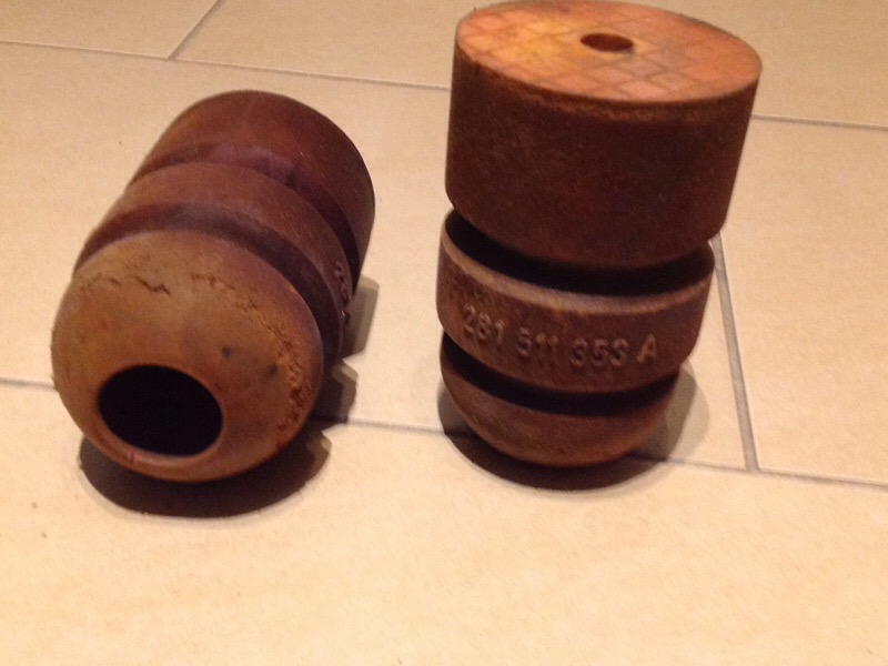

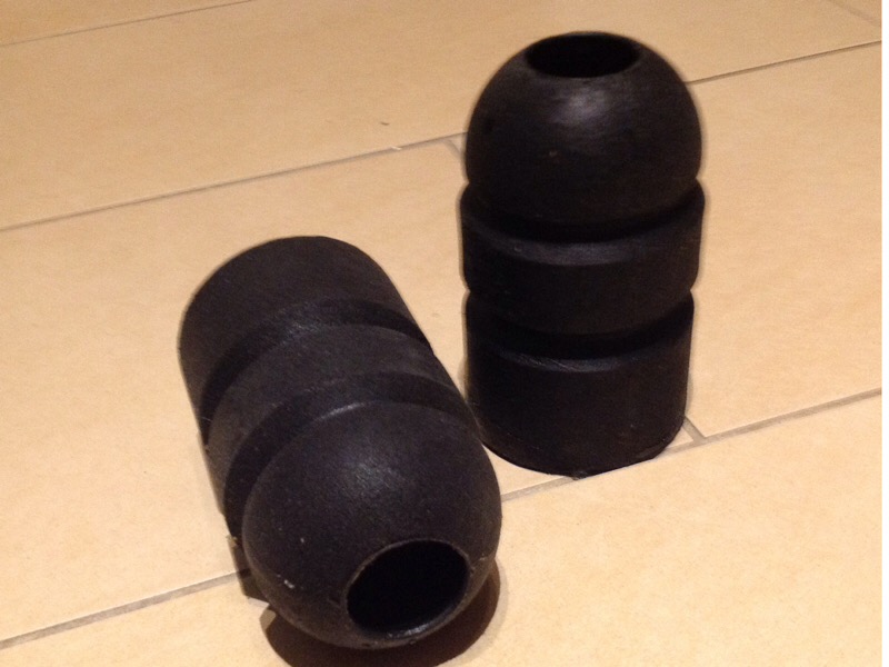

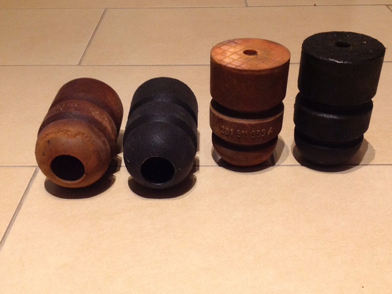

Anbei mal drei Bilder, zum optischen Vergleich zwischen den Originalteilen und den Nachbauteilen.
Optisch sind die Teile praktisch gleich, aber die Nachbauteilen sind aus einem Hartgummi und die originalen aus einer Art "festen Schaumstoff"
Wenn die Originalteile ein paar mal "aufschlagen" sind die relativ schnell hinüber, da dieser "Schaumstoff" doch recht empfindlich ist, gegenüber den Teilen aus Hartgummi.
Von mir klare Kaufempfehlung für die Nachbauten.
Außerdem gibt es die Originalen seit Jahren gar nicht mehr zu kaufen, von daher bleibt fast keine Wahl dazu. Ansonsten würden nur noch die Aircells von Klaus am Bodensee gehen.
Und keine Sorge, das sind vermutlich nicht die letzten beiden in dem eBay Angebot. Das waren schon vor zwei Jahren, wo ich die gekauft habe, die beiden letzten ;)
Und dann noch was zu dem, die Teile einzubauen, obwohl die Federn durch sind. Dadurch liegen die Eier nun dauerhaft auf und es gibt keinerlei Federung mehr. Kann ich nur dringend von abraten !
Axo, wenn jemand , die seit Jahren nicht mehr erhältlichen, kurz genutzten Originalteile haben möchte, kann man mich gerne per pn anschreiben, aber verschenken tue ich sie nicht, da ich dafür auch mal um die 100€ im Netz gezahlt habe.
Gruß Barney
