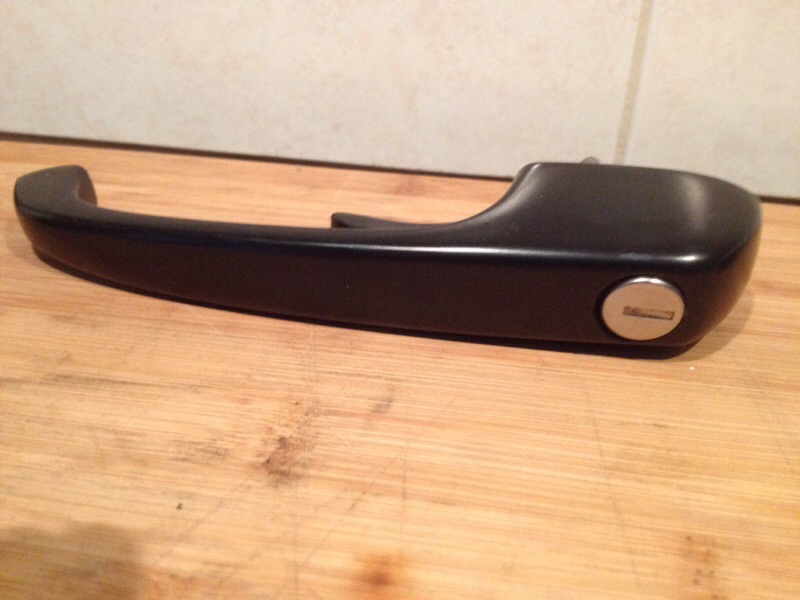

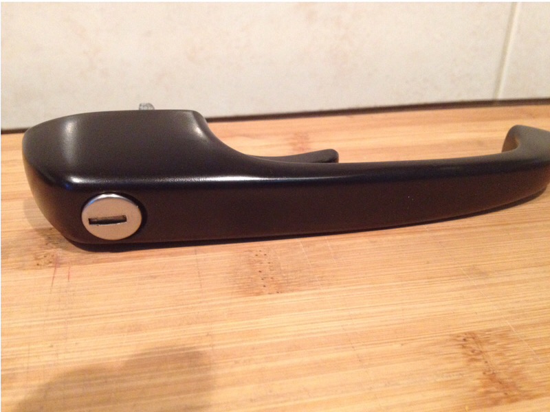

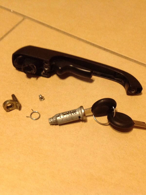

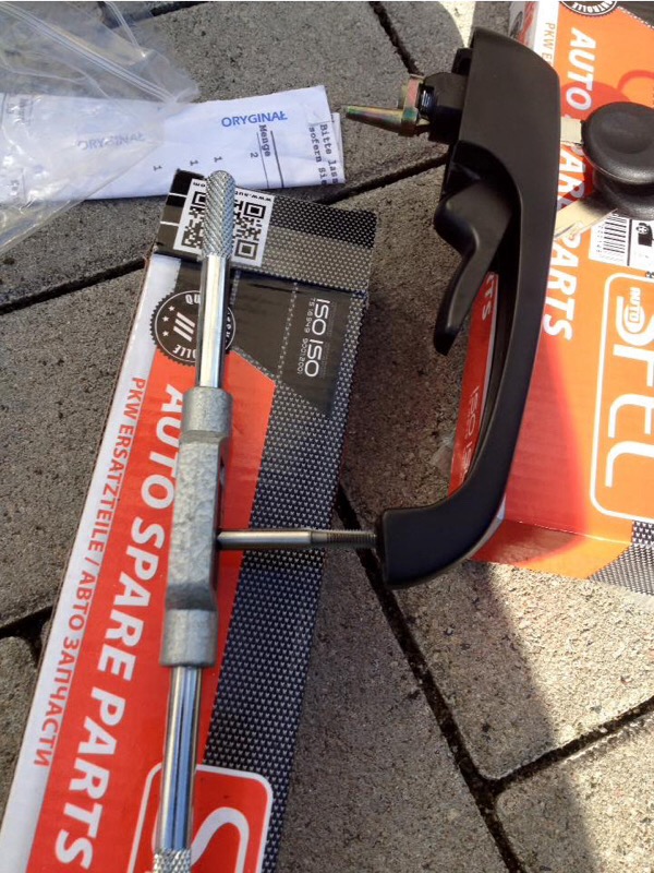

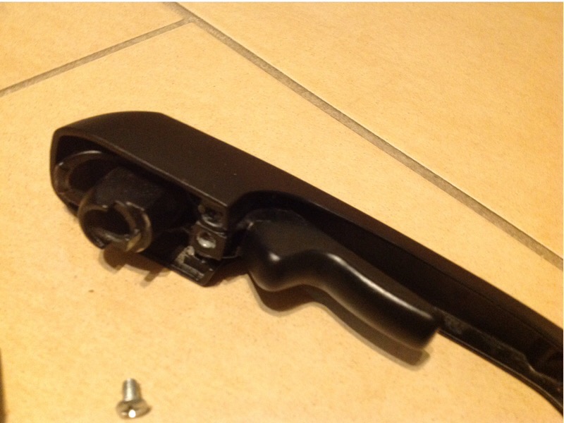

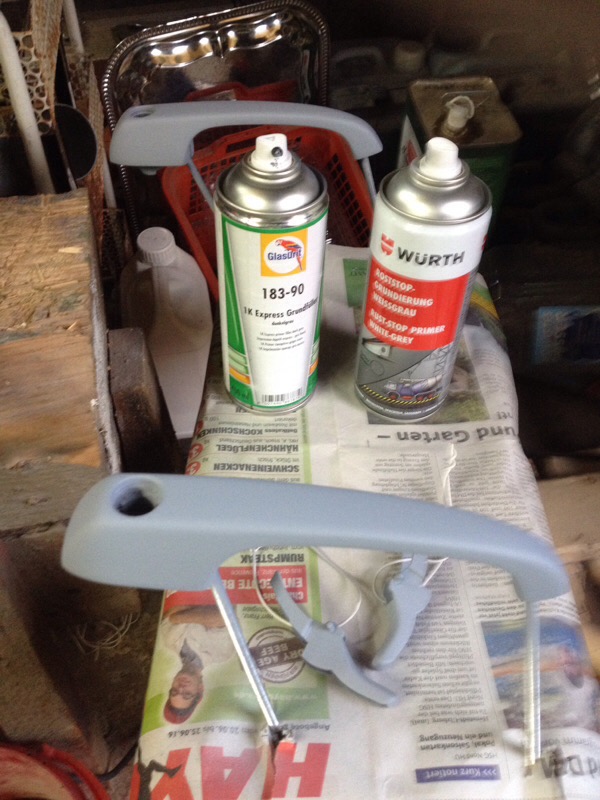

Ich habe mir die Teile, die von etlichen verschieden China Herstellern angeboten werden, gekauft, weil ich dachte, das ist ja eine gute Sache, falls mal jemand das vordere Türschloss stechen tut. So ist umgehender schneller Ersatz da, so mein Gedanke. Ok, auch jetzt sage ich noch.... Lieber die Teile im absoluten Notfall, als gar keine ;)
Als ich dann 2016 meine vorderen Griffe mal ausgiebig saniert habe, wollte ich die mal schnell gegen die Billigteile von eBay tauschen, damit die Türen während der Sanierung der originalen Griffe noch abzuschließen gehen.
Erstmal ist das total billiger Schrott und der Griff lässt sich mit fast jedem ähnlichen Schlüssel öffnen.
Und dann kommt noch dazu, dass bei meinen beiden, die Gewinde für die beiden Befestigungsschrauben, miserabel gearbeitet waren, so dass die Schraube nicht einzudrehen war und ich erstmal mit dem Gewindeschneider nacharbeiten musste.
Wenn ich mir vorstelle ich wäre nun unterwegs, mein Schloss gestochen und ich will den Griff mal schnell tauschen, hätte ich gekotzt. Nen Gewindeschneider für ich nämlich nicht dauerhaft im LT mit.
Absoluter Chinaschrott... Für den "Notfall" ok.... ansonsten Finger weg !
Gruß Barney
Fertig...
Fertig...
Originalzylinder-Sanierung ...
Hier bei der Nacharbeit vom Chinaschrott..

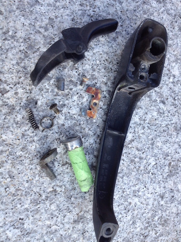

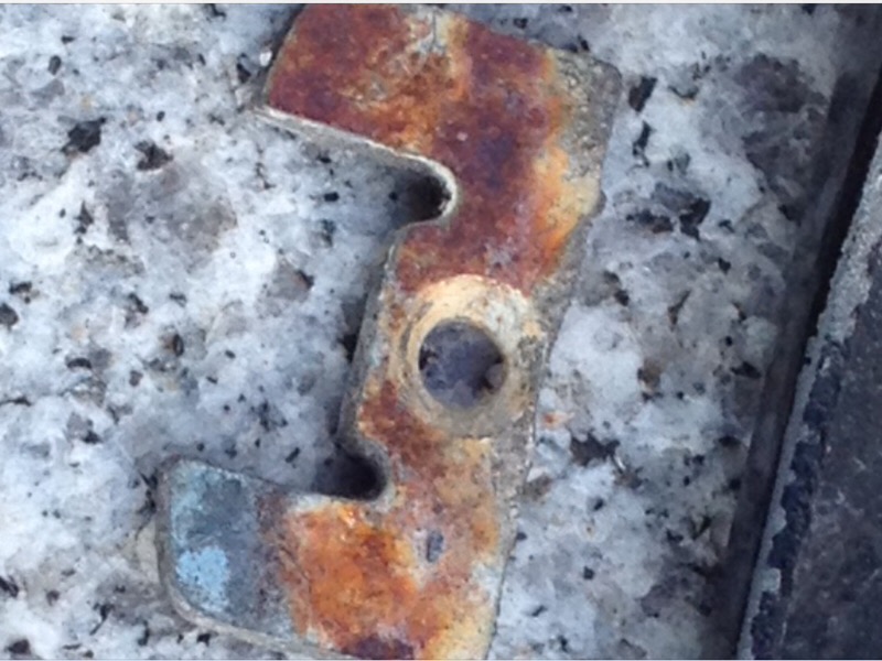

Re: Türgriff Nachbauten / Schließzylinder

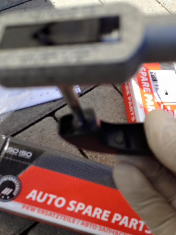

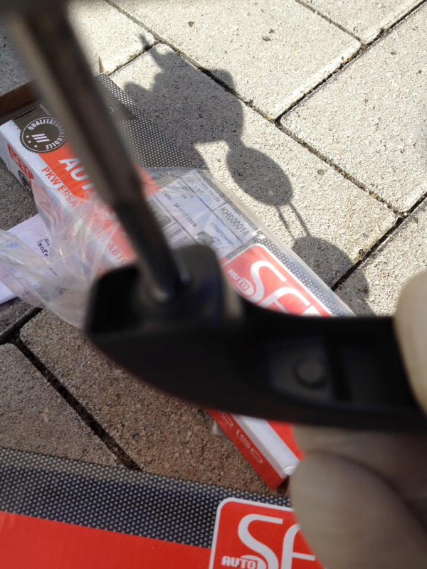

Beitragvon Barney-Nord » Freitag 22. Februar 2019, 21:09
Hallo Thorsten....
Ich hab das Chinateil jetzt mal auseinander gebaut, soweit das zerstörungsfrei möglich ist.
Die Bilder sind entsprechend beschrieben.
Kurz zusammen gefasst.... Da ist kein Teil dem Original gleich !
Der kleine Hebel im Griff, lässt sich gar nicht zerstörungsfrei ausbauen.
Und darum fehlt auch das Teil komplett, welches beim Original das Ganze zusammenhält.
Wie gesagt, für die Not ok. Alles vorausgesetzt, man trifft nicht auf einen Autoknacker der 80er ;)
Der nimmt nämlich einfach nur einen Draht (genaueres werde ich hier nicht beschreiben ) und öffnet die Tür, ohne das du es im Nachhinein überhaupt merken tust. Also vollkommen beschädigungsfrei ;)
Da spielt der Griff und Zylinder dann keine Rolle ;)
Übrigens ist so ein "Draht" dauerhaft unter meinem LT versteckt und der hat mich schon mehrmals gerettet, seit dem ich mal ein solches Drama hatte, das ich nicht mehr in den lt hineinkam.
Ich habe mich mal ohne den Draht nachts um 3.00 in Unterhose und T-Shirt ausgesperrt, am Seelendorfer Strand, Ostsee.
Ohne Handy, ohne alles... Ich wollte nur schnell pinkeln und schlage die Tür zu, mit gedrücktem Hebel ! Weil ich meinen Hund nicht mit der Schiebetür wecken wollte, von ich vorne raus.
Was mir dann passiert ist, ist eine eigene sehr lange Geschichte für sich, aber ich war gegen 7.00 Uhr wieder im Auto, vier Stunden blanker Horror und immer noch in Unterhose und Shirt...
Gruß Barney
Das Teil fehlt komplett. Weil in China nicht benötigt ;)
Der kleine Hebel lässt sich nicht einfach so herausnehmen !
Hier China ...
Nochmal Original zum besseren vergleichen...
SENDESCHLUSS
