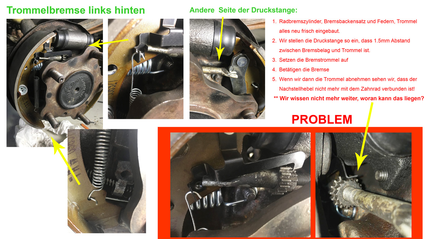

Liebe LT Freunde,
mein Bruder und ich schrauben seit Jahren an unserem Bus und jetzt kommen wir hier einfach nicht weiter.
Wir erneuern im Moment die Hinterbremsen und haben Radbremszylinder, Trommel, Bremsbackensatz + Federn
neu bestellt und heute eingebaut. Unser Problem ist auf dem angehängten Bild sehr genau beschrieben.
Um die Situation gut zu beschreiben, gibt es einige Detailaufnahmen, wie wir die Bremse montiert haben + das Problem aus zwei Perspektiven :)
1. Alles frisch heute neu eingebaut (mit unseren alten Bildern uund mit Hilfe dieses spitzen Forums!)
2. Wir stellen die Druckstange so ein, dass 1.5mm Abstand
zwischen Bremsbelag und Trommel ist.
3. Setzen die Bremstrommel auf
4. Betätigen die Bremse
5. Wenn wir dann die Trommel abnehmen sehen wir, dass der Nachstellhebel nicht mehr mit dem Zahnrad verbunden ist!
Dementsprechend dreht sich die Druckstange und die Bremse lockert sich wieder.
Das gleiche Problem haben wir seit ca. einem Jahr und schaffen es nicht, es zu lösen. Nun dachten wir, das wird
wohl an dem ausgeleiertem Nachstellhebel liegen und investierten einfach, weil eh schon sehr alt, in neue Hinterbremsen.
** Wir wissen nicht mehr weiter, woran kann das liegen?

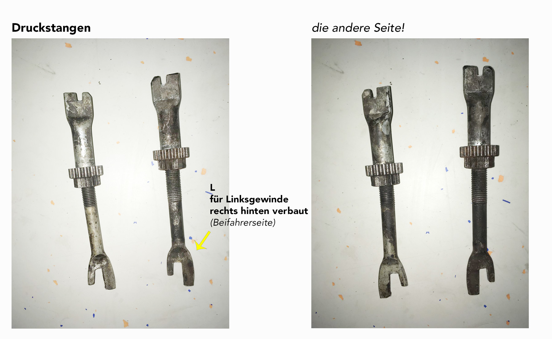

Schaue dir mal die linke Druckstangeauf dem Bild andere Seite an.Die ist aufgebogen.Kann so nicht funktionieren.
(ein Kollege aus dem LT-Forum Chat)
schreibt das ....
Meint ihr, es könnte an den ausgeleierten und alten Druckstangen liegen? Das sind die einzigen Teile, die wir nicht neu gekauft haben, da wir dachten, die passen schon noch. Eine hat eine leichte Krümmung und Gabeln sind schon etwas ausgestoßen.
Ein zweiter Gedanke war > dass wir diesen Nachstellhebel manuell selbst zurechtbiegen müssen, so dass es dann irgendwie passt.
Das haben wir uns bisher nicht getraut, wir dachten, das wird schon so passen wie es geliefert wurde.
(Wie nennt ihr dieses Blechteil, das das Zahnrad zurückdreht > der Name variiert irgendwie leider überall ^^ wir sagen Nachstellhebel dazu)
> Wir bestellen gerade die Druckstangen neu. Auf der Explosionszeichnung ist das teil anders verbaut als im Wiki angegeben - die angeschrägte Seite schaut hier weg von der Bremsankerplatte im Wiki is es umgekehrt beschrieben (so haben s wir natürlich auch gemacht ^^) ... kann das ein Fehler in der Zeichnung sein

die Darstellung auf der VW ETKA Seite ist falsch - die Fase/ Anschrägung gehört auf jeden Fall Richtung Ankerblech.
Wie funktioniert die Bremsbelagverschleißnachstellung: der Radbremszylinder drückt die Bremsbeläge nach außen, die Druckstange bekommt Spiel - irgendwann so viel, dass die Feder des Nachstellhebels (das schwarze dünne Blechteil) genug Kraft hat, diesen federseitig nach unten zu ziehen/ Nachstellmutterseitig nach oben zu drücken > die Nachstellmutter dreht sich > das Maß der Druckstange wird größer (sie wird "länger") und klemmt sich nach dem Loslassen des Bremspedals zwischen die Bremsbeläge, die dadurch wieder näher an der Trommel liegen.
Gleichzeitig ist die Druckstange, bzw. die Gabel der Druckstange das einzige Bauteil, welches den Nachstellhebel entgegen der Federkraft wieder zurückdrückt. Und hier ist das Problem zu suchen: entweder hat die Nut der Gabel zu viel Spiel oder die Fertigungsqualität der Bremsbeläge inkl. Nachstellhebel ist minder.
Auf dem linken Bild in eurem roten Problemkasten ist zu erkennen, dass der Nachstellhebel zwischen Brembelagträger und Druckstangengabel rutscht - und genau dies darf nicht passieren.
Wartet die neue Druckstange mal ab - denn am Nachstellhebel würde ich nicht rumbiegen wollen...
Das ist mir im bild auch direkt aufgefallen. Wird ne mischung aus beidem sein. Keine gute qualli vom bremsbackensatz und ausgelutschte gabel

ich glau der Nachstellhebel hat zuviel axiales Spiel, so daß er wegkippt und nicht am Zahnrad wirkt :roll: ...

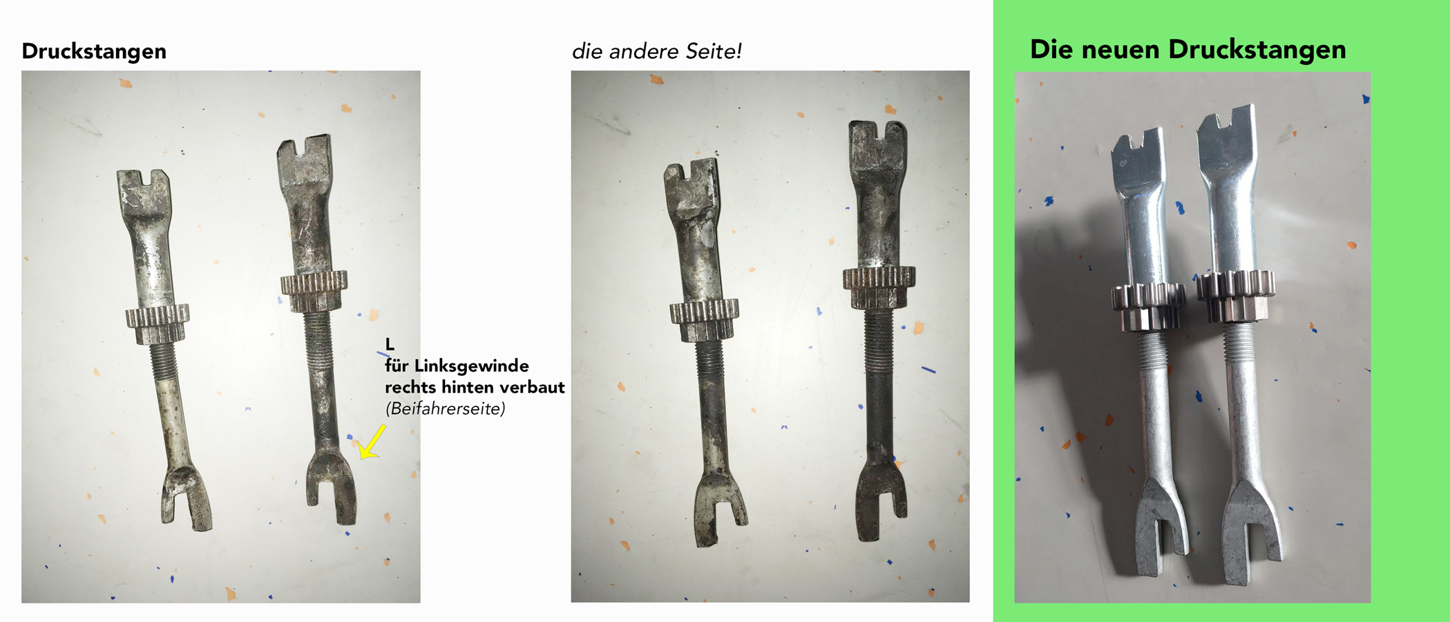

:) die neuen Druckstangen sind da, am Bild seht ihr den unterschied.
Sobald wir Zeit haben, bauen wir sie ein!
Dann lüften wir das Geheimnis.
Hoffentlich stellt sich heraus, dass das Problem an den verbogenen und abgenützten Druckstangen lag.

also, endlich hatten wir Zeit, die zwei neuen Druckstangen einzubauen und zu testen.
Siegfried ist mittlerweile wieder über 200 Kilometer gemütlich durch die Gegend getuckert, die Bremsen funktionieren
einwandfrei, verstellen sich nicht mehr und der Nachstellhebel liegt dort auf, wo er aufliegen sollte.
Unser Nachstellhebelproblem kurz zusammengefasst
- Nach dem Tausch (fast) aller Teile der hinteren Trommelbremsen, hatten wir immer noch das gleiche Problem wie zuvor. Der Nachstellhebel lag auf der falschen Stelle auf (nicht richtig am Zahnrad) und die Trommelbremse lies sich nciht einstellen bzw. verstellte sich unkontrolliert.
- ALSO tauschten wir noch die letzten Teile aus > die Druckstangen. Die hatten wir ursprünglich einfach weggelassen und spekuliert, da die Lieferzeit mit 2 Wochen prognostiziert war und wir das Problem am liebsten gleich lösen wollten.
- Jetzt scheint es so, als hätten wir einfach nur die Druckstangen wechseln müssen und unser Problem wäre gelöst gewesen.
- Wenigstens haben wir jetzt pipifeine komplett neue Trommelbremsen, auch gut.
- An Alle > auch minimal verbogene Druckstangen stellen ein großes Problem dar ;)
