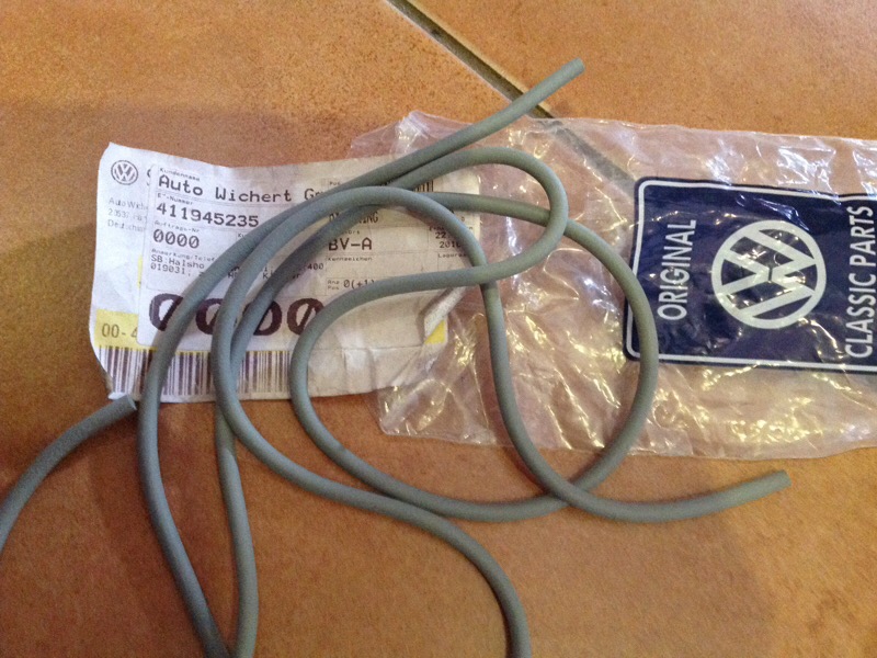

Dann gibt es noch eine Dichtung zwischen Lampenträger und Blinkerglas.
Ich bin mir nicht ganz sicher, aber ich glaube mich zu erinnern, das an den Blinkergläsern die gleiche Dichtung passt, welche auch für die Heckleuchten passt.
Vag Nummer 411 945 235
Habe da mal ein Bild angehängt. Diese Angabe ist jedoch ohne Gewähr, da ich diese Angabe nicht zu 100%im Kopf habe !
Aber ich glaube mich zu erinnern, dass die besagte Dichtung für hinten auch vorne passt.

Hier zu sehen... Links ist keine Dichtung mehr vorhanden und diese Dichtung ist fest am Lampenträger verbaut
Dichtung Heckleuchte. Ich glaube die passt auch vorne zwischen Lampenträger und Blinkerglas.
