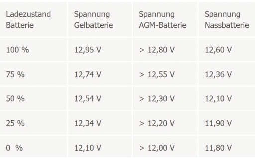

Wenn ich mir jetzt in der obigen Tabelle den Vergleich Konventionell, Gel und Nass ansehe und zugrunde lege, dass sich die Ladezustandsspannungen beider Batterien immer durch Stromfluss von der Batterie mit höherer Spannung zur Batterie mit niedrigerer Spannung ausgleichen (sorry für mein laienhaftes Elektrosprech, so in etwa hab ich das bei meinen Recherchern herausgelesen), dann würde das ja bedeuten:
1) Starterbattierie (Nass) 100% voll = 12,6 V --> 12,6 V bei Gelbattierie (Bord) entspricht Ladezustand von 55%-60% (und mehr geht dann nicht wegen des Spannungsausgleichs). Was ich so gehört/gelesen hab, sollte man ja auch in einer Gelbatterie möglichst immer 40/50% der Max.kap. belassen. Da läg die Verfügbarkeit dann bei etwa 15%. (Bei ner AGM wär das zwar nicht ganz so krass, aber mehr wie etwa 30% springt da auch nicht raus).
Meine Rechnung für die verfügbare (batterie-schonende) Entnahmemenge anhand des Beispiels einer 100 Ah-Batterie für Nass/AGM/Gel bei Lima-Ladung:
Formel: 100 Ah x Ladezustand in %. (bei 12,6 V gem. Tabelle) - Schonkapazität = verfügbare (batterieschonende) Entnahmemenge
(für die Schonkapazität habe ich angenommen: Nass 60%, AGM 50%, Gel 40%)
Macht dann für
Nass: 100 Ah x 100% - 60 Ah = 40 Ah
AGM: 100 Ah x 80% - 50 Ah = 30 Ah
GEL: 100 Ah x 56% - 40 Ah = 16 Ah
So gerechnet zumindest, würd ich ja mit der konventionellen Batterie am besten fahren, oder?
