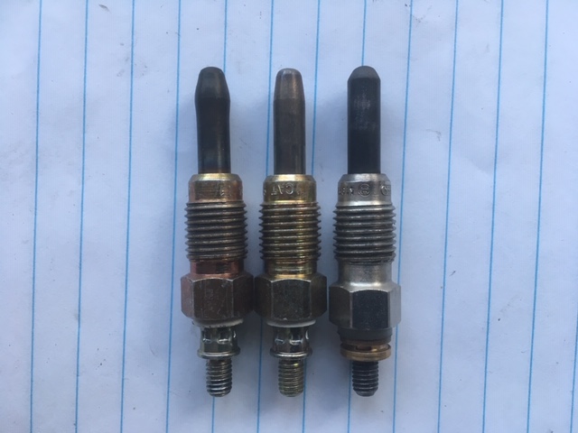

Hallo zusammen
Ich habe bei meinem DV neue Glühkerzen eingebaut, nach ca 600km sind zwei davon wieder defekt.
Motor läuft sehr gut, raucht nicht schwarz, blau oder weiss. Was könnte die Ursache sein?
Zum Bild: Kerze in der Mitte: Neu und original, Kerze links defekt nach 600km, Kerze rechts: alte Kerze vor dem Tausch, in Ordnung abet trotzdem getauscht, damit alle vom selben Typ eingebaut sind.
Kerzen sind beim Ausbau leicht verrusst, am Bild gereinigt
Wer kann mit Tipps geben
Vielen Dank
Pedro

Hallo Pedro!
Die Kerzen scheinen überhitzt zu sein.
Mögliche Ursachen:
- Zu früher Förderbeginn
- Zu hohes Montagemoment (Regelwendel beschädigt)
- Tropfende Düsen
