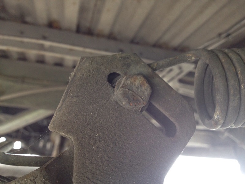

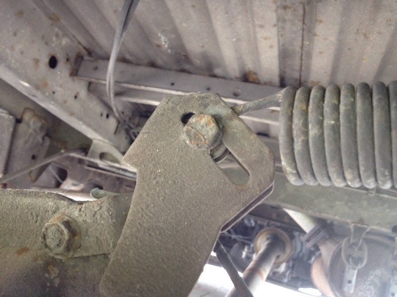

Das kannst du ganz einfach prüfen, kriech unter deinen LT und schau dir den Bremskraftregler an der Hinterachse an, das ist ne Fette Feder wenn die keine Vorspannung mehr hat ( relativ Lose ist) musst du nachstellen das kann man an dem Blech wo die Langnut drin ist, einfach die 13er M8 Lösen und verstellen.. man kann eigentlich nichts falsch machen und wenn du dir unsicher bist fahr zum Freundlichen und da auf den Bremsenprüfstand!

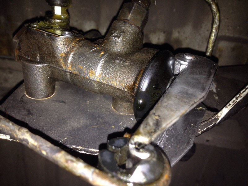

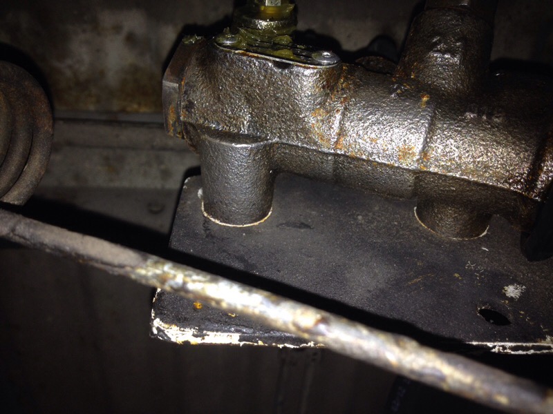

Beitragvon Barney-Nord » Montag 13. Mai 2019, 23:43
masmat21 hat geschrieben:Das kannst du ganz einfach prüfen, kriech unter deinen LT und schau dir den Bremskraftregler an der Hinterachse an, das ist ne Fette Feder wenn die keine Vorspannung mehr hat ( relativ Lose ist) musst du nachstellen das kann man an dem Blech wo die Langnut drin ist, einfach die 13er M8 Lösen und verstellen...
Moin Zusammen
Hier das ganze mal bildlich dargestellt.... Die Bilder sind selbsterklärend...
Viel Erfolg
Barney
Hier die lange Feder, welche im Langloch und im Bremskraftregler endet....
Die Schraube ist mit zwei Muttern gekontert ....
Hier ein undichter BKR... Die Feder ist unten am Hebel eingehängt...
Hier das beschriebene Langloch mit der SW 13 M8 Schraube
