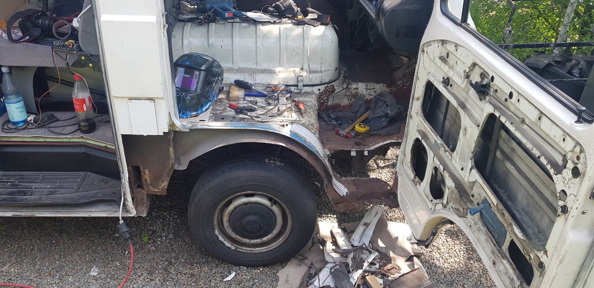

Leider hat sich nach dem Kauf rausgestellt, dass doch einiges mehr an Rost und löchern da ist als Gedacht...
Naja verschrotten oder verkaufen ist nicht - also wird neu aufgebaut :grin:
mal ein paar Fotos von vorher:

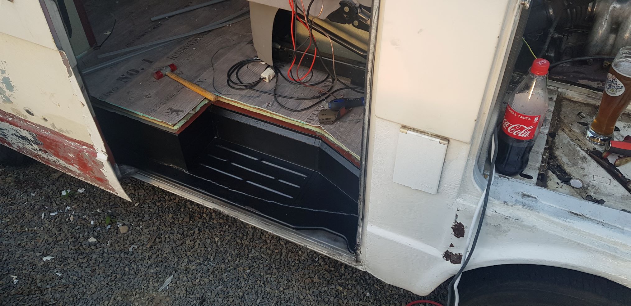

So und dann ging es langsam aber sicher los:
Hinterer Einstieg:

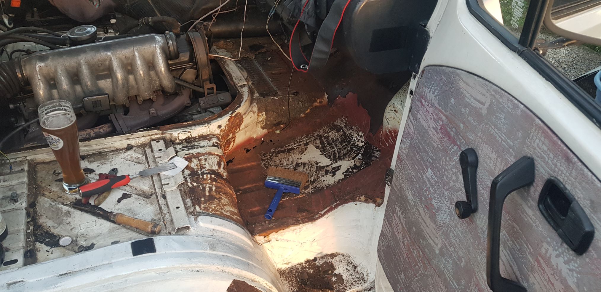

Dann ging es weiter nach vorne und die Überraschungen gingen los:
Und nu einmal neu aufbauen:
So gehts halt Langsam immer weiter.

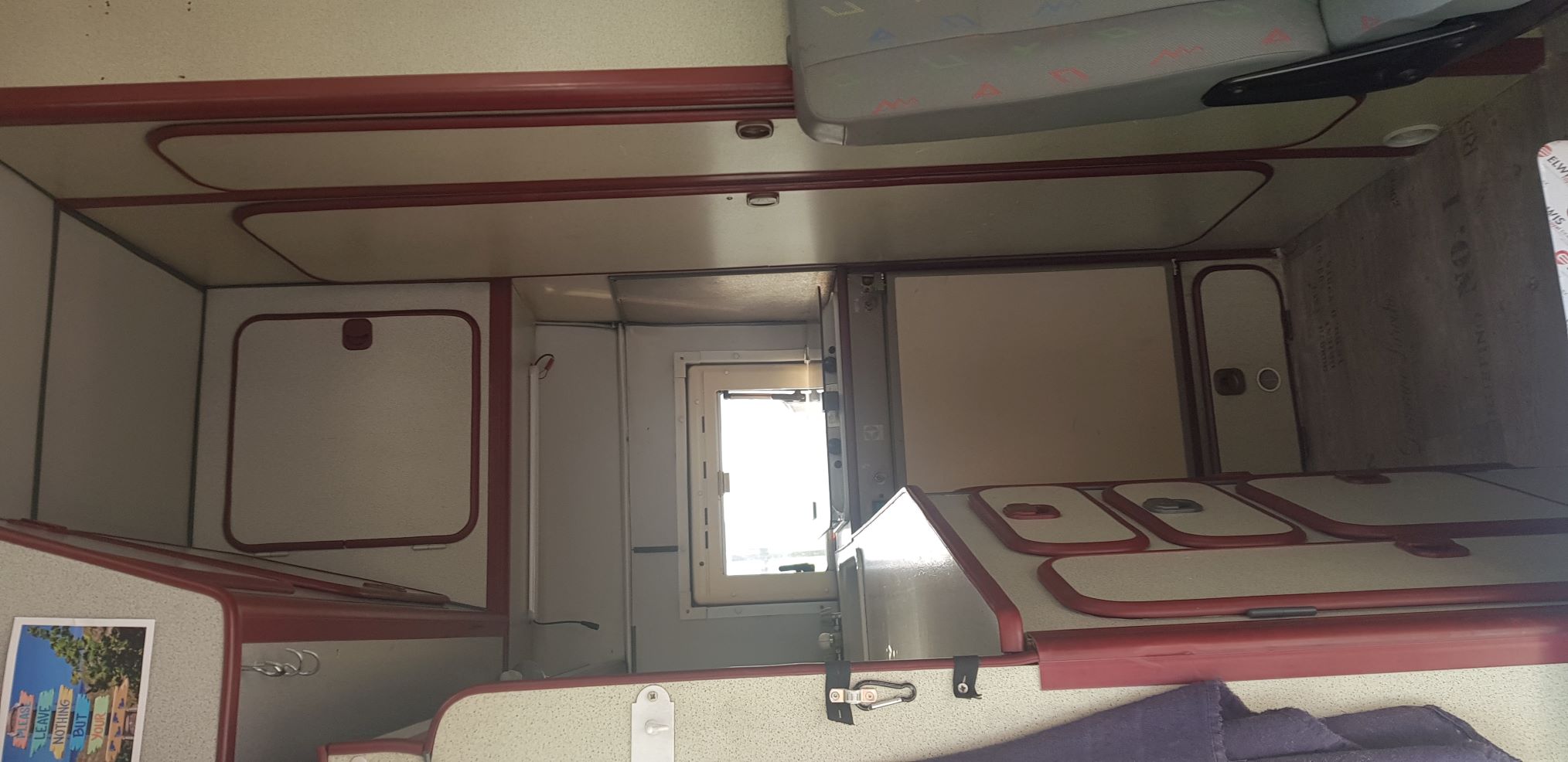

Innen gehts zeitgleich auch weiter.
Die Sitzbänke sind raus (stehen ja auch hier zum Verkauf); dafür kommen 2 Selbstgebaute Sitzbänke rein.
An der Toilette eine kleine, die auch die Elektronik beinhaltet. Sprich Batterien, Solar, Wechselrichter, Verteilung, Hauptschalter, Isolationswächter, Ladegeräte und halt das ganze klimbim.
Hinter dem Fahrer kommt eine etwas größere hin. Die ist länger (bequem für 2 Personen) und etwas tiefer, damit ich über einen Auszug darunter noch eine seperate Kühlbox verstauen kann.
