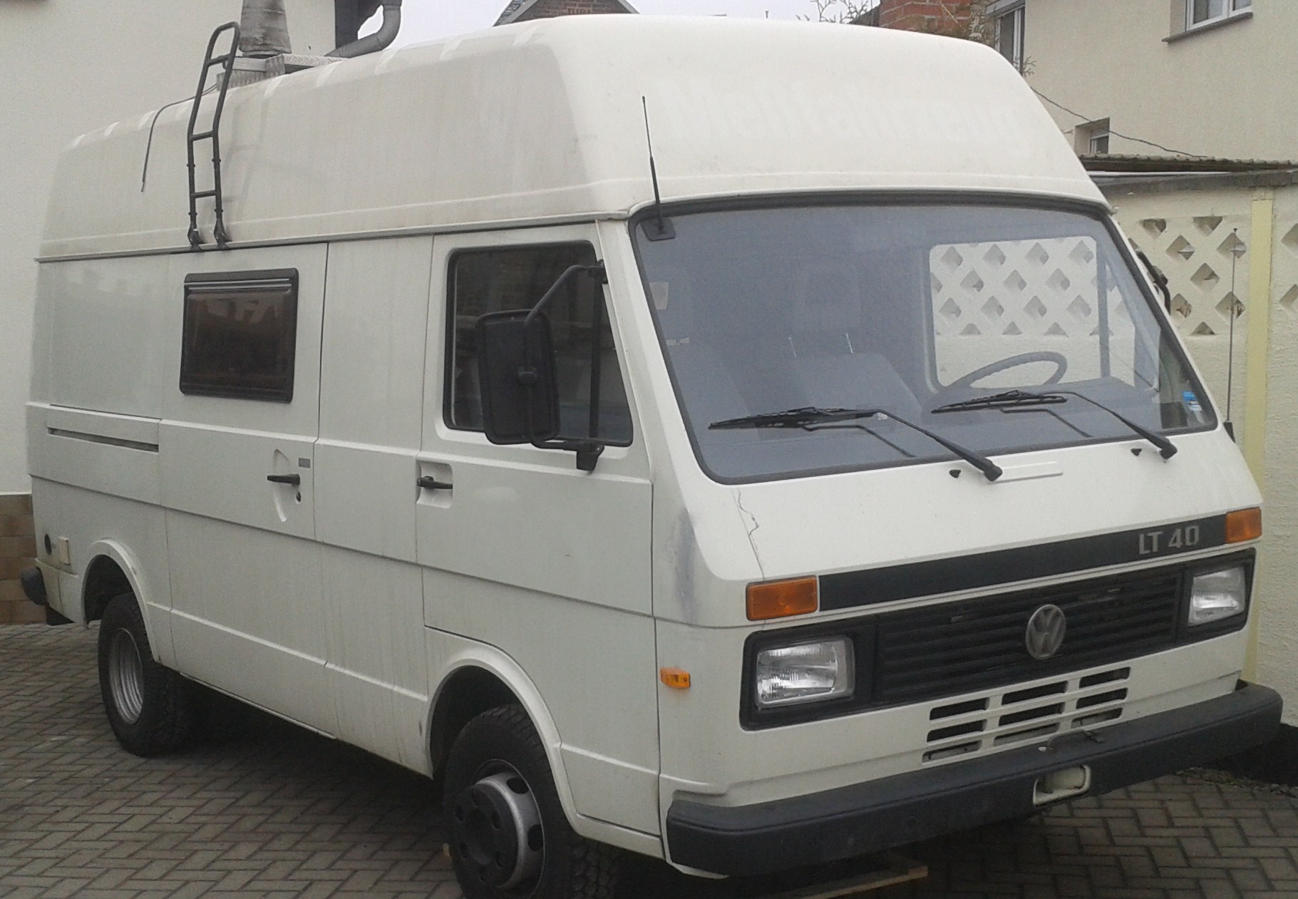

Hallo LT-Freunde,
ich brauche eure Hilfe! Vielleicht ist jemand dabei, der schon mal an seinem LT eine Kederschiene angebaut hat.
Wir fahren LT 40 und möchten gern ein Sonnensegel oder Vorbaudach an einer Seite haben. Was empfehlt ihr mir? Welche Erfahrungen habt ihr damit gemacht? Wo gibt es Hilfe bzw. wo bekomme ich so etwas zu kaufen? Ich möchte nicht die Innenverkleidung aufmachen müssen.

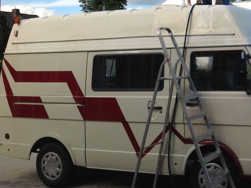

Also ich habe so eine Kederschiene verbaut, welches ich allerdings nicht selber gemacht habe, sondern ich habe den LT mit Ausbau und Kederschiene gekauft.
Und von daher weiß ich selbst nach 20 Jahren nicht, wie es hinter den Ausbau aussieht, bzw. befestigt ist.
Meine Schiene ist auf jeden Fall von außen mit kleinen Holz-Schrauben befestigt und wie es hinter der Dachwand aussieht, weiß ich wie gesagt nicht, aber ich vermute, das da hinter kleine Holzplättchen sind, in die die Schrauben greifen.
Aber grundsätzlich bin ich damit voll zufrieden, allerdings ist eine feste Markise natürlich schöner, aber ich habe halt das gleiche Problem wie du und möchte meinen Ausbau deshalb nicht ausbauen, um eine Markise befestigen zu können.
Die Auswahl des "Sonnensegels" ist im Netz schon recht groß, da gibt es für jeden Geschmack und in jeder Größe etwas.
Nachteil gegenüber einer festen Markise ist, das du das Sonnensegel mit Seilen und Heringen abspannen musst.
Ist natürlich doof, wenn du festen Untergrund hast, dann musst du dir mit Steinen/Gewichten, statt Heringen helfen.
Aber grundsätzlich kann ich das mit gutem Gewissen empfehlen.
Für längere Touren nutze ich ein freistehendes Vorzelt, welches an der Regenrinne befestigt wird.
Gruß Barney
Beim ranzoomen des Bildes sind die Schrauben zu erkennen.

Hi nicht verschrauben! Heute gibt es dafür sehr gute Kleber auf Silikon Basis habe welchen genommen der 350kg auf 10cm² hält, die Kederschiene ziehst du nicht mehr ab!

Den Rat mit der Klebetechnik kann ich nur voll unterstützen.
Mein befreundeter Karosseriebauer hat letztes Jahr einen "Klebetechniklehrgang" gemacht und ist der Meinung, das hält heutzutage so sicher wie schweißen !
Und @masmat... Tolles Bild, schöner LT !
Gruß Barney

Beitragvon cowboybernd » Freitag 7. Juni 2019, 18:13
Hallo Barney-Nord sowie Masmat21!!!
Hiermit möchte ich mich für die Tipps und Ratschläge von euch bedanken .Die Kederschiene werde ich ,wie empfohlen ankleben .Allerdings wird sie für ein Vorzelt sein und nicht für ein Sonnensegel .Ich wünsche frohe Pfingstfeiertage.
