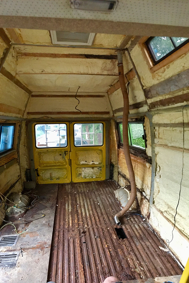

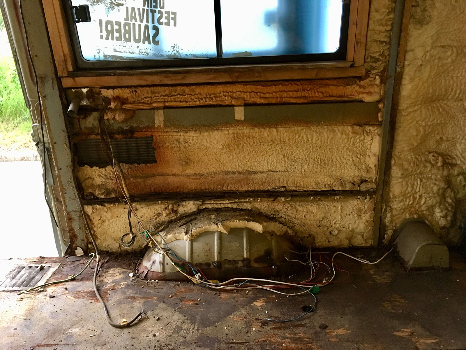

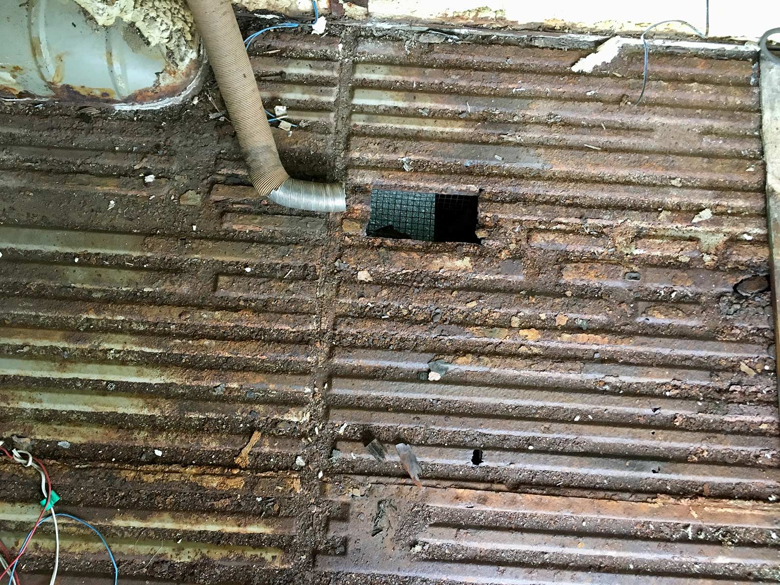

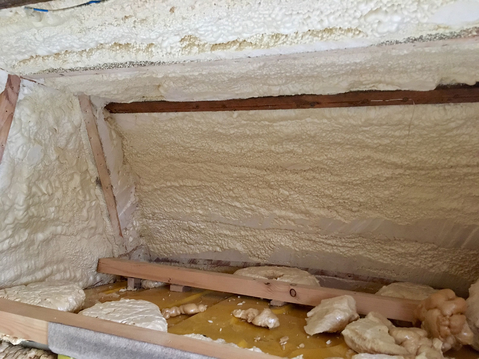

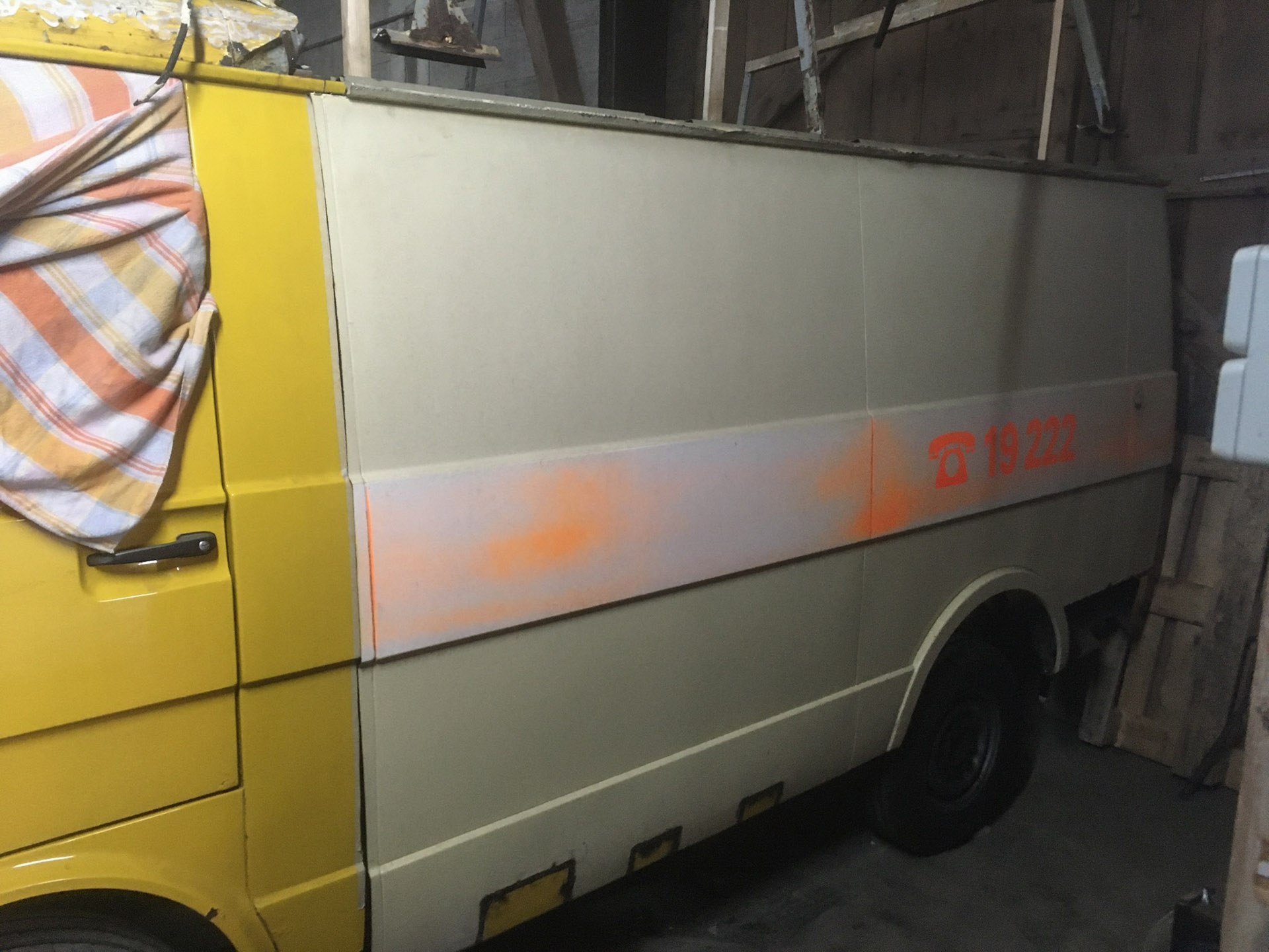

Hallo Freunde,
vor knapp zwei Jahren habe ich mich brav im Forum vorgestellt (viewtopic.php?f=12&t=18075) und da war ich ja auch schon mittendrin im LT-Schlamassel... Leider ist schraubtechnisch seit dem nicht superviel passiert. Es gab nur neuen TÜV und davon motiviert (scheißdraufundfahreinfachlosmäßig) eine Ausfahrt nach Portugal (8.000km am Stück ohne das kleinste Problemchen).
Mittlerweile steht Willi in Landshut und ich hab mir endlich mal die Zeit genommen und das Innenleben rausgebaut. Naja...hab ja einiges vermutet aber das dann so zu sehen...
So. Wie jetzt weitermachen? Kann man einen kompletten Boden austauschen?! MAcht es Sinn weiterzumchen? Soll erstmal der ganze Bauschaum raus? KAnn ich mir das sparen? Fällt dann das Dach ab? Wie geht man am besten vor?
Freue mich über jede Art von Aufmunterung, Tipps, realistischer Einschätzung, Erfahrung...Feedback.
Vielen Dank!
euer hannes

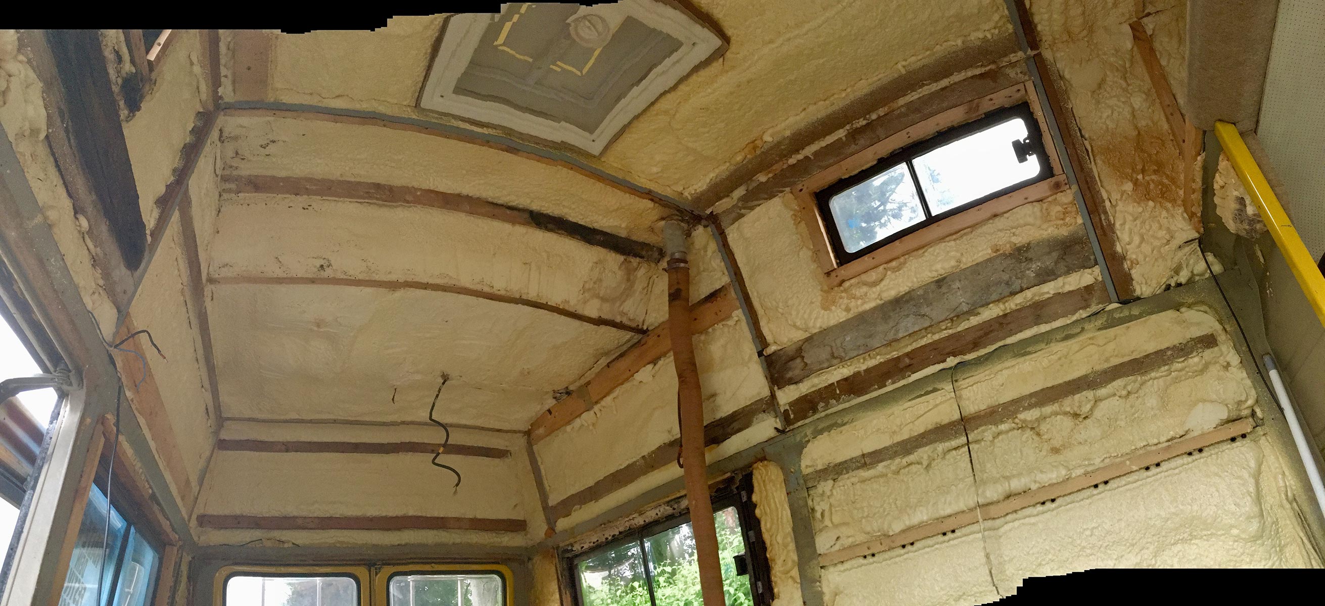

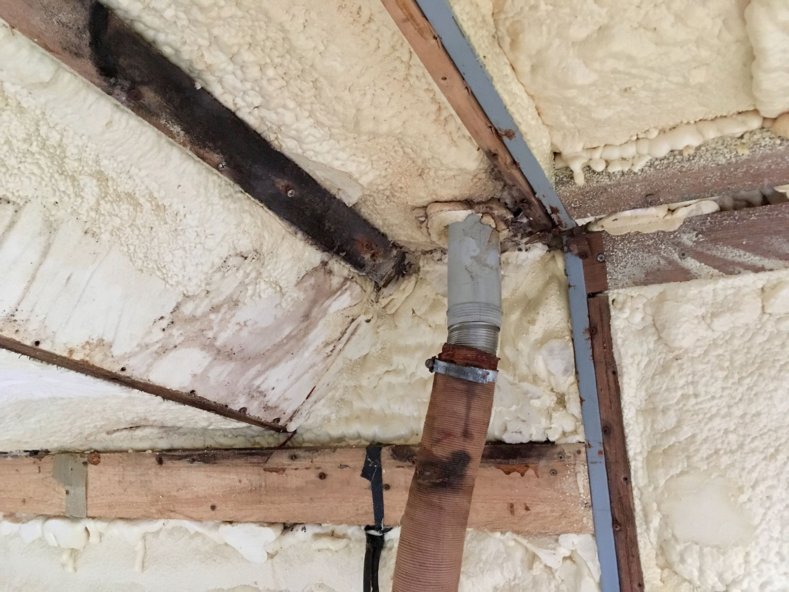

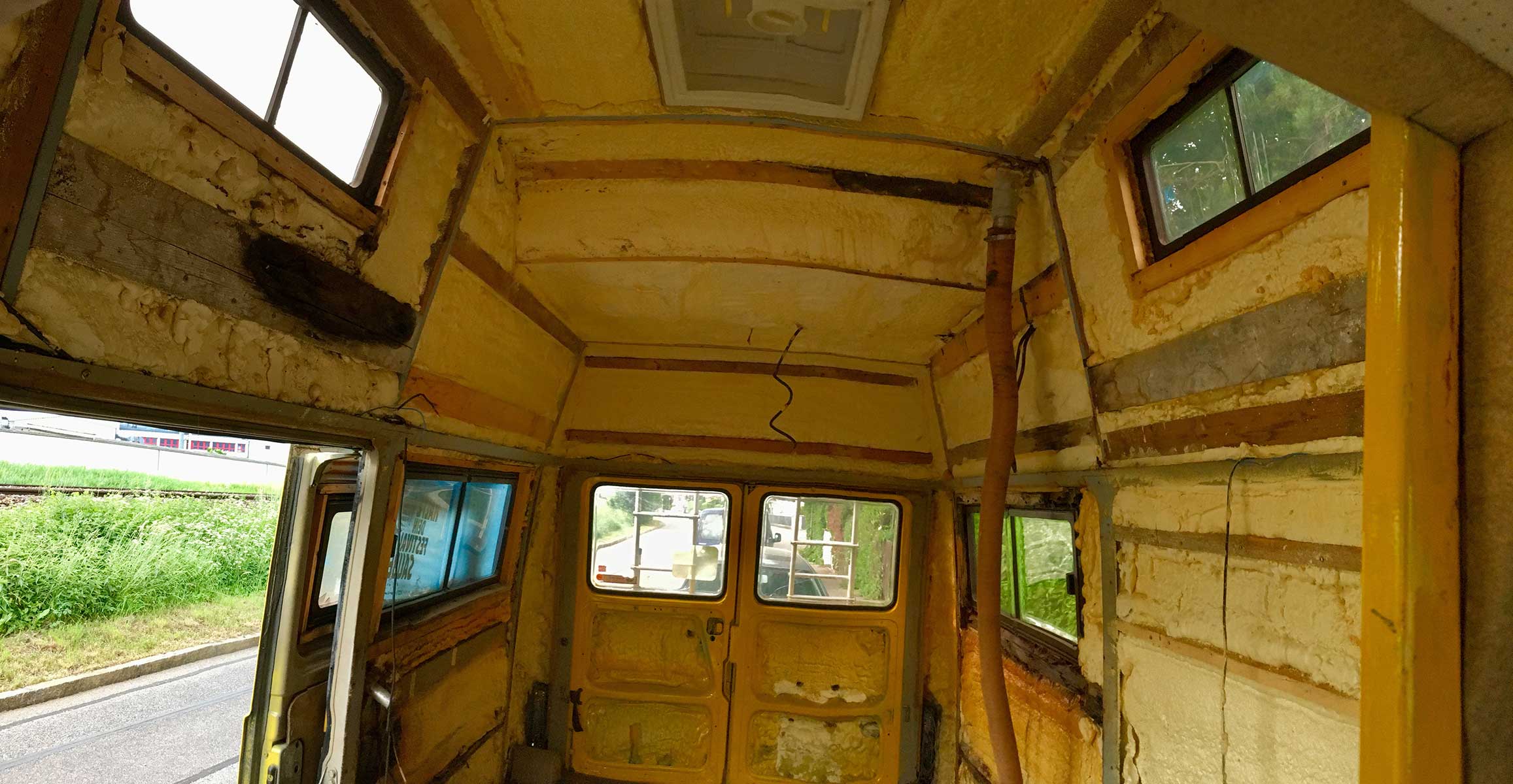

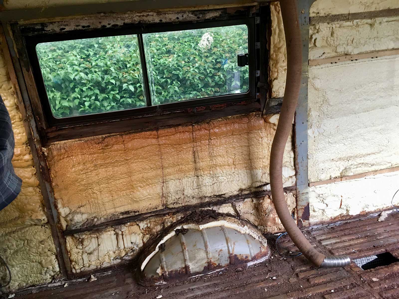

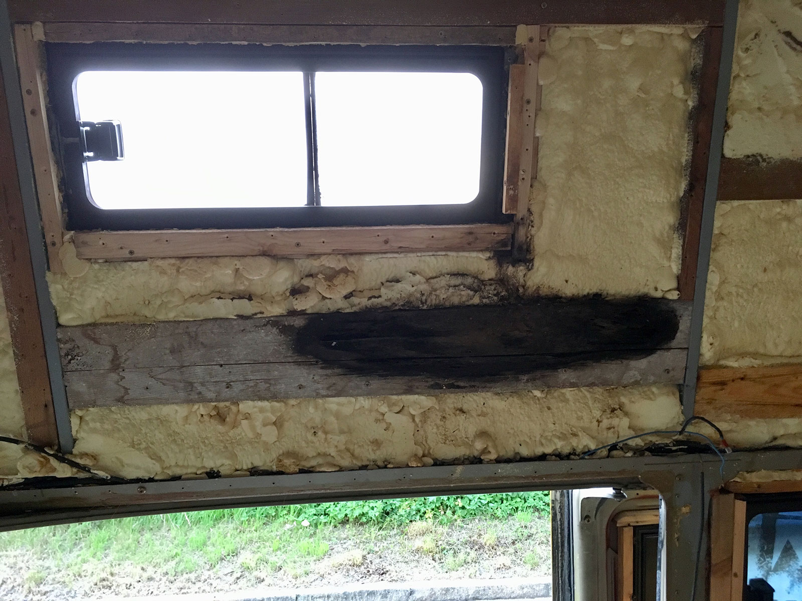

Noch ein pr Details...als wär's nicht schon genug:)

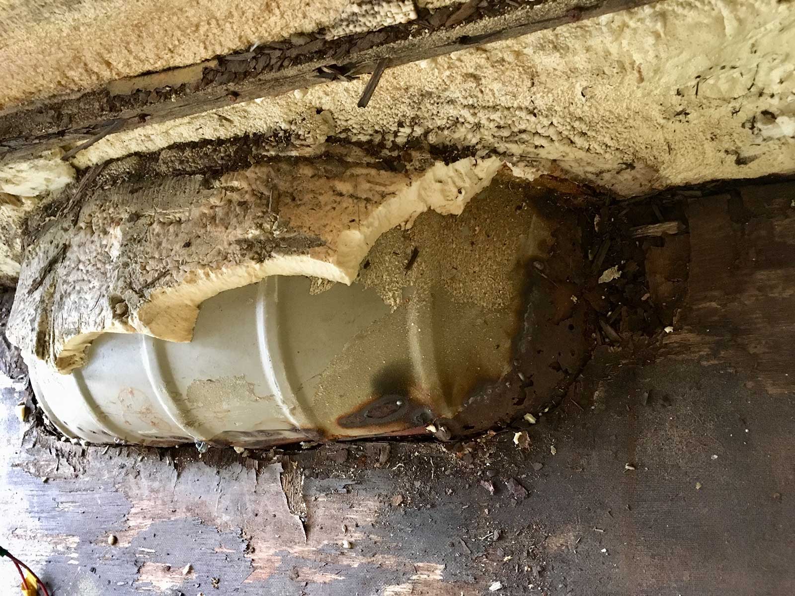

Hallo Hannes!
Man kann alles machen, wenn man will. Ob es sinnvoll ist, ist eine andere Frage.
Wenn du an dem Bus dranbleiben willst:

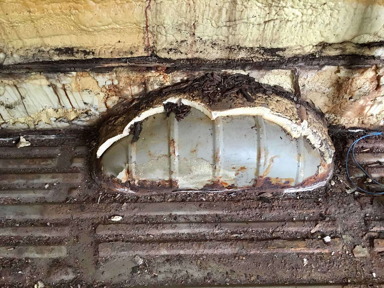

- Der Bauschaum muss komplett raus, in ihm steckt die Feuchtigkeit. Außerdem sollte da kein neuer rein.
- Die Feuchtigkeit ist offensichtlich (schwarze Stellen) am Dach-Schiebefenster eingedrungen, Ursache vermutlich zugesiffte Ablauföffnungen unten im Fensterrahmen, und im Bereich des Kamins, Ursache vermutlich unsachgemäß eingebaut, Dichtungen defekt.
Dann ist das Ganze mal mit Bauschaum ausgefüllt worden, was ziemlich blöd ist, weil das Zeugs klebt wie verrückt und dazu neigt, sich vollzusaugen. Das musst du jetzt "bergmännisch" in deiner "Tropfsteinhöhle" abbauen. Mit hoffentlich wenigen Überraschungen dahinter. Mit einem relativ schmalen Spachtel, an den Ecken etwas gerundet, kann man den Schaum abschälen.
Das GFK-Dach ist normalerweise mit Sikaflex verklebt, es hat meist einen Rand, der in der Regenrinne unter der Schicht Sikaflex liegt, daher wird es nicht verloren gehen, wenn du den Schaum entfernst.
- Die weich gewordenen Teile der Verlattung müssen raus. Schimmliges Holz hat keine Festigkeit mehr und sorgt auch nicht für eine gesunde Urlaubsatmosphäre.
- Dann sind erst mal Blech- und Schweißarbeiten angesagt. Für den LT gibt es meines (unvollständigen) Wissens die Bodenbleche nicht mehr. Aber für populärere Plattformen. Ich hab schon von Leuten gehört, die Bleche für den T1 genommen haben.

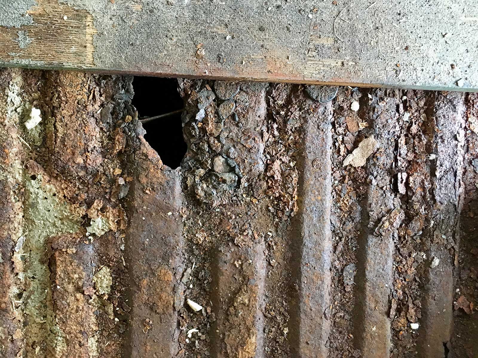

Auf den Fotos sieht man viele kleine Löcher, es ist die Frage, wie angegriffen das Blech dazwischen ist. Wenn die Fehlstellen nur punktuell sind und dazwischen noch ausreichend Substanz, könnte es sinnvoll sein, überall selbst angefertigte oder aus einem Schlacht-LT herausgeschnittene Flicken einzusetzen.
Die Löcher längs der Radkästen sind beim LT "normal" und können repariert werden, siehe WIKI unter:
http://www.lt-forum.de/dokuwiki/doku.php?id=start:reparaturtips:bodenblech_laengstraeger.
Obs das bringt, hängt vor allem vom Zustand der Technik und der Karosserie unter dem Boden ab, also die Längs- und Querträger sollten noch gut sein, auch der Bereich um die Frontscheibe, sonst suchst du dir besser eine andere Karosserie, an der es weniger zu tun gibt. Eine im Neuzustand wirst du bei einem Fahrzeug, das vor 23 Jahren ausgelaufen ist, nicht finden, und falls doch, nicht bezahlen wollen.
Dein Namensvetter hier im Forum macht das alles ganz akkurat und genau, sein Projekt heißt "Mein LT, Projekt 2010" und ist immer noch nicht fertig...
Schau dir den Thread hier mal an (plane einen Abend mit Horrorbildern dafür ein, aber auch mit versöhnenden "Danach"-Bildern), es dauert unter anderem auch deswegen schon so lange, weil der Hannes alles super fotografiert und hier eingestellt hat.
Mein LT war zum Glück nicht so weit "runter" als er mich bekam, aber die Durchrostungen an den Radkästen hatte ich auch, außerdem auch, erst mal lange Zeit unbemerkt, ebenfalls Wassereinbruch an den Dachluken und daher auch hinter den Verkleidungen verschimmeltes Holz. Bei mir war die Ursache, dass der Vorbesitzer die Dachluken mit langen Spaxschrauben von außen nach innen verschraubt hatte. Diese Schrauben waren weggerostet und durch die Bohrlöcher kam das Wasser dann rein. Aber da war auch erst mal gründlich Entkernen angesagt.
Das verwendete Kiefernholz ist zum Glück nicht teuer und leicht zu verarbeiten.
Dafür ist jetzt die ideale Jahreszeit, wenn man keine Halle hat: Es ist warm draußen und lange hell nach Feierabend...

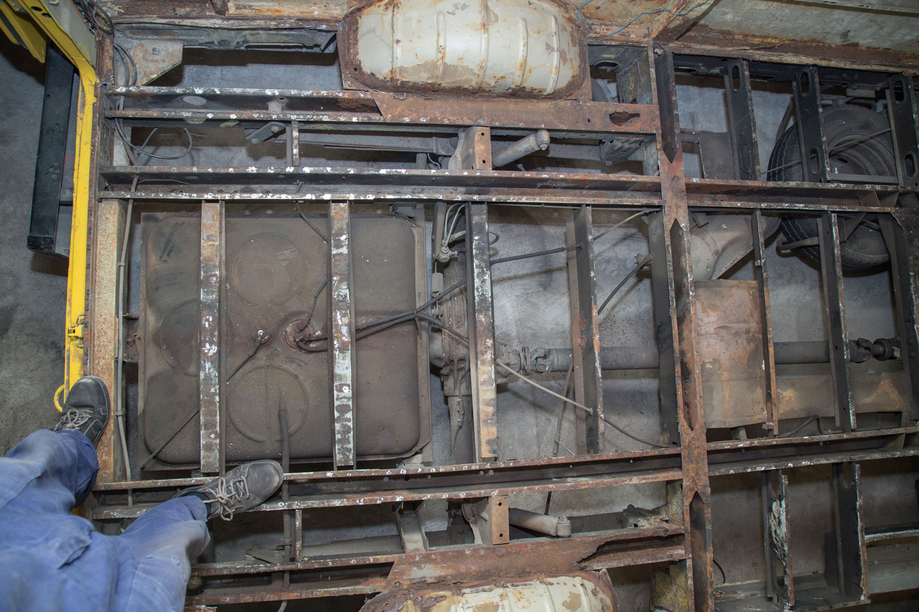

Hallo Hannes!
Im Dach kannst du den Schaum vielleicht drin lassen, dort muss ja auch nicht geschweißt werden. Aber selbst dort würde ich ihn unterhalb der undichten Stellen und rund um den Dachkamin entfernen, damit man dort was machen kann. Auch dort, wo Hölzer ausgetauscht werden müssen.
Bei den Seitenteilen kann man an den entsprechenden Spuren auch sehen, dass die Rostbrühe teilweise aus dem Schaum herausgelaufen kam. Dort muss er auf jeden Fall weg, damit man das Blech dahinter inspizieren und reparieren kann.
Überall, wo geschweißt werden soll, muss er weg. Überall, wo von innen Nähte versiegelt werden müssen, muss er weg. Also eigentlich muss er ganz weg...
Das ist auch ein ganz wichtiger Punkt, den viele LT-Anfänger nicht beachten: Der Rost an den Falzen kommt von innen. Es nützt garnichts, ihn außen abzuschleifen und den Lack neu aufzubauen. Das, was man von außen sieht, sind Poren, die von innen quer durch das Metall gerostet sind, also punktuelle Durchrostungen, und sich nun unter dem Außenlack ausbreiten. Da Rost das ca. 35-fache Volumen der vorher vorhandenen Eisenladung besitzt, sprengt er alles weg und drückt es auseinander. Das muss von "hinten", also innen gestoppt werden, damit die Lackierarbeiten außen haltbar sind. Löcher müssen geschweißt werden. Oft werden die Löcher erst sichtbar, wenn man mit Flex und Zopfbürste den Rost richtig beseitigt, denn der schwarze Rost ist auch noch recht haltbar.

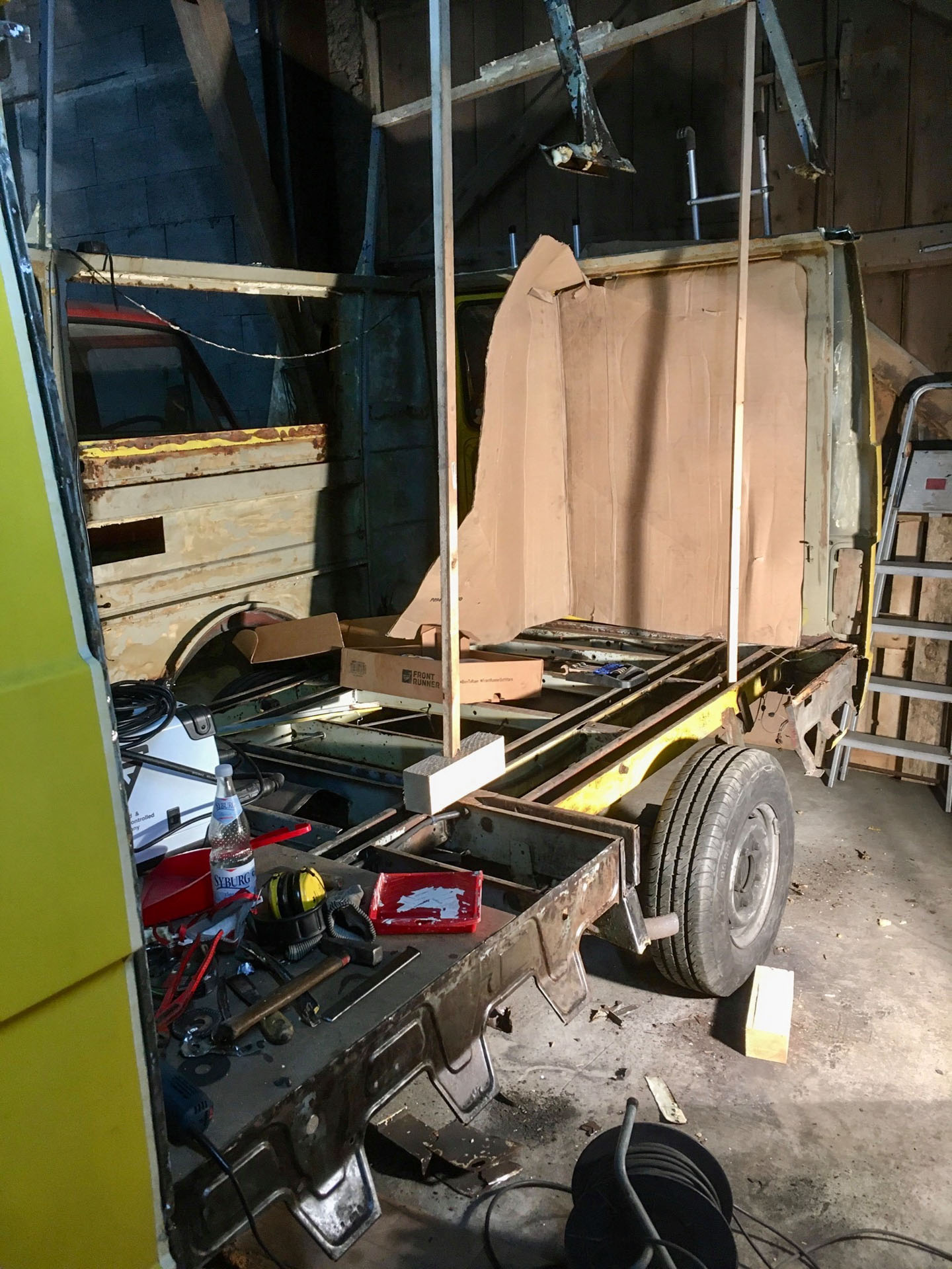

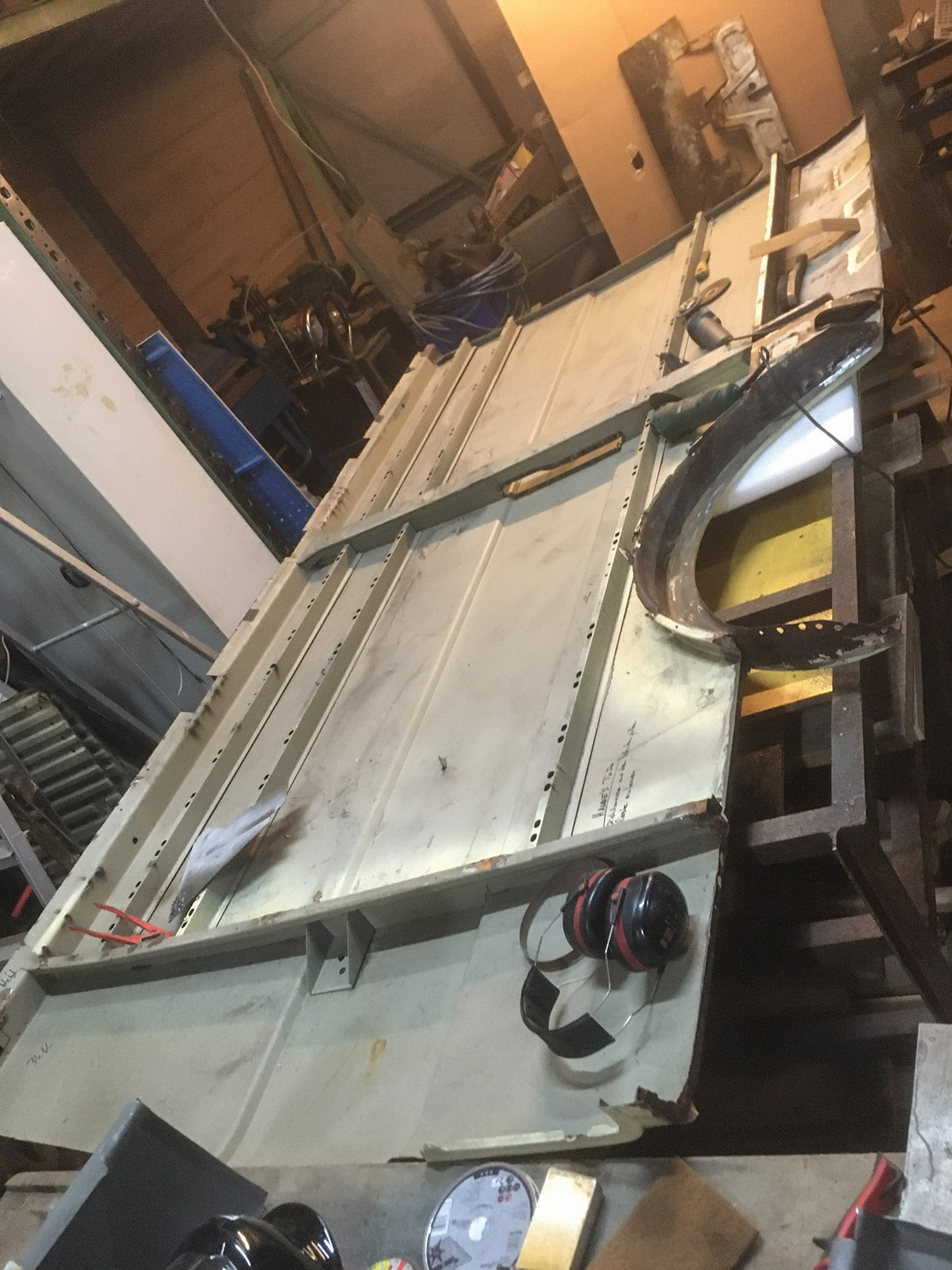

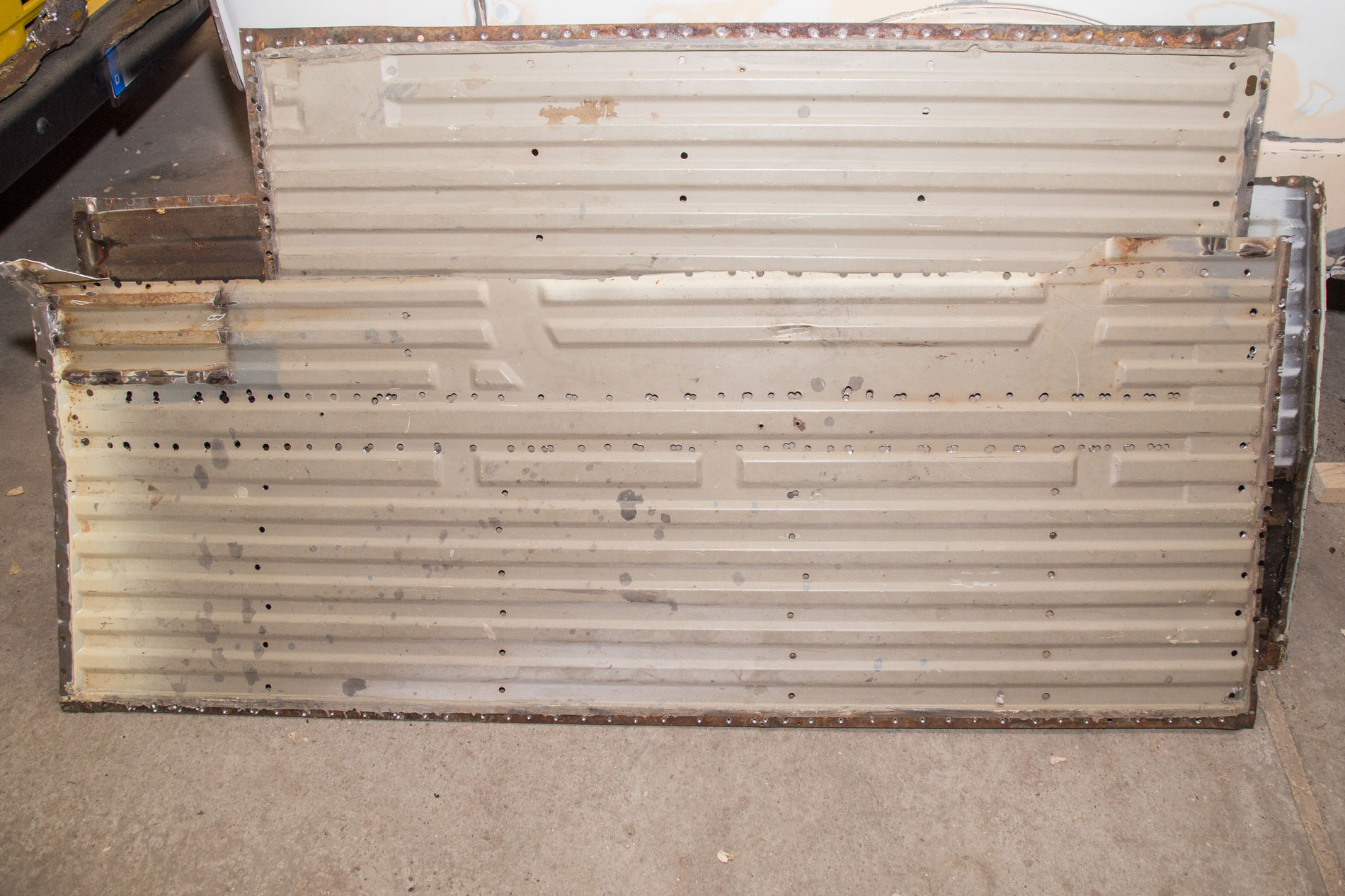

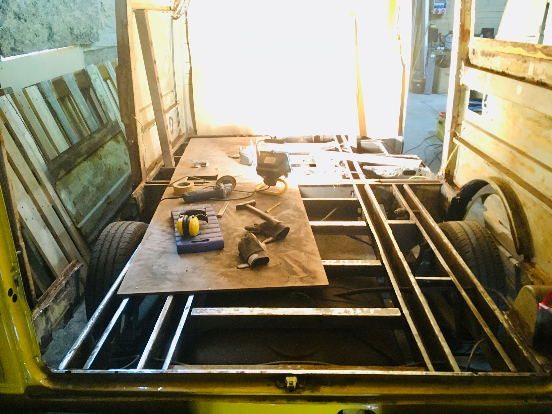

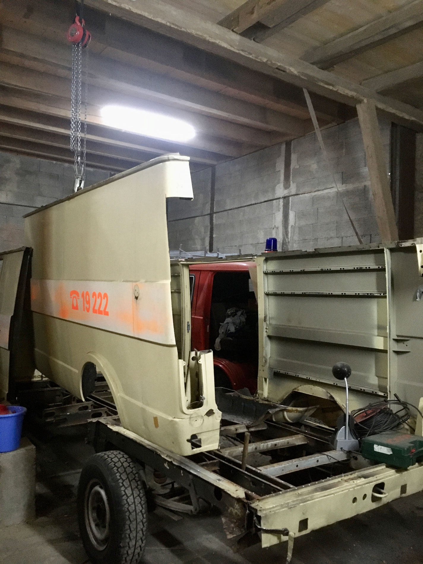

Hallo liebe Freunde,
ein Jahr ist vergangen und was ist passiert?
Die berufliche Zwangspause hat wirklich dazu geführt, das Projekt ein wenig ernsthafter voranzutreiben und mittlerweile schaue ich ungläubig auf all das was da passiert...
Der alte Bauschaum und Bode ist komplett raus und auch die erste Seitenwand wurde schon ausgebaut. Aus dem Spenderfahrzeug wurde der Boden und gestern nun auch die komplette linke Seitenwand ausgebaut...
Es gibt nichts Gutes, außer man tut es!
Vielen Dank für eure Unterstützung und Anregungen!
Liebe Grüße,
Hannes

Beitragvon derhannes » Freitag 17. Juli 2020, 11:38

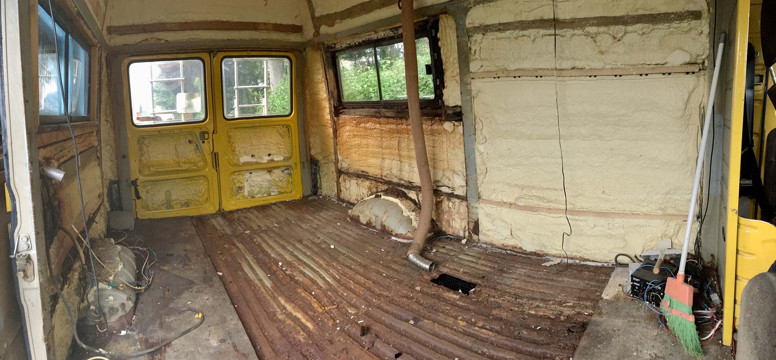

Hier noch ein paar Bildchen vom Status Quo:)

Beitragvon Martin aus Pirna » Freitag 17. Juli 2020, 15:02
Jesus, Maria und die 7 Geißlein....
Da hast du ja was vor. Hut ab und viel Glück dabei. Man muss schon reichlich verrückt sein, wenn man so einen Rosthaufen kurieren will. Die Idee, die komplette Seitenwand einzubauen, ist gut. Spart eine Menge Arbeit. Der Boden war ja auch nur noch fragmentarisch erhalten. Ich hab schon einiges an Rostkarren gesehen und vor allem auch - geklempnert, aber deiner schlägt jeden Rekord. Dass der Erbauer kein bisschen schaumgebremst war, hat die Kiste erst richtig zum Blühen gebracht :shock:
Ich wünsch dir noch viel Spaß mit dieser Totalsanierung!

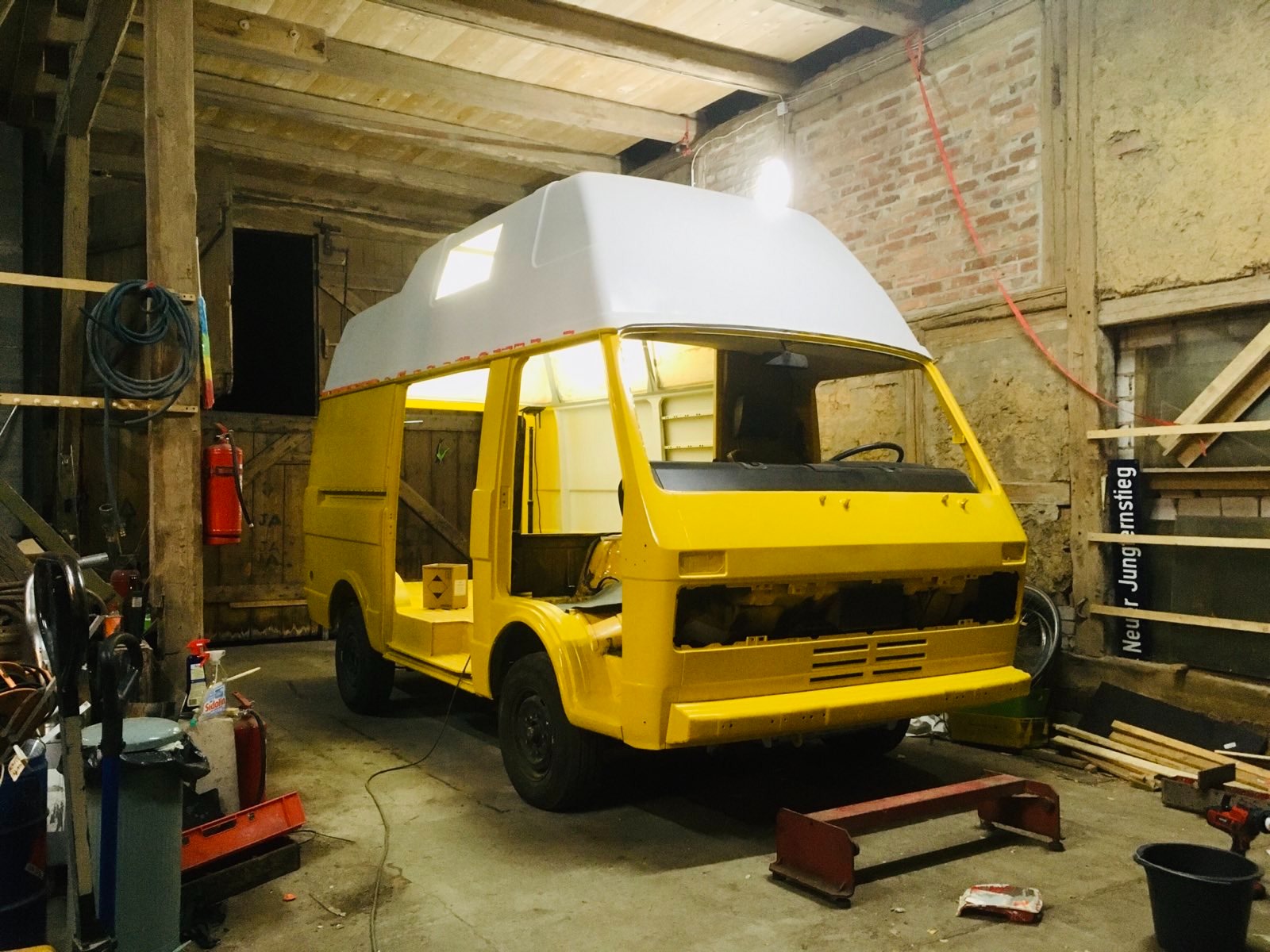

Beitragvon derhannes » Sonntag 7. März 2021, 23:13
Nach einem guten viertel Jahr Projektpause geht es weiter und es wurde nun langsam Zeit, die erste Seite mal probezuhängen:

Beitragvon tiemo » Montag 8. März 2021, 17:14
Wow, das nenne ich mal eine grundlegende Sanierung!
Viel Erfolg bei der Fertigstellung!
Und Danke für die tollen und beeindruckenden Bilder.

Beitragvon Martin aus Pirna » Dienstag 9. März 2021, 18:18
Komisch, die Bilder kann ich nur auf dem Androidhandy sehen, auf dem Rechner nicht, weder auf Arbeit noch zu Hause.
Zu den Bildern sage ich mal einfach so lapidar "irre", was wohlwollend gemeint ist. :doppel_top: Das wird schon gut werden

Beitragvon derhannes » Mittwoch 10. März 2021, 13:57
Hallo Tiemo, hallo Martin,
vielen Dank für euren Support. Ein wenig verrückt ist es schon aber es macht Spaß und ich habe einen gleichgesinnten Karosseriebauer mit ähnlichem Humor gefunden :grin:
Gerade wird der neue Radkasten gebaut und dann kommt noch ein wenig Rostschutz und Grundierung drauf bevor bevor die erste Seite eingeschweist wird...juhu!
Der Hinweis mit der Wartungsklappe ist gut. Das werde ich auf jedem Fall im Kopf behalten, wenn es nach der rechten Seitenwand endlich mal ans "Bodenverlegen" geht.
Vielen Dank und allzeit gute Fahrt!

Beitragvon derhannes » Mittwoch 6. Juli 2022, 21:56
Hallo Hallo,
nach einem Jahr Pause, sind wir seit ca. 3 Monaten wieder am werkeln. Und was soll ich sagen? Es sieht langsam wieder wie ein Auto aus. Auf den letzten Metern komm ich hoffentlich bald mal dazu, ein paar Fotos mit euch zu teilen.
Vielen Dank für euren Input! Die Service-Klappe wurde beherzigt:)
Ahoi!

Beitragvon derhannes » Dienstag 1. August 2023, 16:31
Hallo Freunde,
fast auf den Tag genau drei Jahre nachdem wir das Dach abgenommen haben, ist es nun wieder drauf gekommen. Sieht langsam wieder aus wie ein Auto...
Schönen Sommer euch allen!
