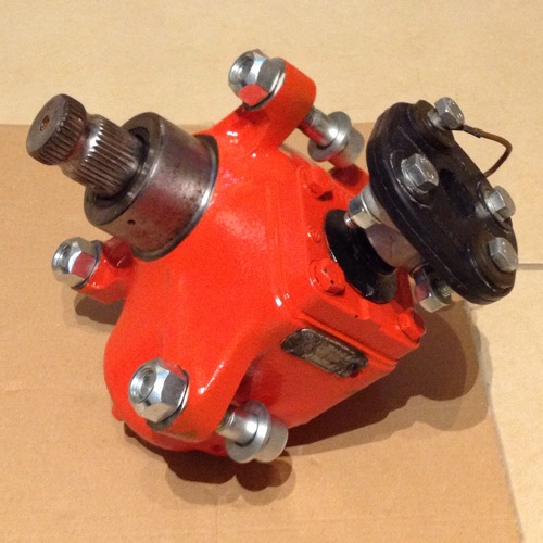

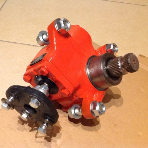

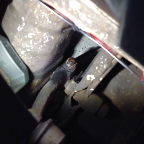

Hier der Bilderdienst
Auf der Verzahnung sitzt der von Tiemo beschriebene Umlenkhebel am Lenkgetriebe ....
Gruß Barney
Hier klar zu erkenne, der Umlenkhebel auf der Verzahnung der Welle des Lenkgetriebes. Die Schraube ist schon entfernt !
Hier ist die Schraube noch mittig im Bild zu sehen. Der Ausbau des Umlenkhebel ist recht trickreich, aber machbar, allerdings nur durch lösen des Lenkgetriebes !
Nach der äußeren Totalsanierung... Ich habe das Lenkgetriebe nur ausgebaut, weil ich nach 35 Jahren mal das Getriebeöl wechseln wollte, welches nur möglich ist, wenn man das Lenkgetriebe ausbaut und das alte Öl einen Tag lang auf dem Kopf gestellt auslaufen lässt ! Wellendichtring, Hardyscheibe, neue Schrauben, viel schleifen der unlackierten Stellen inkl. der Verzahnung mit der Kupferbürste, neuer Lack und neues Getriebeöl ! Links die Verzahnung , wo der Umlenkhebel drauf sitzt
Rechts die Verzahnung, wo der Umlenkhebel drauf sitzt

Das auf deinen Bildern gezeigte Teil ist nicht der Umlenkhebel, sondern der Lenkstockhebel (laut Rep-Leitfaden Fahrwerk). Ich habe ihn als Lenkrollenwellenhebel bezeichnet, falls jemand ins WIKI schaut. Sollte bei Gelegenheit mal angepasst werden.
Der Umlenkhebel ist der auf der Fahrerseite an den Längsträger angeschraubte Bock mit dem Hebel, der die Lenkschubstange mit der mittleren Spurstange verbindet.
