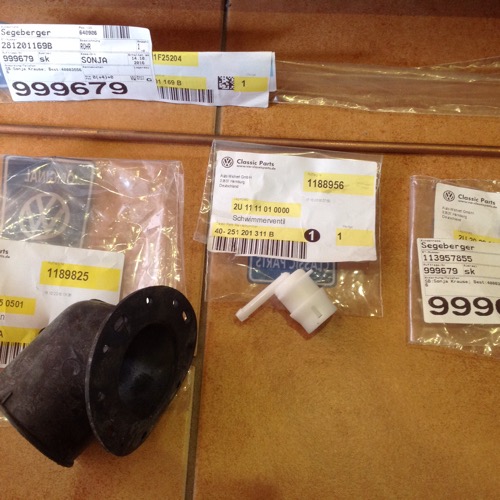

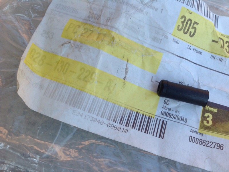

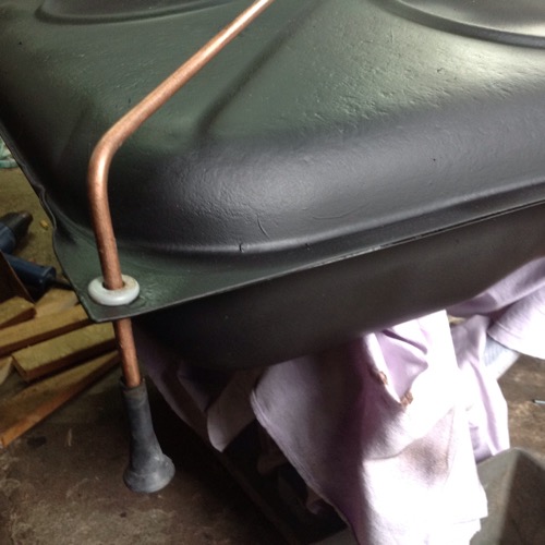

Manchmal fehlt auch die Tülle beim Entlüftungsrohr und das Rohr ist mit Dreck verstopft.
Das Entlüftungventil.
Hier das Entlüftungsventil

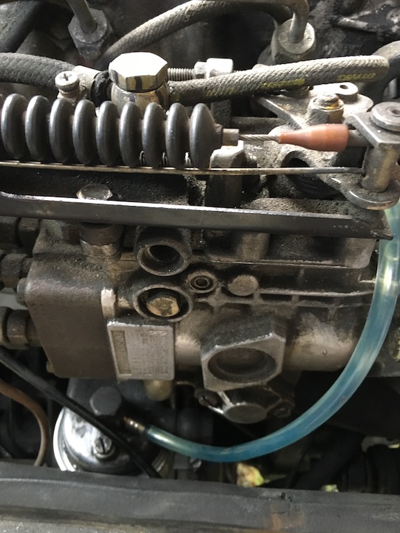

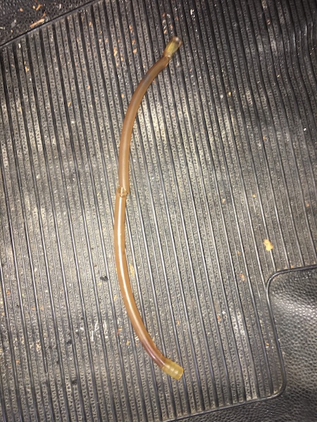

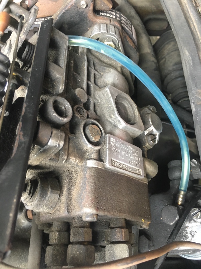

So kurzes Update
Ich habe heute nochmals einen Blick auf den Schlauch von Filter nach ESP gesehen. Vor dem Starten war der Schlauch noch leer. Da der Schlauch recht alt wirkte und fast nicht durchsichtig war dachte ich mir ich tausche diesen mal. Schlauch durchgeschnitten, vl 2 Tropfen Diesel drin. Neuen Schlauch verbaut und gestartet. Beim Starten sausten ein paar Bläschen durch. Der Diesel blieb nun auch im Schlauch und ist nicht mehr zurückgeronnen.
Die Fahrt auf der Autobahn verlief sehr gut, die gewohnte Leistung bis ca 100kmh. Schließlich konnte ich jedoch wieder einen Verlust wahrnehmen.
Sind die Bläschen beim Start normal oder wäre dies nun ein Anzeichen für die Leitungen/ Tank,etc
Den Förderbeginn könnte ich im Falle in einer Werkstätte überprüfen lassen.
schlauch neu.jpg (125.56 KiB) 20737-mal betrachtet
schlauch alt.jpg (165.54 KiB) 20737-mal betrachtet

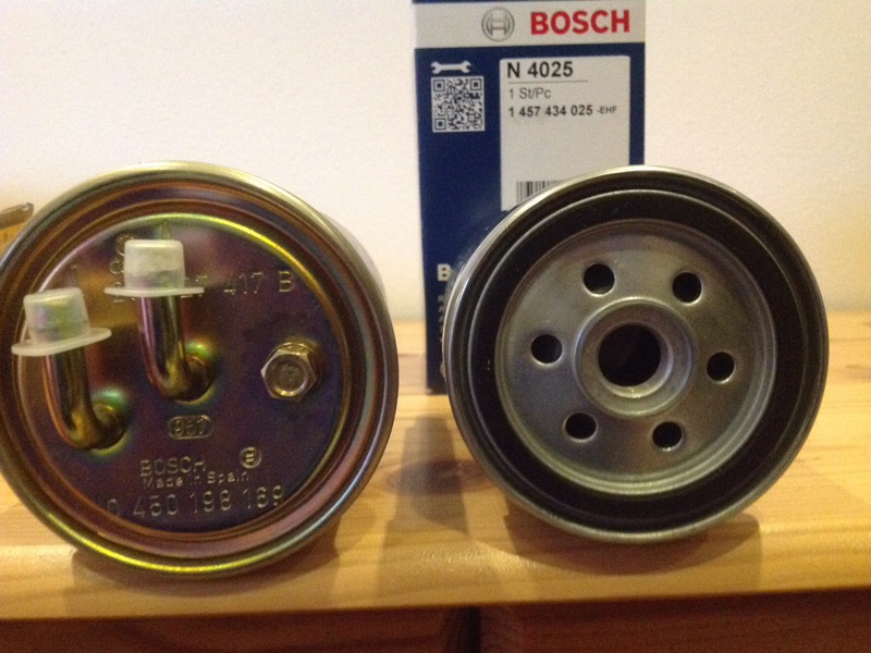

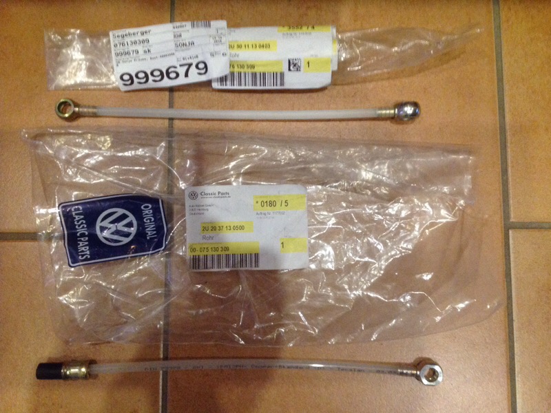

Hier mal ein Bild, der beiden Schläuche, falls jemand diese mal tauschen möchte oder muss.
Wer den Dieselfilter/Schraubbar hat, braucht den mit den beiden Ringösen.
Wer den Dieselfilter mit den beiden Anschluss-Nippeln verbaut hat, benötigt den mit der einen Ringöse !
Gruß Barney
Links mit Anschlussnippeln, rechts schraubbar
Oben für schraubbaren Dieselfilter... Unten für den mit den beiden Anschlussnippeln

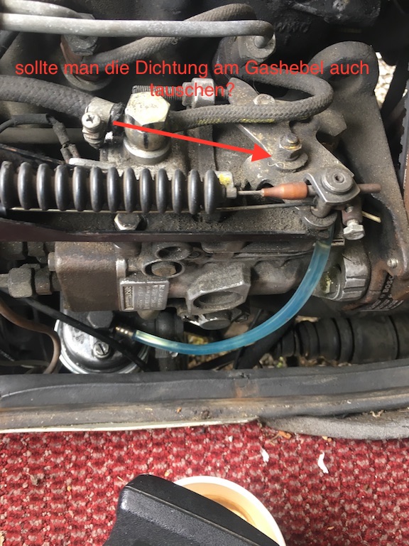

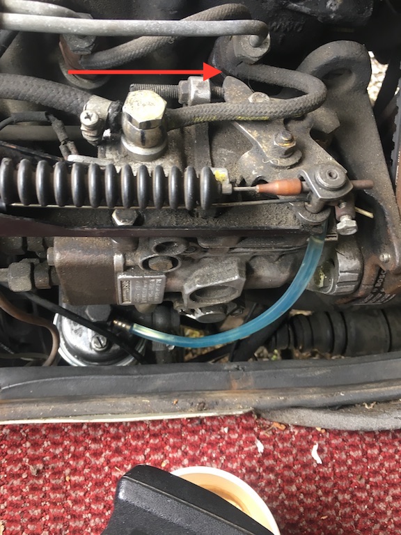

Beitragvon Barney-Nord » Samstag 22. Juni 2019, 22:53
Also ich würde nun auf Grund der neuen Filter/Abscheider erstmal schauen ob die richtig fest geschraubt sind.
Dann schauen, ob du eventuell eine Undichtigkeit an der Einspritzpumpe/ESP hast.
Der Hauptverdächtige ist erstmal der Simmerring / Dichtring an der Welle, an welchen das Zahnrad befestigt ist.
Oft ist dieser der Übeltäter und lässt sich sogar ohne den Ausbau der ESP tauschen.
Manche LTler ( insbesondere die, welche eine ESP Sanierung anbieten ) nennen das "Buschreparatur", aber diese Diskussion möchte ich nicht noch einmal führen !
Für mich ist diese Buschreparatur erst einmal ausreichend, allerdings besteht die Gefahr, dass das Problem einige Zeit später erneut auftreten könnte, aber das ist erst einmal rein hypothetisch !
Manchmal ist die Welle, welche von dem Dichtring abgedichtet wird, auf welcher das Zahnrad mit dem kleinen Zahnriemen befestigt ist, ausgeschlagen bzw. defekt. Aber das ist wie gesagt, erst einmal rein hypothetisch.
Ich muss mal kurz in mein Lager schauen, dort habe ich noch so einen Dichtring von Bosch auf Lager und kann dir hier mal ein Bild davon zeigen und wenn ich weiß , welche ESP du verbaut hast, die richtige Artikelnummer geben.
Ich schaue mal, wo ich den liegen habe.
Im übrigen sollten auch alle restlichen Schraubverbindungen insb. auch die, welche den durchsichtigen Schlauch befestigen überprüft werden.
Vielleichtist ist auch einfach nur ein Dichtring defekt. Hast du die Dichtringe mit erneuert ?
Hast du einen original Schlauch, siehe Bild in meinen vorherigen Beitrag verbaut oder dir selber etwas gebastelt ?
Auch hier könnte eine Undichtigkeit bestehen.
Aber mein Gefühl sagt mir eher, das es der Wellendichtring / Simmering ist.
Kann aber auch eine andere Dichtung der ESP sein. Dann muss die ESP ausgebaut werden und zum Beispiel beim Boschdienst neu abgedichtet werden.
Gruß Barney

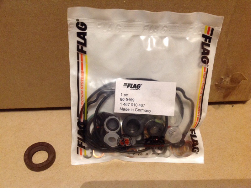

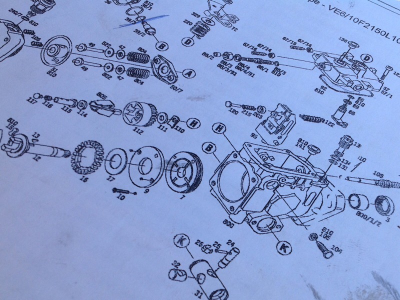

Beitragvon Barney-Nord » Samstag 22. Juni 2019, 23:16
Habe gerade ml geschaut...
Auf die schnelle finde ich nur den gesamten Dichtsatz für die ESP vom 1983er DW Motor
Irgendwo habe ich noch den einzelnen verpackten Wellendichtring von Bosch, finde den aber nicht auf die schnelle.
Und wer technisch eine wenig begabt ist, ein wenig Geduld hat und gerne bastelt kann die ESP auch selber mit dem Dichtsatz abdichten. Ist kein Hexenwerk, auch wenn bestimmte Leute dieses gerne behaupten, aber jeder Verkäufer möchte natürlich seine Ware gerne verkaufen ;)
Gruß Barney
ESP Dichtsatz... Hab ich mal bei eBay gekauft.

Axo, ganz vergessen... Die Leckölleitungen würde ich mir als Meterware bei VW kaufen.
Hat ein guter Händler immer auf Lager !
Klar, geht bestimmt auch irgendwo nen bissel günstiger, muss jeder selber wissen.
Gruß Barney

Beitragvon OScarLT » Sonntag 23. Juni 2019, 13:56
Also ich würde nun auf Grund der neuen Filter/Abscheider erstmal schauen ob die richtig fest geschraubt sind. Also Filter sind fest
Dann schauen, ob du eventuell eine Undichtigkeit an der Einspritzpumpe/ESP hast. Ich habe gerade die ESP betrachtet und konnte erstens mal feststellen, dass nun im Schlauch weiterhin Diesel zu sehen ist im Vergleich zu gestern.
Der erste Schlauch von EsP zur ersten Düse ist butterweich und kann mit minimalem Aufwand abgesteckt werden, nicht dicht!
Gibt es eine schönere Lösung als den Schrauben in der letzten Düse? Blindkappe?
Ich habe vorerst den alten Schlauch abgezogen und durch einen neuen ersetzt (hatte keinen griffbereit), jedoch werde ich mir den auf deinem Bild bestellen und verbauen inklusive neuen Dichtungen
Gruß Barney

Schlauch undicht
schlauch undicht.jpg (176.13 KiB) 20660-mal betrachtet

1.
"Ich habe gerade die ESP betrachtet und konnte erstens mal feststellen, dass nun im Schlauch weiterhin Diesel zu sehen ist im Vergleich zu gestern. "
Mit der Aussage kann ich wenig anfangen !
Die Aussage müsste heißen... "Es gibt nun keinerlei Luft mehr in dem Schlauch, vor allem nicht oben an der ESP"
2.
"Der erste Schlauch von EsP zur ersten Düse ist butterweich und kann mit minimalem Aufwand abgesteckt werden, nicht dicht!"
Muss natürlich getauscht werden !

"Gibt es eine schönere Lösung als den Schrauben in der letzten Düse? Blindkappe?"
Ja gibt es, siehe Bild ... VW Nummer siehe Bild !

"Ich habe vorerst den alten Schlauch abgezogen und durch einen neuen ersetzt (hatte keinen griffbereit), jedoch werde ich mir den auf deinem Bild bestellen und verbauen inklusive neuen Dichtungen"
Wenn der neue Schlauch "zu weich" ist, wirst du Probleme bekommen, da sich der Schlauch dann zusammen zieht und natürlich weniger Kraftstoff durchlässt. Zudem ist es auch nicht wirklich sicher, das dieser an den Anschlüssen richtig abdichtet.
Der Originalschlauch ist aus einem extra hartem Kunststoff und kann sich nicht zusammen ziehen !

Die Dichtung am Gashebel ist jetzt erst einmal unwichtig, solange sie dicht ist !
6.
Nein wir sprechen nicht von dieser Dichtung, siehe dein Bild, sondern von der Dichtung Nummer 3, ganz rechts im Bild ,welche die Welle Nummer 12 , ganz links im Bild, abdichtet. Sagt ja auch schon der Name "Wellendichtring" !
Viel Erfolg
Barney
Ganz links Welle Nr.12, ganz rechts Wellendichtring Nr.3
Dichtkappe VW Nr. 028 130 229 A

Leckölleitung nimmst du bitte aus dem Zubehör.müsste der Durchmesser 3,6mm sein gibt es als Meterware kosten nur paar Kröten bei VW wollen die 15-20€ haben....baust eine aus wird wahrscheinlich kaputt gehen und nimmst die als anschaunug mit...
Die kleinen Schlauch Schellen kannst du dir da auch besorgen! Zeigst das Bild damit die wissen wofür du sie haben willst ...
Oder nimmst auch davon ein Stück Schlauch mit...

Man muss ja auch immer bedenken, dass in der gesamten Kraftstoffverschlauchung normalerweise Unterdruck herrscht, da der Diesel vom tiefliegenden Tank hochgesaugt wird. Daher wird da fast nie Diesel aus-, sondern nur Luft eintreten und Leckagen bleiben eher unbemerkt.
Um Ärger mit irgendwelchen Schellen zu umgehen, verwende ich einfach keine. Meine Gummienden von den Schläuchen sind einfach nur gesteckt, und das hält auch. Die einzige Möglichkeit, wie es zu Überdruck im Schlauchsystem kommen könnte, wäre eine plötzliche Verstopfung oder ein Knick des Rücklaufs. Da aber der Rücklauf auch mit den ungesicherten Leckölschläuchen an den Düsen verbunden ist, würde er dann eben hier aufplatzen.
Das habe ich tatsächlich bei einem Bekannten auch schon erlebt, Ursache war die bei Schweißarbeiten im Bereich des Längsträgers zusammengeschmolzene Rücklaufleitung. Dass es da nicht zu einem Brand beim Schweißen gekommen war, ist ein kleines Wunder. Jedenfalls klagte der Bekannte darüber, dass Diesel aus seinem Auspuff (!) käme. Bei näherem Hinsehen stellte sich aber heraus, dass der abtropfende Diesel nur am Auspuff entlang gelaufen war und am Ende von den Abgasen mitgerissen wurde. Auch bei dieser Fahrt zu mir hatte es keinen Brand gegeben! Der Mensch muss irgendwie im Namen des Herrn unterwegs sein...
Eine andere Möglichkeit, dass mal ein Schlauch abspringt, besteht eigentlich nur in den 10 Wurstfingern eines unvorsichtigen Mechanikers, wenn er die Leitungen bei Montagearbeiten zur Seite drücken will.
Eine verstopfte Tankbelüftung hatte ich auch schon selbst, da kommt es zu fortschreitendem Leistungsverlust bis zum Absterben des Motors, weil die Pumpe gegen den Unterdruck im Tank nicht mehr ankommt. Oft dringt dann auch an Stellen, die bei normalen Druckverhältnissen noch dicht sind, Luft ein, sodass man Bläschen sieht. Wenn man ein Weilchen wartet, kann man wieder starten, aber die Symptome kehren bald wieder.
Mein Tank machte nicht "Plong!" beim Öffnen den Tankdeckels, sondern es zischte ziemlich laut und lange, bis der Druck ausgeglichen war.
Weiter oben steht was von "Schraube im Schlauch", das ist eine sehr unsichere Sache, weil Luft am Gewinde entlang kann. Oft hat man dann nach einigen Stunden Stillstand Startschwierigkeiten, der Motor geht nicht bei der ersten Umdrehung an wie er das sollte. Wie auch schon bemerkt, gibt es dafür extra Blindkappen, die aber bei VW ziemlich teuer sind. Bei Renault habe ich diese schon wesentlich preiswerter erhalten.
Für die Rücklaufschläuche verwende ich keinen Gummischlauch, sondern Pneumatikschlauch aus PA oder PU, temperaturfest bis mindestens 90°C. Den kann man am Ende anschmelzen und mit einer Zange zusammendrücken, dann ist das eine perfekte Endkappe. Näheres dazu im WIKI unter http://www.lt-forum.de/dokuwiki/doku.ph ... oelleitung .
