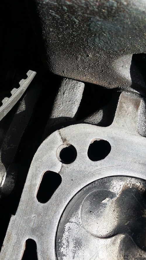

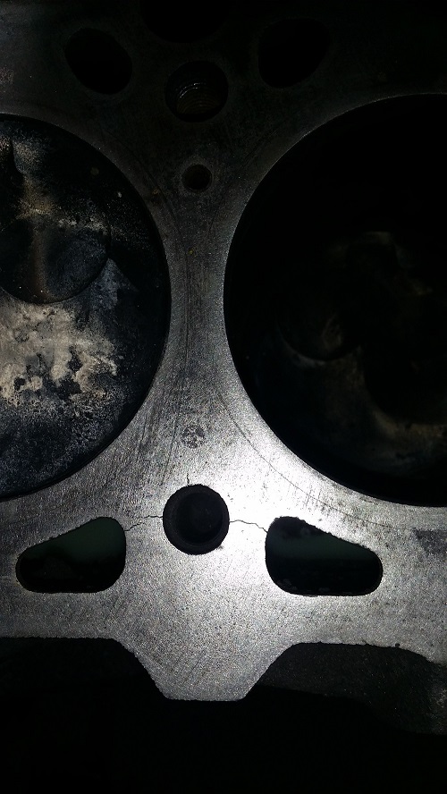

Ich habe gestern den Zylinderkopf demontiert weil in der nähe der ESP wasser
austrat habe dann das Elend gesehen Risse in den Gewindebohrungen
Es ist ein CP Motor mit einem DW Kopf. Nun meine frage wenn ich im Wiki
lese das der CP Motor die alten M11x1,5mm 98mm lange Schrauben hat
die neuen M12 115mm langen Schrauben hat wenn ich jetzt die alten M11
in den DW Kopf stecke habe ich gerade mal 15mm die die schrauben packen
Die Gewindebohrungen im Block sind zwischen 29,47mm und 32,69mm tief
muss ich jetzt längere M11 schrauben ? oder reichen 15mm ?
oder muss ich auf M12 gehen ?

Beitragvon Herbert Kozuschnik » Sonntag 30. Juni 2019, 21:04
Hallo Jürgen,
ich verstehe die Frage nicht... Für diesen Block brauchst Du keine Schrauben mehr. :-?

Beitragvon Barney-Nord » Sonntag 30. Juni 2019, 21:30
Moin Jürgen
Herbert hat leider vollkommen Recht !
Was willst bei diesem Block noch verschrauben !?
Das ist ein Fall für den Schrotthaufen !
Das Teil ist unwiderruflich verloren !
Gruß Barney

Beitragvon Barney-Nord » Montag 1. Juli 2019, 01:17
Also um den Tod des Teiles, siehe deine Bilder, noch mal sachlich zu erläutern.
Die Risse sorgen nun dafür, das sich Kühlflüssigkeit und Motoröl miteinder vermischen und das ist nicht gut !
Oder besser gesagt.... Ein nogo !
Tut mir leid, dir keine positive Nachricht mitteilen zu können !
Und @Herbert
Vielleicht sucht er ja auch Schrauben, um einen Griff anschrauben zu können, um das Teil besser wegschmeißen zu können :grin:
Sorry für meine ehrlichen Worte :(
Aber da sind die Fakten !
Trotzdem viel Erfolg
Barney

Beitragvon meiestro » Montag 1. Juli 2019, 11:23
Ich habe auch noch einen CP Motorblock rumliegen der ähnlich aussieht, hatte auch Öl ohne Ende in der Kühlflüssigkeit.

Beitragvon masmat21 » Donnerstag 4. Juli 2019, 22:42
Mal davon ab das es bei ihm wirkliche extrem ist kann man sowas auch ausbuchsen habe ich selber gemacht und hält! Also nicht immer gleich Griffe dran schrauben! :batsch

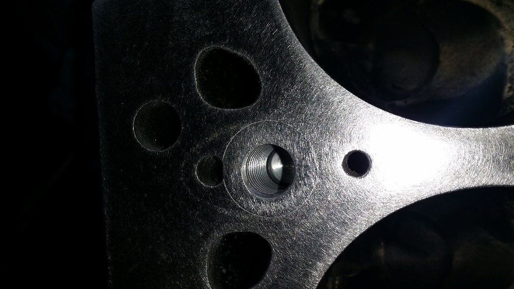

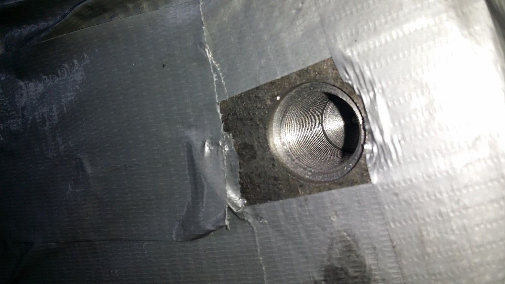

Hallo alle miteinander kann mich erst jetzt zurückmelden habe die ganze woche bis sonnenuntergang geschraubt
meine frage war
Die M11 x 1.5 98mm lang sind zu kurz für den DW Kopf die packen gerade mal wenn ich die
Kopfdichtung von 1.63 mm mit rechne gerade mal 13 mm in den Block
Ich habe es mit dem Tipp von Mathias mit Buchsen gemacht ob es dauerhaft Hält
keine Ahnung aber einen Versuch wert
ich habe jetzt M12 Gewinde im Block heute eine Probefahrt von ca. 60 KM gemacht
bis jetzt alles gut
wenn es gut geht geht es gut wenn nicht dann eben nicht
Guter pfusch ist keine schlechte Arbeit
den griff zu wegwerfen muss ich dann mit M12er Schrauben befestigen
Jürgen

Beitragvon tiemo » Sonntag 7. Juli 2019, 10:13
Das sieht aber gut aus!
Tja, totgesagte leben länger... ;-)
Allzeit gute Fahrt mit dem CPDW!
