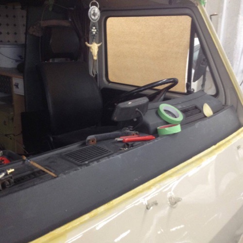

Im Wiki ist folgendes Bild, auf dem du Öffnungen siehst, die in den Innenraum gehen und für eine Hohlraumkonservierung des Trägers geeignet sind:
Die Scheibenwaschdüsen würde ich nicht dafür ausbauen, schon deswegen, weil sie dabei meistens zerstört werden. Außerdem sind die Öffnungen, die sich dann ergeben, ziemlich eng.

Nachtrag : Mit dem Handy kann ich das Bild auch sehen.
Aber der Namenlose schreibt ja „(im Idealfall gummiverträgliches) “ !
Von daher gehe ich davon aus, das der Scheibenrahmen gemeint ist, in welchen das Frontscheibengummi sitzt.
Gruß Barney
Nachdem alles an Blech saniert wurde, habe ich den reinen Rahmen, wo das Scheibengummi hineinkommt mit Mike Sanders fett geoßzügig eingeschmiert. Hat den Vorteil, das es nicht mehr rosten kann und dass die Scheibe sich viel leichter wieder einziehen lässt. Überschüssiges fett nach dem einziehen der Scheibe einfach abwischen. Den Rest machen die immer wärmer werdenden Temperaturen, da sich das Fett dann in jede Ritze der zusammen geschweißten Bleche verteilt.
