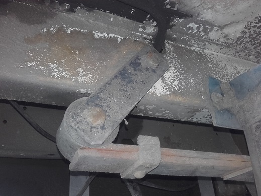

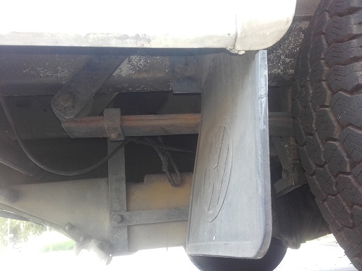

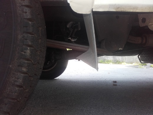

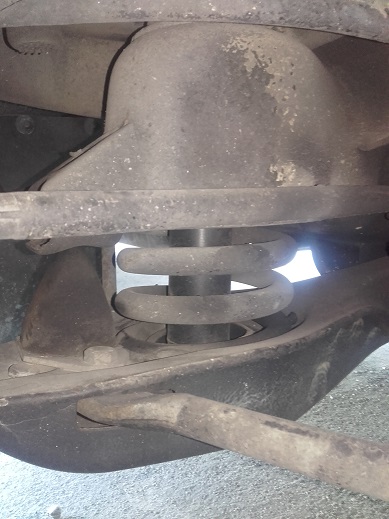

Beitragvon david88 » Samstag 20. Juli 2019, 09:42
hier noch die Bilder meiner Federung vorne und hinten.
@Jabba mir stellt sich die Frage ob es möglich ist die alten Federn zu belassen und nur eine zusätzliche Luftfederung zu verbauen. Das wäre preislich um einiges günstiger. Wenn dass meine Federn nicht mehr zulassen wird mir nichts anderes übrig bleiben als die Blattfedern zu tauschen. Vorne kommen die Federn auf jeden Fall neu! Bei den 3+1 Federn benötige ich längere Bügelschrauben oder? Kannst du mir sagen wo du diese gekauft hast?
Danke und SG

Beitragvon Skoot » Montag 22. Juli 2019, 14:17
david88 hat geschrieben:hier noch die Bilder meiner Federung vorne und hinten.
Danke und SG
Die alten Federn mit einer Luftfeder zu unterstützen ist Pfusch und bringt Dich auf Dauer auch nicht weiter
