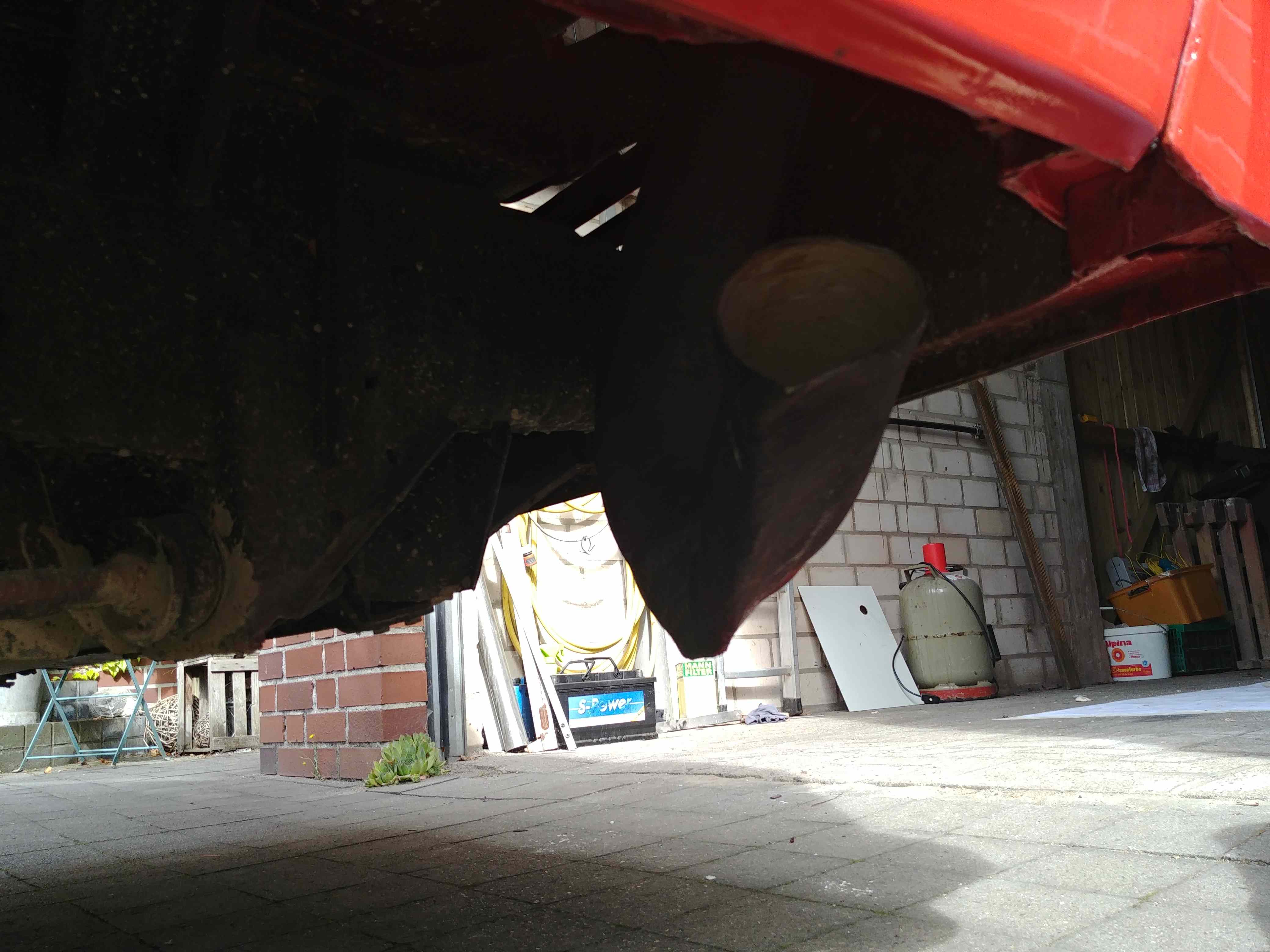

Bei den Arbeiten bin ich allerdings auf das lose Ende der Luftansaugung gestoßen. Das Ansaugrohr kommt auf der Beifahrerseite vom Luftfilter nach vorne und geht in einen (mehr oder weniger) flexiblen Schlauch über, der allerdings nur lose herunterhängt. Trotz intensiver Suche bei Google und hier im Forum hat sich mir noch nicht erschlossen welches Teil hier fehlt und wie/wo es ursprünglich befestigt wurde (siehe Foto). Vermutlich eine Art Vorfilter?

Von oben.
Loses Ende unten.

Da fehlt nix, das Flex Rohr gehört schräg nach oben hinter den Scheinwerfer gelegt, da wird dann angesaugt. Das geht dann direkt zum Luftfilterkasten, ohne Vorfilter oder Sieb.
