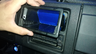

Hey Leute!
Da unser Bus ein Nichtraucherauto ist und der Aschenbecher noch nie benutzt wurde, haben wir ihn einfach zu einem Ablagefach gemacht.

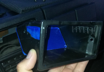

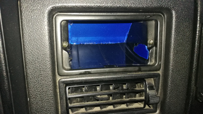

Der eigentliche Aschenbecher Einsatz wurde entfernt und danach den Rahmen durch lösen der beiden Schrauben herausgenommen. Diesen Rahmen haben wir dann hinten mit einer Kunststoffplatte (in jedem Baumarkt erhältlich) zugemacht (auch das ausgebrochene Teil auf der Seite wurde veschlossen).
Anschließen haben wir den Rahmen verkehrt herum wieder eingebaut, damit es praktischer als Fach dient.
Habe auch noch paar Fotos zur Veranschaulichung angehängt ;-)
Lg
Fertiges neues Ablagefach, perfekt für Handy und Co.

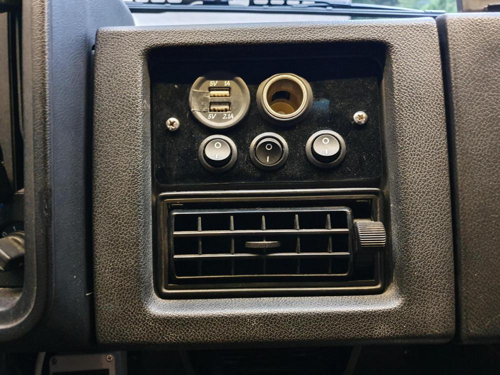

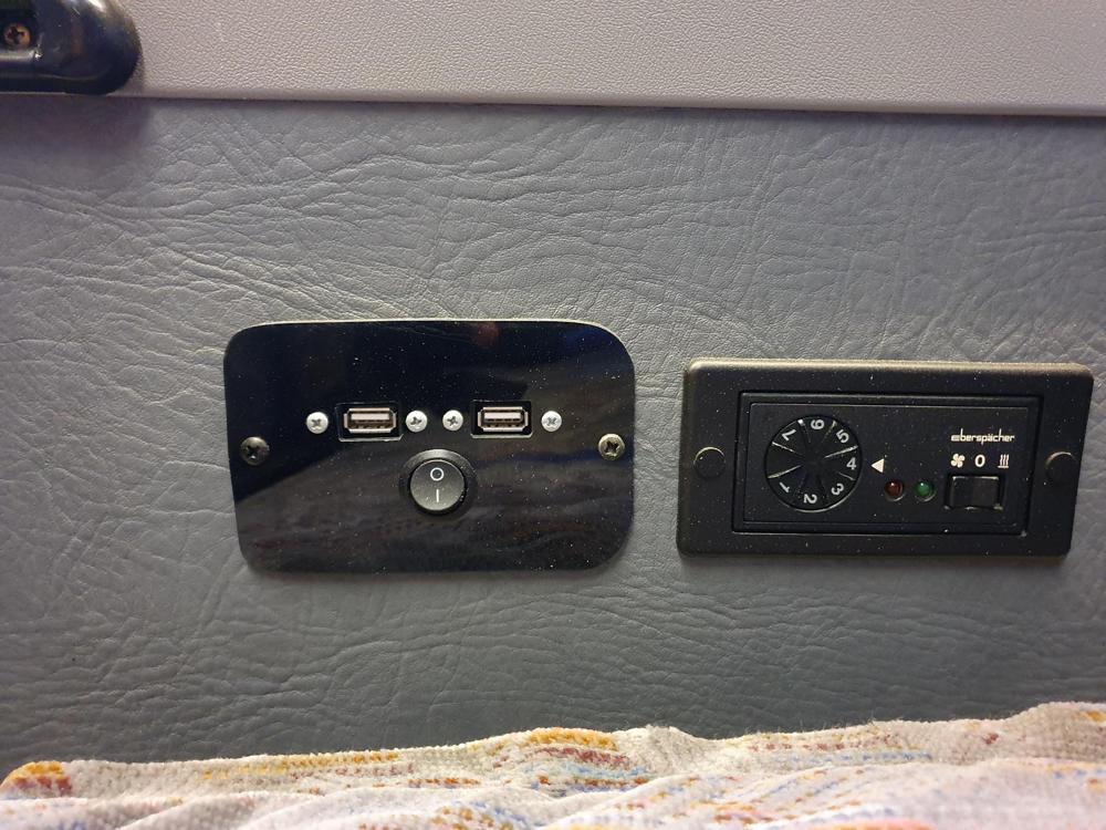

Hallo bkisit,
gute Idee! Da ich die Aschenbecher im Bus auch nicht brauche hatte ich schon wo ein paar Jahren eine neue Nutzung dafür entworfen: Platz für USB-Ladebuchsen sowie 12V-Steckdosen. Die alten Aschenbecher schlummern jetzt in der "Reste"-Kiste, und die neue Nutzung ist zeitgemäßer und gesünder.
