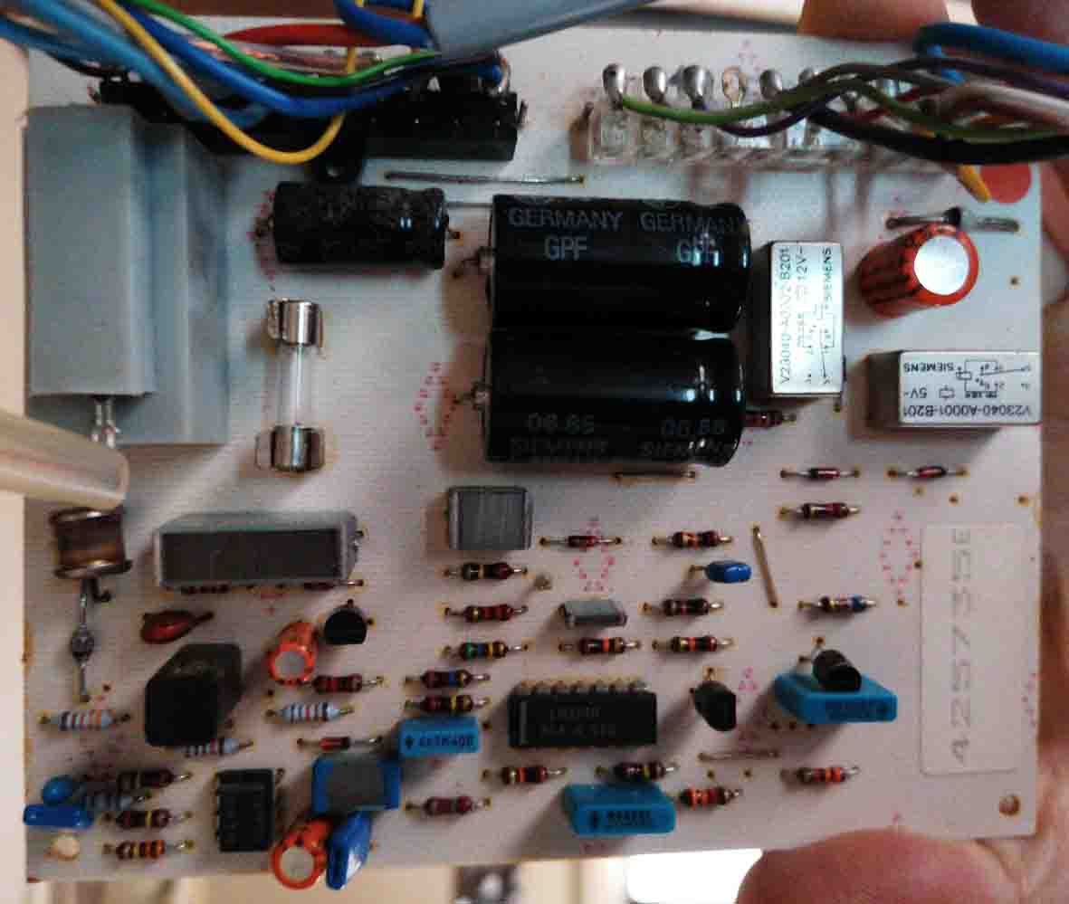

ich war in einer Werkstatt und die sagen, dass die Steuerplatine defekt ist. Weiß jemand von euch, ob es dazu einen Schaltplan gibt?
Vorne steht 425735E, hinten BO128/12V.

Beitragvon Frank aus MTK » Sonntag 5. Januar 2020, 13:47
Das sieht nach der Platine der ersten Baureihen aus die noch im separaten Gehäuse verbaut waren.
Komplettes Schaltbild gibt es wohl nicht.
Als erstes würde ich alle Elkos tauschen, wenn du Glück hast geht sie dann schon wieder.
Wenn nicht kann noch der kleine schwarze Zündübertrager oder die Funkenstrecke daneben mit dem Glaskörper defekt sein.
Du kannst Dir die Platine aber auch bei Trumareperatur reparieren lassen.

Beitragvon Tomturbo1958 » Sonntag 19. Januar 2020, 14:56
Servus!
Aus meiner Erfahrung weiß ich, daß die Platinen sehr robust sind! Prüfe nochmals ob die Platine sich nur gelockert hatte/hat? Bzw. ob es eventuell nur einen Kontaktfehler gibt.
Elkos können sich aufblähen (haben deshalb eine Sollbruchstelle), sie können aber auch austrocknen. Mein Boiler hat einen nicht so günstigen Einbauort, die Elkos leben aber noch. Die Platine hat sich aber schon einmal gelockert!
Elkos umlöten ist kein Problem, auch für Anfänger. Zu beachten ist, daß Du keinen 230 Volt Lötkolben verwendest, weil der andere sensible Bauteile schädigen kann. Entweder borgst Du Dir eine Lötstation aus oder Du verwendest einen 12 Volt Lökolben, welcher mit der Autobatterie betrieben wird.

Beitragvon Frank aus MTK » Mittwoch 29. April 2020, 20:07
Hallo Fabian,
oft sind nur die Elkos gealtert und haben daher zuviel Kapazität verloren das die Elektronik nicht mehr richtig funktioniert. Auch die Steckverbinder und den Sicherungshalter mal genau ansehen die korridieren gerne, gerade bei den ersten Version.
Erster Versuch wäre also die Elkos alle zu ersetzen und dann zu schauen was passiert.
Wenn das Magnetventil anzieht aber danach dann nicht gezündet wird, kann es bei den alten BO128 Versionen am Zündübertrager und/oder der Funkenstrecke auf der Platine liegen.
Wirkliche Defekte von Transistoren oder ICs hatte ich bis jetzt noch nicht gesehen.
Aber Trumareparatur ist sicher eine gute Wahl.
Welche Platine hast Du (BO Nummer)? In separaten Gehäuse oder schon die direkt im Boiler eingebaute ?
