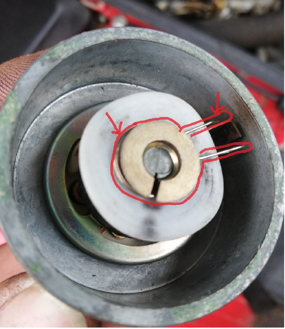

Bei der roten Umrandung ist die "Feder"

Bei meinem LT hat die weisse Scheibe die Bewegung der Wickelfeder behindert, da sie ,wie bei Dir, verformt war.
Ich habe sie mit einer Nagelschere soweit gestutzt, dass sich der Arm der Wickelfeder wieder leicht bewegen kann.

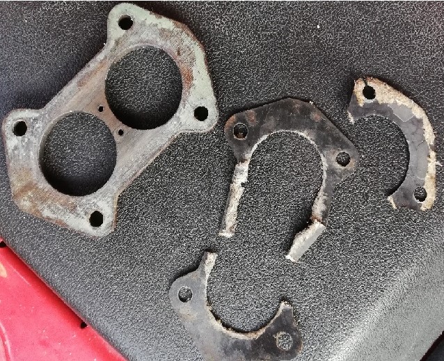

Habe gerade festgestellt dass untem beim Vergaser doch ein starker Öl-Benzinverlust ist. also da wo der Vergaser draufgeschraubt ist am Motor.
hab ihn mal runter genommen, und die beiden Dichtungen warn komplett durch..
nun meine Frage: Kann das auch eine der Ursachen für mein Problem sein? (<--Bitte nicht lachen wegen der Frage! )
Könnte mir bitte noch jemand sagen woher ich so einen Dichtsatz bekomm?

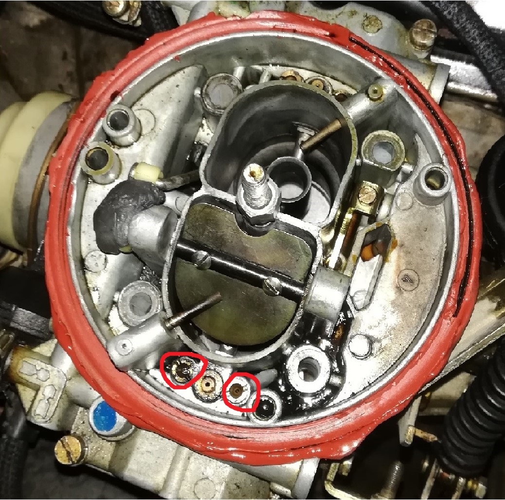

Ich hab den Vergaser komplett runter genommen, dabei ist ne ganze Menge an Benzin rausgelaufen.Vorallem als ich ihn schief gehalten habe.
Glaube auch dass der undicht ist bzw die Nadel nicht mehr richtig schließt.
Weißt du wo ich einen Dichtungssatz herbekomme? Mit der Vergasernummer 073 129 015 und 2B finde ich zwar welche hab aber echt keine Ahnung welcher der Richtige ist :-(
Ich möcht ihn nicht komplett zerlegen, hab bissl panik dass ich die Dichtungen beschädige und ohne Ersatz wird das dann sehr kniffelig die wieder dicht zu machen.
Mir ist aufgefallen, das bei dem 'Abschaltventil kein spürbares "Schalten" vorhanden ist, nachdem ich es ausgbaute prüfte ich es auf gängigkeit, funktioniert im trockenen einwandfrei. Kann ich auf dem Gehäuse einfach Masse graufgeben und auf dem anschluss mal die +12V, wär ja eigentlich nur ne Spule oder? Kenn mich leider echt nicht mit 1Pol Spulen aus, deswegen die "doofe" Frage.
Nachdem ich ihn wieder Zusammengebaut hab, testete ich noch mit Bremsenreiniger im betrieb ob irgendwo noch ne undichte Stelle ist, nichts gefunden bzw der Motor reagierte nicht drauf.
Bitte ignoriert die Dichtmasse oben :grin:
Kann ich die zwei bedenkenlos rausschrauben und mal durchreinigen?

Für die Abdichtung des Vergasers und der Isolierplatte zum Ansaugkrümmer hin kannst Du auch gute Slikondichtmasse (für Kfz-Anwendung) benutzen.
Nur nicht zu dick auftragen. Es darf nicht zu viel in den Ansaugtrackt hinein quellen und es darf auch nicht eine evtl. vorhandene Luftbohrung an der Unterseite des Vergasers verschlossen werden. Siehe Bild.
Die in Deinem Bild markierten Teile sind evtl. Luftdüsen, die nicht verstopft sein sollten. Mein Ersatzvergaser scheint diese Teile nicht zu haben - der sieht etwas anders aus.
