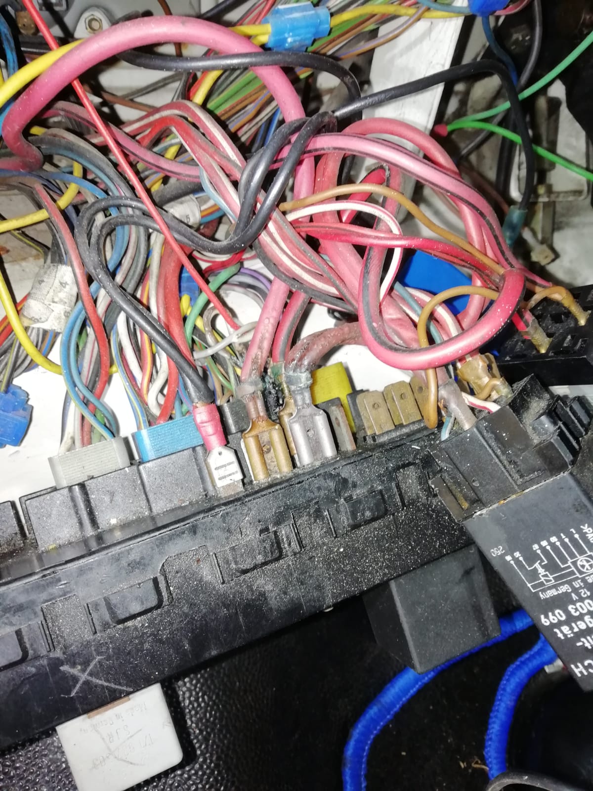

vorab: Ich bin absoluter Neuling, was LTs angeht :-P

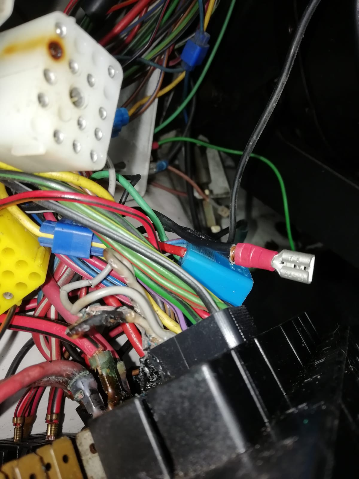

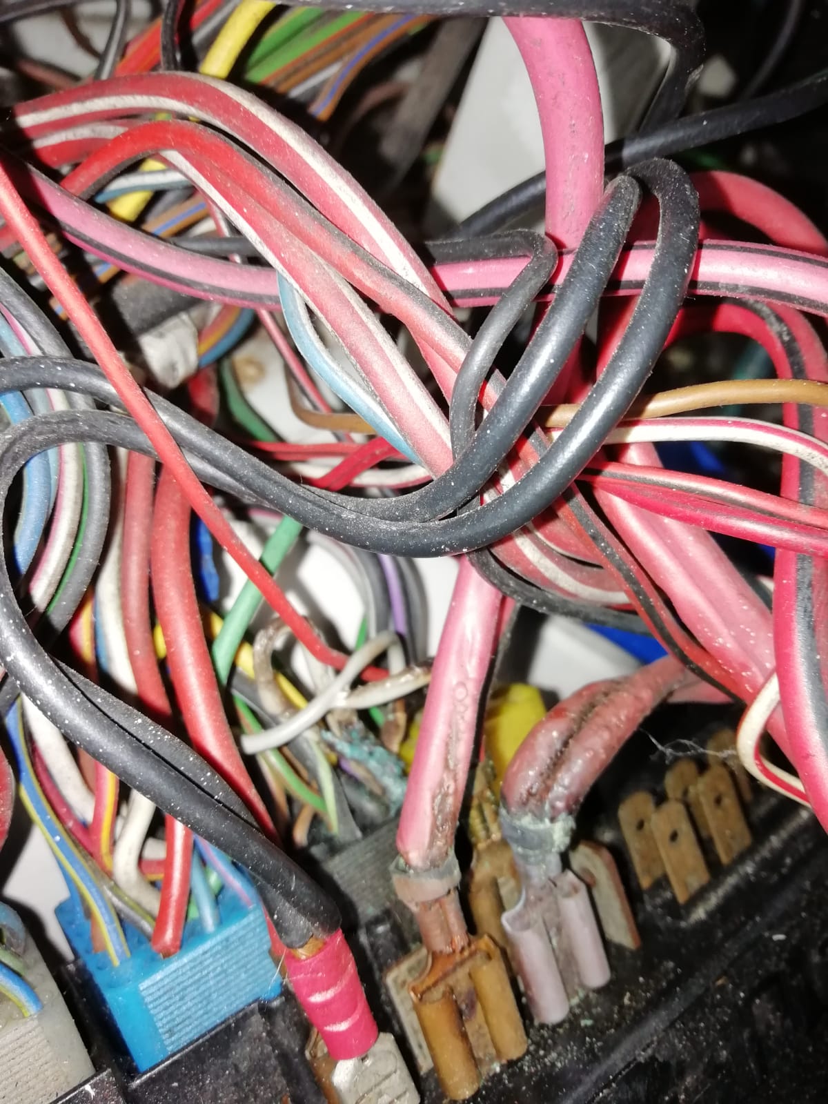

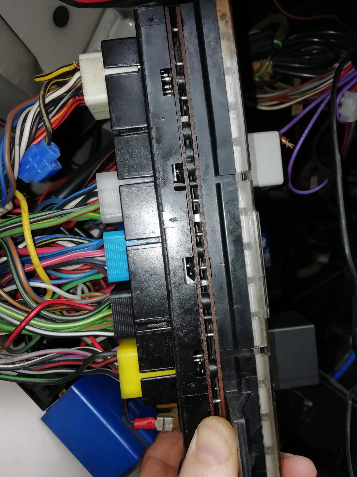

Das Problem bei unserem LT ist, dass alle Außenlichter (Abblendlicht, Bremslicht, etc) inkl. Blinker ziemlicher schwach sind. Außerdem ist alles total verbastelt und vom Vorbesitzer mit mehr oder weniger sinnvollen Extraverbrauchern wie extra Blinker, Nebelschlussleuchte und extra Rückfahrlicht, einer zweiten Hupe, diversen geschmackvollen LED Leuchten etc. ausgestattet. Daher war meine erste Idee, den ganzen Tinnef erstmal auszubauen, wobei sich beim Überprüfen der Zentralelektrik ein gruseliges Bild zeigte: Kabel oxidiert, die Hälfte der Massepunkte locker, defekt oder unzureichend vercrimpt, der schwarze Stecker und seine Aufnahme total verschmort (Siehe Bilder).

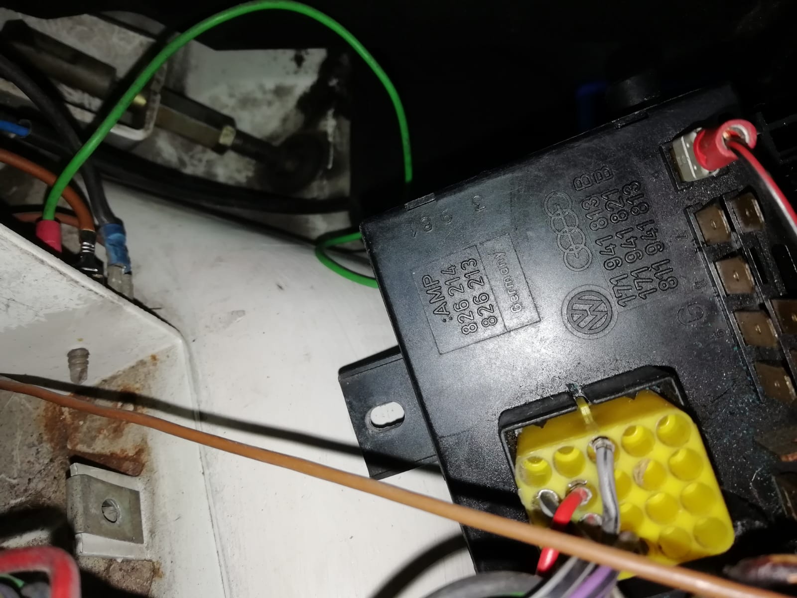

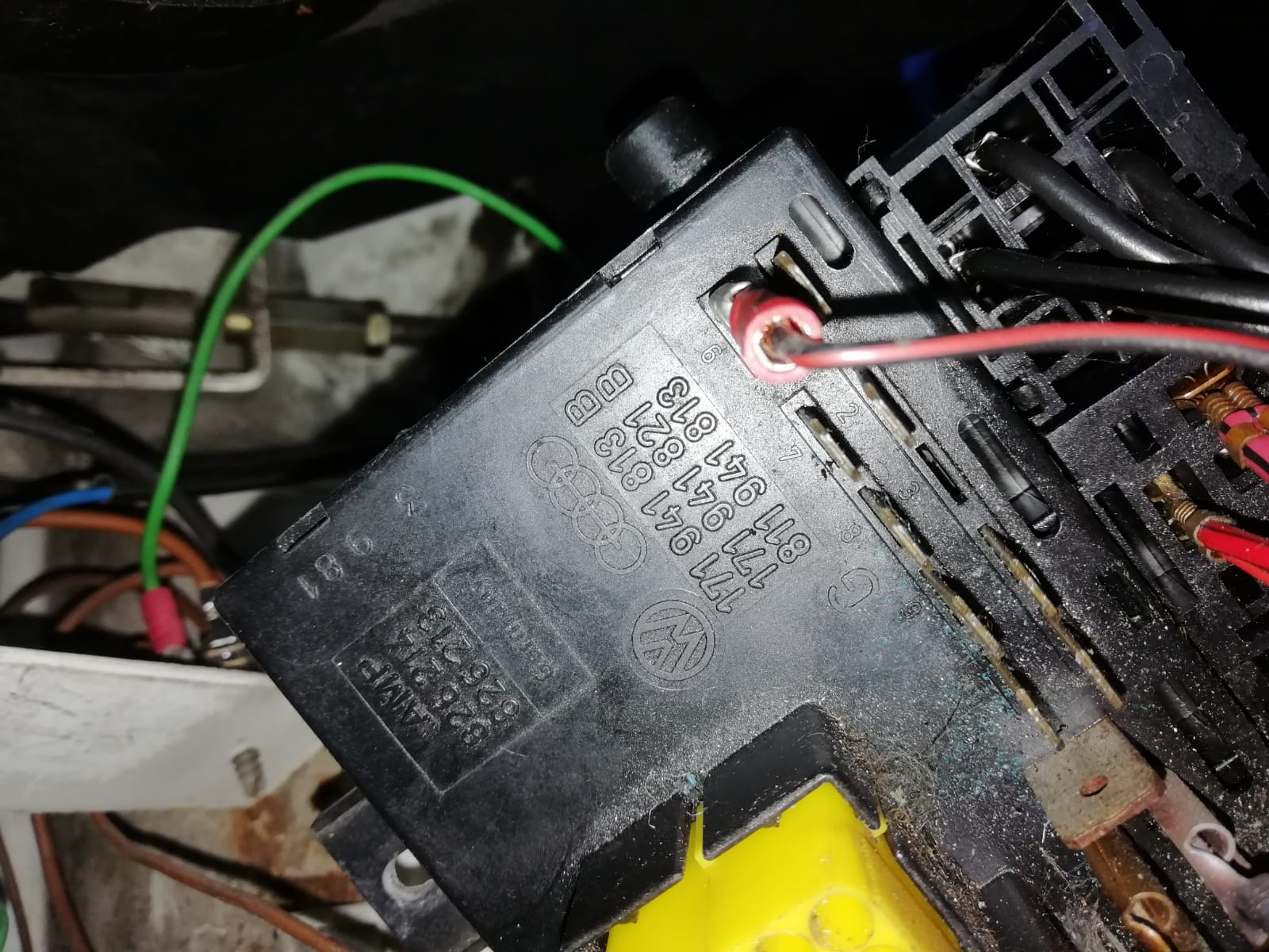

Was würdet ihr nun tun? Ich habe versucht, im Internet eine neue ZE und ein neues schwarzes Steckgehäuse aufzutreiben, habe aber weder das eine noch das andere passende gefunden. Schrottplatz aufsuchen? Gibt´s vielleicht noch eine gute Quelle irgendwo? Oder was anderes verbauen? Laut Wiki sollte zu dem Baujahr auch eigentlich noch die erste ZE mit der Teilenummer 171937821 A verbaut sein, aber nach Kennnummer ist eine spätere (die B Variante) verbaut....Ersatz für die B suchen oder doch lieber die Erste?

Ze's gibt es immer bei ebay oder ebay kleinanzeigen. Ansonsten mal stefan radeböck aus essen anschreiben, der hst immer mal wieder welche.
Schwarzer stecker hab ich letztens noch erneuert.

Statt der B würde ich dann eine C verbauen.
Trotz des Baujahres kann ich kein Abblendrelais sehen, also scheint auch keins verbaut zu sein (linker Steckplatz, siehe auch WIKI). Nur dafür braucht man eine A oder B. Die C ist aber robuster.
Ist der Bus denn im vorderen Bereich trocken? Schau mal unter dem Teppich nach.
Wenn alles noch "halb" funktioniert, kannst du auch erst mal einfach die Kontakte reinigen und beibiegen/nachcrimpen, etwas mit Vaseline pflegen und mal schauen, ob das schon was bringt. Zumindest, bis du Ersatz hast.
