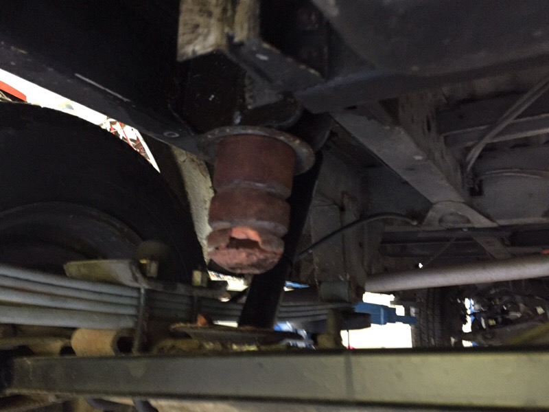

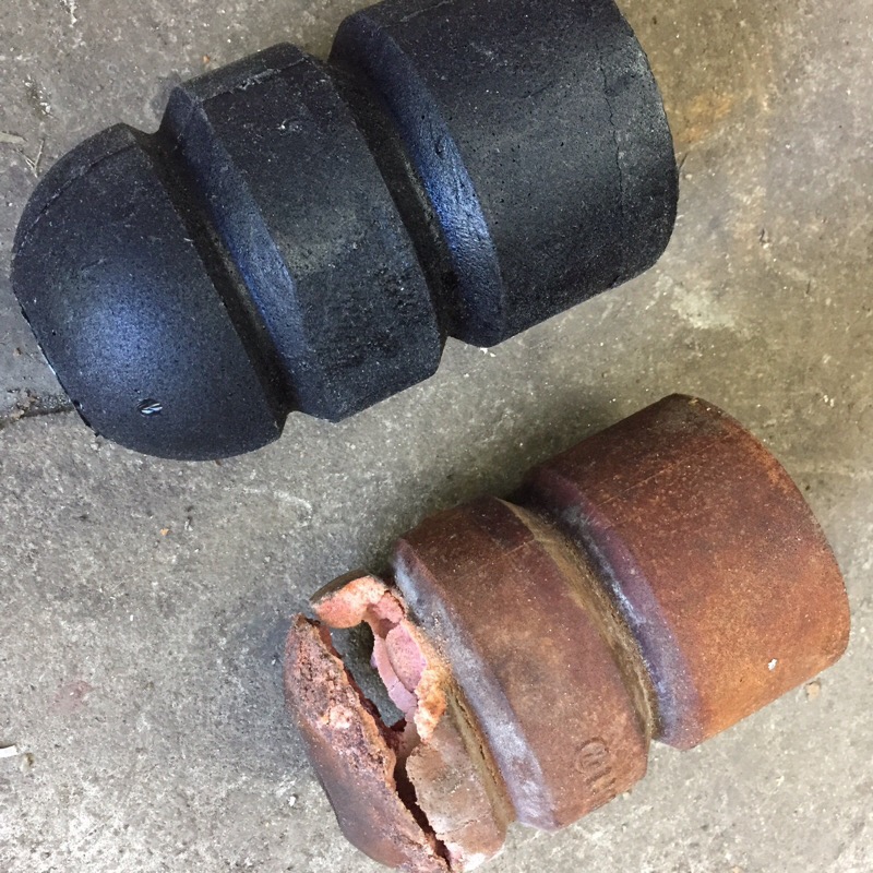

Zu der Höhe der Bulleneier kann ich dir sagen, das ich eigentlich noch gebrauchte und optisch gut erhaltene letzte Woche eingebaut habe, diese jedoch innerlich so porös waren, das die Teile keine 100km durchgehalten haben, ohne zu zerbröseln, zumindest der linke.

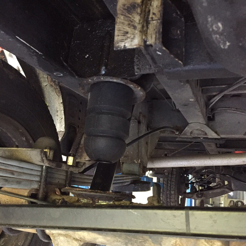

Das habe ich heute festgestellt und hatte zum Glück noch die deutlich besseren aus einer Art Hartgummi im LT liegen, welche wir dann vorhin auch gleich verbaut haben.
Also im Grunde liegen die derzeit mit ein paar Millimetern Luft fast auf den Tellern. Aber da der LT ja demnächst hinten eh um fünf cm angehoben wird, kann ich erstmal damit leben.

Zerbröselt nach 100km auf Grund von Überlagerung und Materialermüdung
Original und Nachbau
Neue Bulleneier vorhin gleich eingebaut.

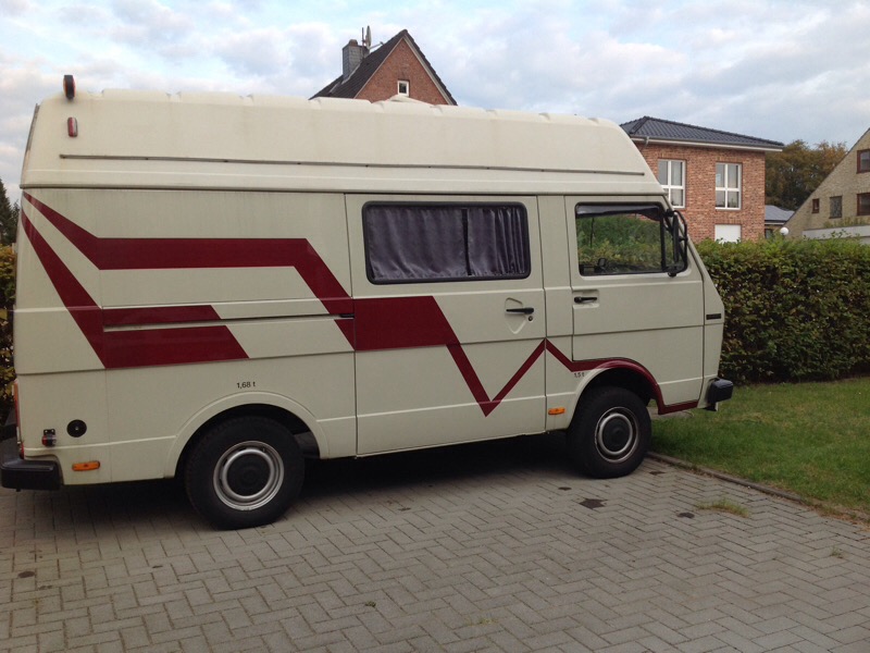

Anbei mal ein Bild, das den Unterschied deutlich zeigt und zwar zu dem Zeitpunkt, wo nur vorne die verstärkten Federn eingebaut waren und hinten noch die alten ausgelutschten Blattfedern verbaut waren.
Barney
Fast wie ein Flugzeug kurz vorm abheben... Vorne neue verstärkte Federn, hinten ausgelutschte Blattfedern

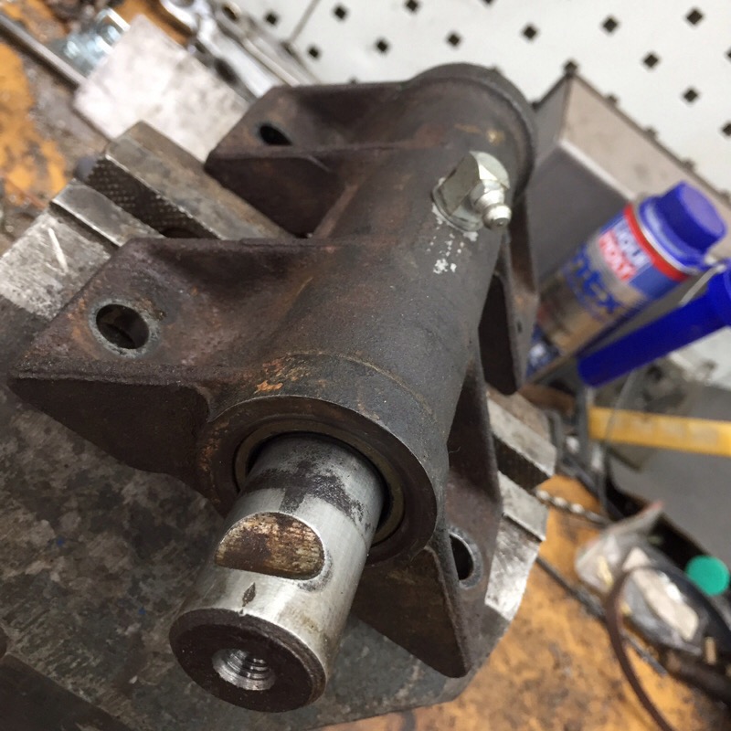

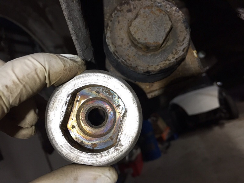

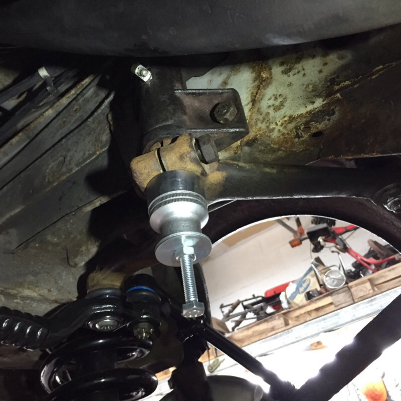

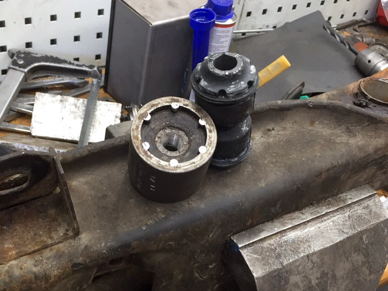

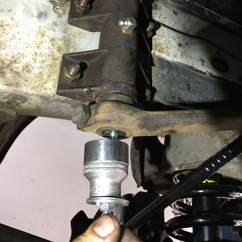

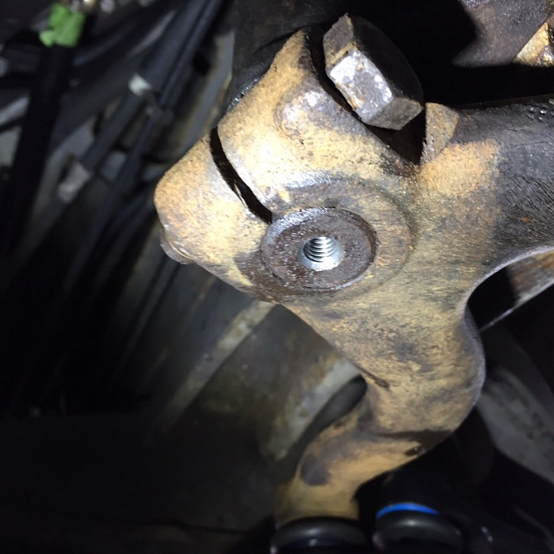

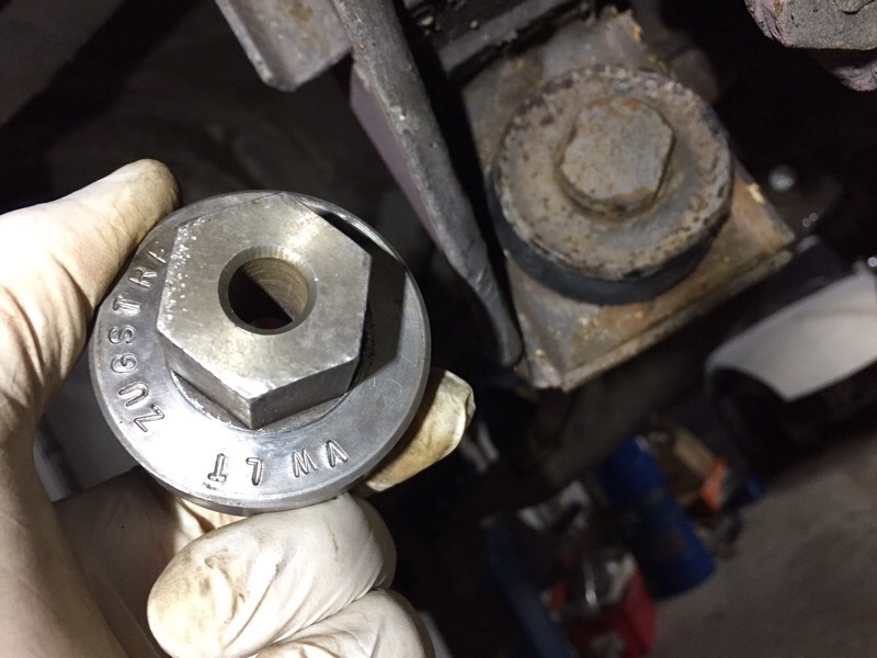

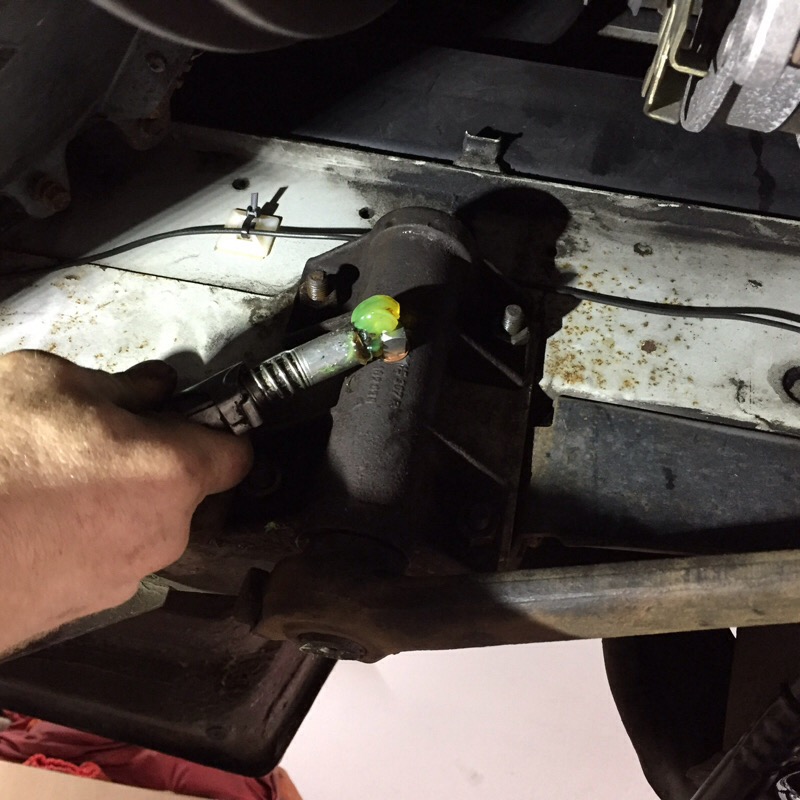

Anbei nochmal ein paar Hilfsmittel, welche für die oben beschrieben Arbeiten verwendet wurden und die mein Schrauber sich teilweise selber gebaut hat.
Die Bilder sind selbsterklärend, ansonsten einfach fragen....
Barney
