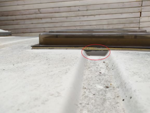

ich werde über die nächsten Monate meine LT mal wieder ein bisschen auf Vordermann bringen und bin gerade bei den Dachluken, die neu abgedichtet werden müssten. Wie habt ihr die Vertiefung im Dach gefüllt? Bisher war es bei mir so, dass ein stück Holz in die Vertiefung geklebt und großzügig mit Sikaflex oder sowas abgedichtet wurde. Das hat allerding eher mäßig funktioniert und das Dichtmittel ist nach ein paar Jahren eingerissen.
Ich habe bisher folgende Ideen:
- Die Vertiefung im Dichtbereich „einschalen“ und mit Epoxidharz vollzugießen, anschließend glattschleifen
- Eine Art adapterplatte die genau in die Nut passt 3D zu drucken und zu verkleben?
Meinigen? Ideen?

vorschlag:
die rinne mit glasfaserspachtel ausspachteln und nach dem durchhärten herauslösen. ( als trennmittel würde ich autohartwachs / politur versuchen )
dann mit der kappsäge passende klötzchen absägen.
diese dann mit sika einkleben...
so sollte es gehen... gruß carsten

Das mit dem Trennmittel würde ich weit weg von der Stelle machen, wo später geplant ist mit Sikaflex zu verkleben.
Ich würde eine hauchdünne Frischhaltefolie verwenden, die sollte sich von der Spachtelmasse gut ablösen lassen!?

ja korrekt... auf dem hartwachs klebt auch das sika nicht.
also am besten in einer anderen rinne die form abnehemen...
