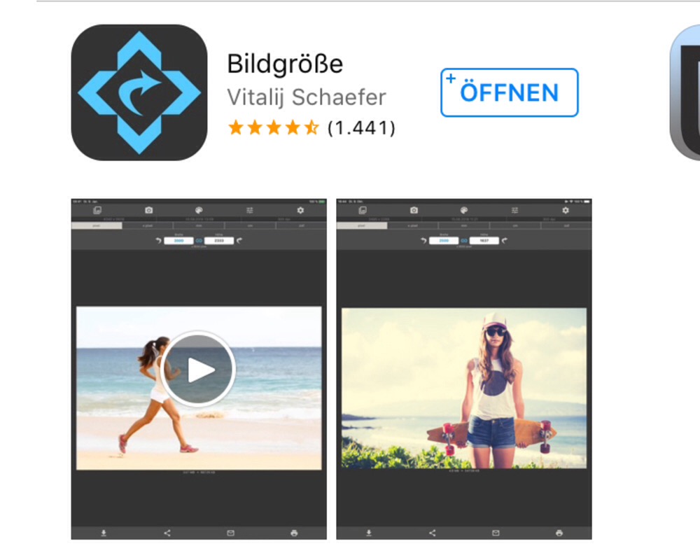

Hallo Sandrina
Um Bilder zu verkleinern kannst du dir eine kostenlose Bildverkleinerungs App herunterladen.
Z.b .... Siehe Bild ...
