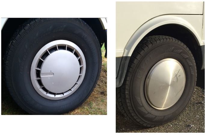

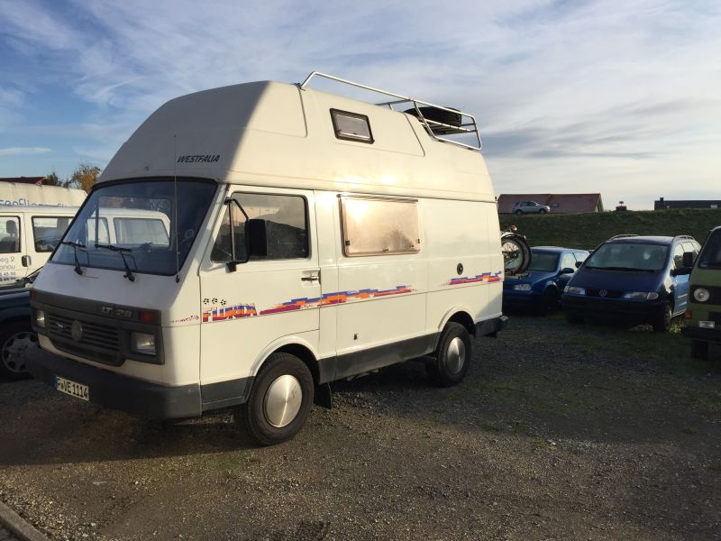

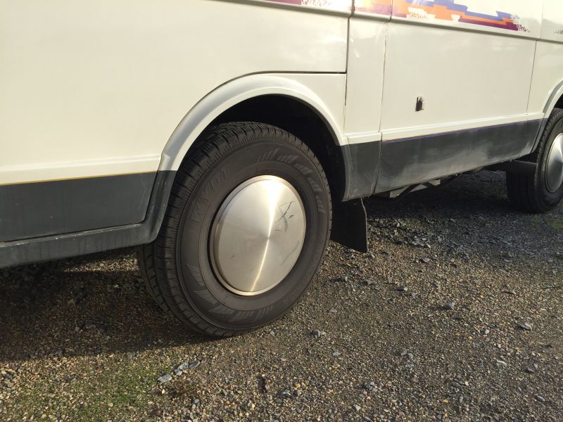

Beitragvon Carola » Donnerstag 14. November 2019, 14:08
Hallo Alexander,
wie versprochen, hier 2 Bilder von den Radkappen.
Grüße,
Carola

Beitragvon Frank aus MTK » Donnerstag 14. November 2019, 20:03
Hast du dir bei der Wahl der gezeigten Radkappen auch Gedanken der Bremsenbe/entlüftung gemacht. Die Durchbrüche in den Felgen sind ja eigentlich dafür zuständig. Hier sieht es so aus als ob die Radkappen diese komplett verschließen.
Nicht das Dir bei Belastung z.b. Passfahrt die Bremsen frühzeitig heiß laufen.
Das wäre mir im wahrsten Sinne des Wortes zu heiß.
Gruß Frank

Beitragvon Carola » Donnerstag 14. November 2019, 20:36
Hallo Frank,
ich hatte es schon geschrieben...nein, ich hatte mir da keine großen Gedanken gemacht. U.a. deshalb, weil die alten auch nur am Rand Lüftungsschlitze haben. Als Tiemo den Gedanken aufbrachte, habe ich mich mal ein bißchen umgehört und habe überwiegend die Meinung bekommen "vorsichtig sein ja, aber kein größeres Problem es sei denn es sind überwiegend in den Alpenfahrten". Und das kommt bei mir sehr selten vor. Ich werde das aber beobachten. Im Notfall muß ich sie bei entsprechenden Fahrten vorher abnehmen.
Grüße,
Carola
Nachtrag: hier mal beide Radkappen gegenübergestellt: links alt - rechts neu. Daran sieht man, daß der Bereich, durch den Luft an die Bremse kann, nicht sehr groß ist. Heißt natürlich nicht, daß das Ganze komplett zu vernachlässigen ist.
Carola
Beiträge: 238
Wohnort: Kiel
Re: Welche (VW) 14" Radkappen/Radzierblenden passen
Beitragvon tiemo » Freitag 15. November 2019, 12:18
Hallo Carola,
doch der Bereich für die Durchlüftung ist groß bei den Originalzierblenden, jedenfalls größer als die Durchbrüche in den Felgen selbst.
Das rotierende Rad wirbelt die Luft hinter der Felge durch die Zentrifugalwirkung nach außen wie eine Kreiselpumpe. Von dort strömt es dann durch die Öffnungen in der Felge und der Radkappe ganz nach außen. Die Luftbewegung ist also von der Innenseite der Felge, wo auch die Bremse sitzt, nach außen.
Ich hätte vermutet, dass die durchgehenden Edelstahlblenden nicht direkt am Felgenrand anliegen, sondern da einen Ringspalt bilden, durch den die heiße Luft heraus kann.
