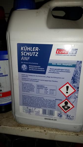

Beitragvon j.b.k » Donnerstag 21. November 2019, 10:55
Moin Barney,
hier ist Hannes aus Flensburg :grin:
Leider musste ich die Woche immer lang arbeiten deswegen hier das Bild vom Kanister der Kühlflüssigkeit.
