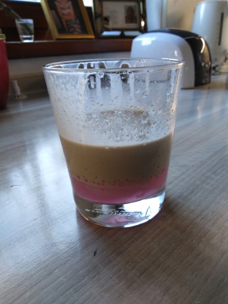

Bei meinem LT 2,4D mit 75PS Motorkennzahl CP ist sehr wahrscheinlich die Zylinderkopfdichtung undicht, vielleicht sogar ein Haarriss im Kopf selbst. Habe Öl im Kühlwasser. Auf dem Foto zu erkennen.
Nun will ich versuchen, den Zylinderkopf selber auszubauen. Handwerklich bin ich gut drauf, war mal KFZ-Mechaniker-aber das ist auch schon 40 Jahre her.
Meine Fragen an Euch sind:
Kann das Öl auch woanders herkommen, (ist kein Ölkühler vorhanden) oder ist das einfach so? Es sieht ja ziemlich hell aus.

Das Öl kann nirgends sonst herkommen, es sieht nur so hell aus, weil es mit dem Kühlwasser eine Emulsion gebildet hat.
Das mit dem Zahnriemen geht schon, du solltest halt den Motor in den OT drehen (Kontrolle am Schwungrad durch das Fenster in der Kupplungsglocke), bevor der Zylinderkopf wieder drauf kommt, und dieser sollte ebenfalls im OT stehen (eingelegtes Lineal hinten an der Nockenwelle). Nach Einstellen der Riemenspannung sollte man die Steuerzeiten neu einstellen (Nockenwellenzahnrad vorne lösen zum Einstellen, ist dann stufenlos verdrehbar) und auch den Förderbeginn (auch hinten ist das Nockenwellenzahnrad nach Lösen stufenlos verdrehbar). Der Motorlauf und das Kaltstartverhalten sind dankbar dafür...
Da du einen CP hast und erst relativ kurz hier registriert: Hast du den LT relativ neu? Wir hatten dieses Jahr mehrfach den Fall, dass der Motorblock von CP-Motoren verpfuscht wurde, weil mangels Ersatzteile ein DW-Kopf draufgebaut worden war und dabei zu lange Zylinderkopfschrauben verwendet worden waren. Der Guss des Blocks war dadurch im Bereich der Ölversorgung und des Kühlwassers gesprengt worden und die Flüssigkeiten mischten sich. Der Block zweier CP-Motoren wurde von den Leutchen gerettet, indem die defekte Stelle ausgebohrt und ausgebuchst wurde und dann natürlich die passenden Schrauben verwendet wurden.

Es ist wie Timo Schreibt
Ausser mit den Kopfschrauben
beim CP M 11 x 1,5 98mm lang
beim DW M 12 x 1,75 115 lang
Baut mann nun den DW Kopf auf den CP Block sind die Schrauben zu kurz und Packen nur ca. 13mm in den Block
das ist sehr wenig
aber die ZK zu wechseln ist machbar und im WIKI sehr gut beschrieben

vielen dank für eure Info. Das wäre dann also nicht so tragisch mit dem Austausch. Werde ich dann im Frühjahr angehen.
Ja es stimmt, ich habe den Bus erst seit August 2019. Ich denke aber, dass der Kopf immer noch ein CP ist, da die Vorbesitzer sicher keinen neuen Kopf eingebaut haben. Die haben sehr wenig am Motor gemacht, darum habe ich auch gleich den zahnriemen erneuern lassen.
