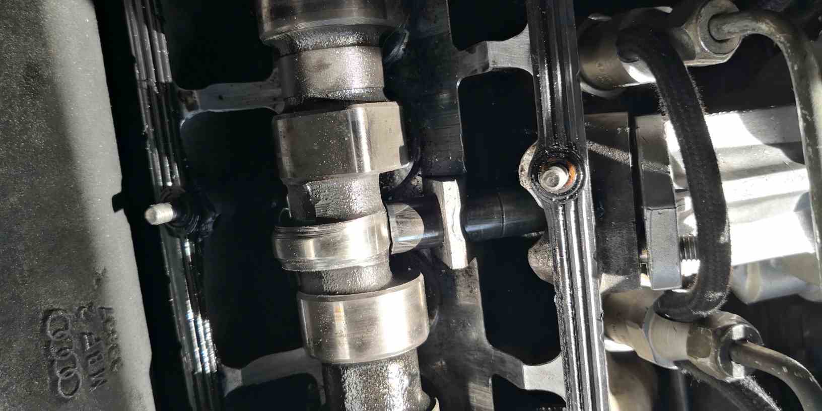

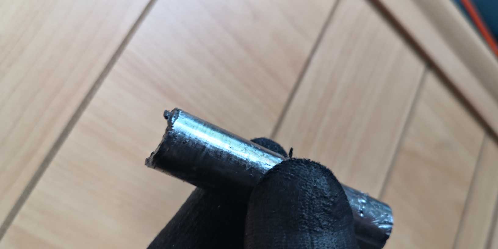

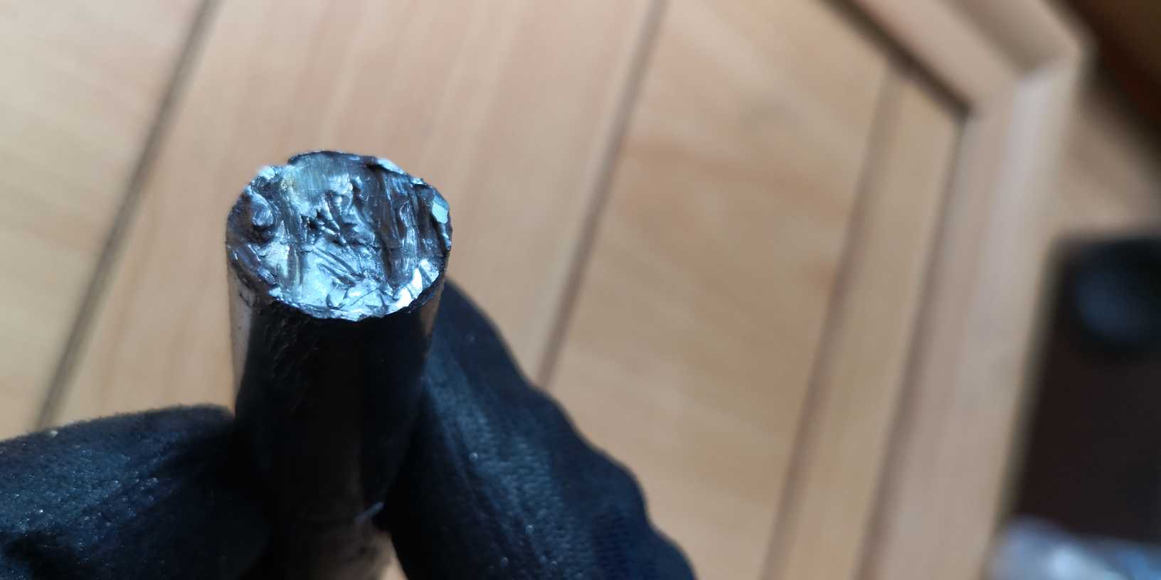

Beitragvon DILEA » Freitag 8. Mai 2020, 17:31
So. Nach 3 Monaten höre ich wieder dieses klackern, also auf den ventildeckel und nachgeschaut. Zu meinem Entsetzen fehlt ein Stück vom Bolzen und die nocke hat glaube ich auch eine weg. Wie kann das passieren vom Maß ist er genauso wie der vorige und die Pumpe hat ca 2mm Vorspannung . Ist es evtl ein materialfehler, oder ist hier was nicht in Ordnung?
Der neue alte Bolzen, aber die nocke ist glaub ich nimmer so gut?
Sieht sehr wild aus
Der kam raus

Re: Hydrostössel klackern
Beitragvon tiemo » Freitag 8. Mai 2020, 22:50
Hallo Dilea!
Wenn die Ölversorgung stimmt, könnte es ein Materialfehler des Zwischenstößels sein. Dieser besitzt normalerweise gehärtete Endflächen. Die Härtung erfolgt beim Gießvorgang durch in die Form eingesetzte "Schreckplatten". Es mag billige Faketeile geben, die die Spezifikation nicht erfüllen.
Es kann auch vorkommen, dass nach sehr lange ignoriertem Klackern durch das Hämmern Pittingbildung auftritt und der Zwischenstößel so deformiert wird. Kann aber nach drei Monaten eigentlich nicht sein.
Die Ölversorgung geschieht durch eine Düse, entweder unterhalb der inneren Stößelführung, dann ist dort einfach eine Düsenbohrung, oder durch ein seitlich eingesetztes, gebogenes Röhrchen, das eine Düsenbohrung hat. Diese brechen manchmal ab, dann trifft das Öl den Zwischenstößel nicht und es kommt zu übermäßigem Verschleiß.
