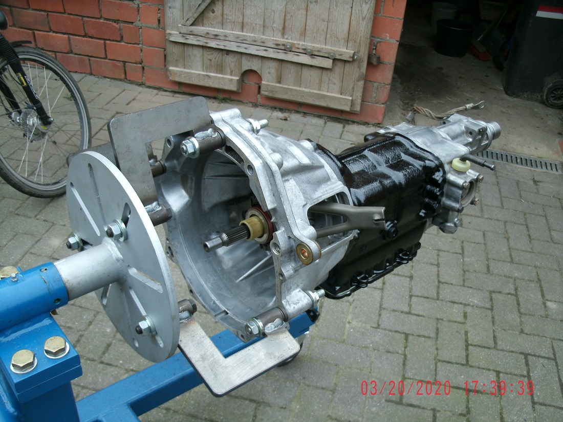

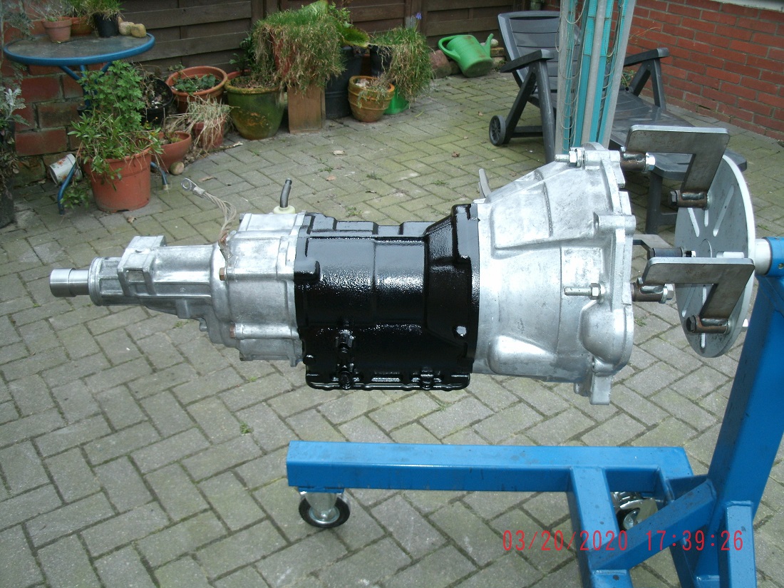

Beitragvon Hanni_35 » Samstag 21. März 2020, 20:26
Hallo an Alle
ein kleines Update von meinem Getriebe
Und Bleibt alle Gesund
Jürgen
