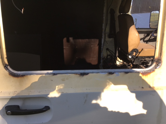

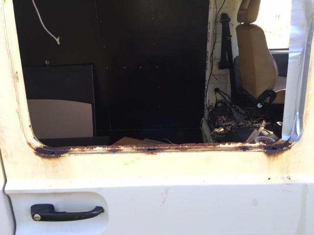

Moin Frank,
vielen Dank für den Tipp. Hätte ich ja auch selbst drauf kommen können... (wusste nicht, dass die Heckfenster identisch sind und hatte Angst, das kaputt zu machen...)
Also schön fluid film reinlaufen lassen und die ganze Sache lief entsprechend geschmiert. Leider haben sich die Rostnester dahinter als waschechte Löcher entpuppt; Muss also nochmal das Schweissgerät rausholen....
Vielen Dank, geniesst das Wetter, wenn ihr könnt und bleibt gesund!

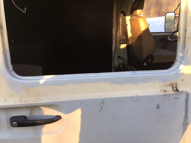

Beitragvon Strandmann » Samstag 18. April 2020, 22:14
Erledigt! :FREU:
Einmal mehr hat sich die Anschaffung des Stauchgeräts als sinnvoll erwiesen. Ich liebe das Ding. Und Brantho Korrux!
Beste Grüße,
S.
