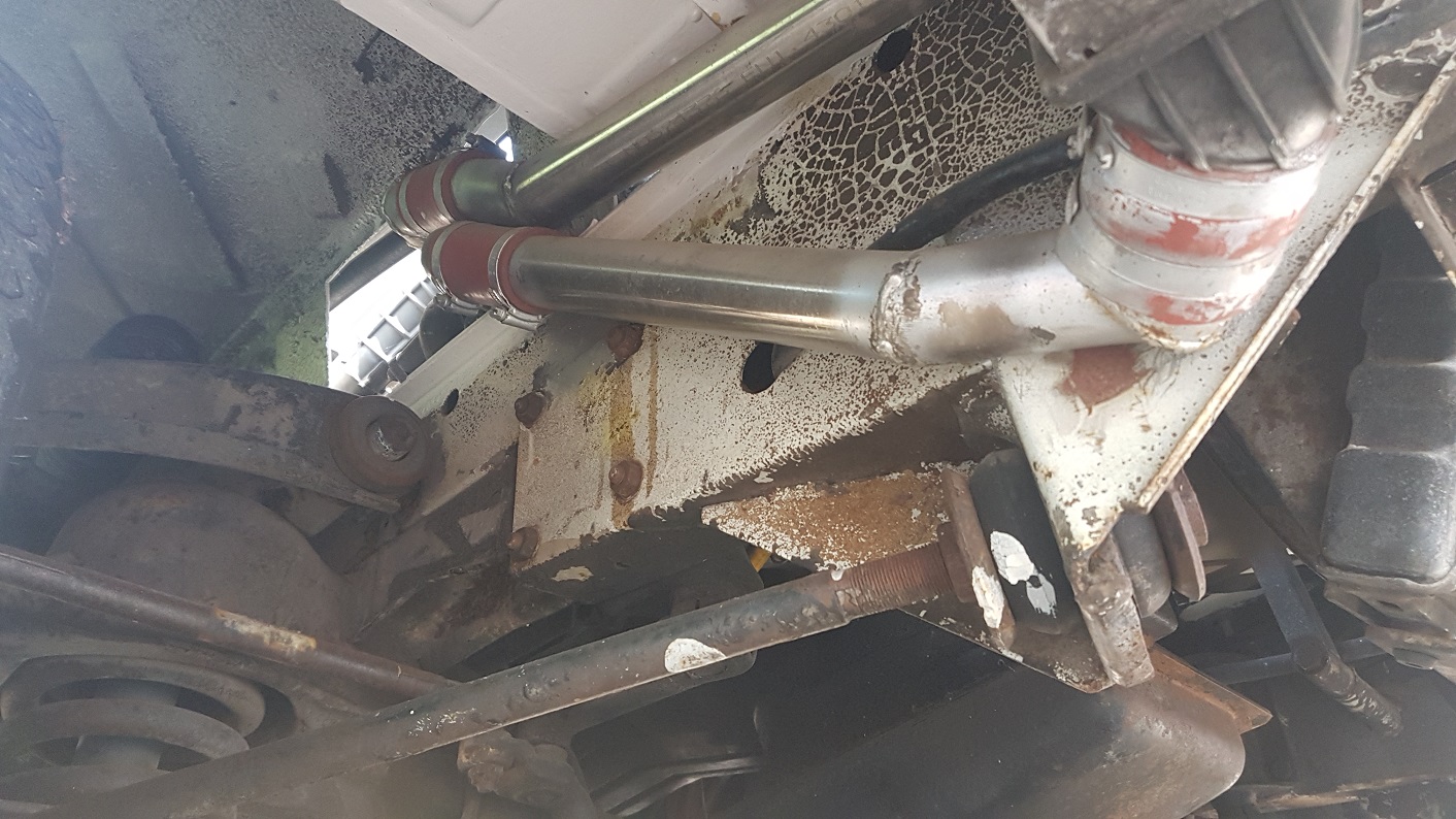

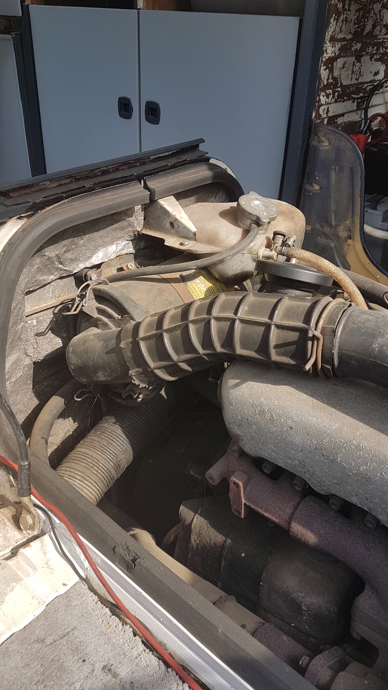

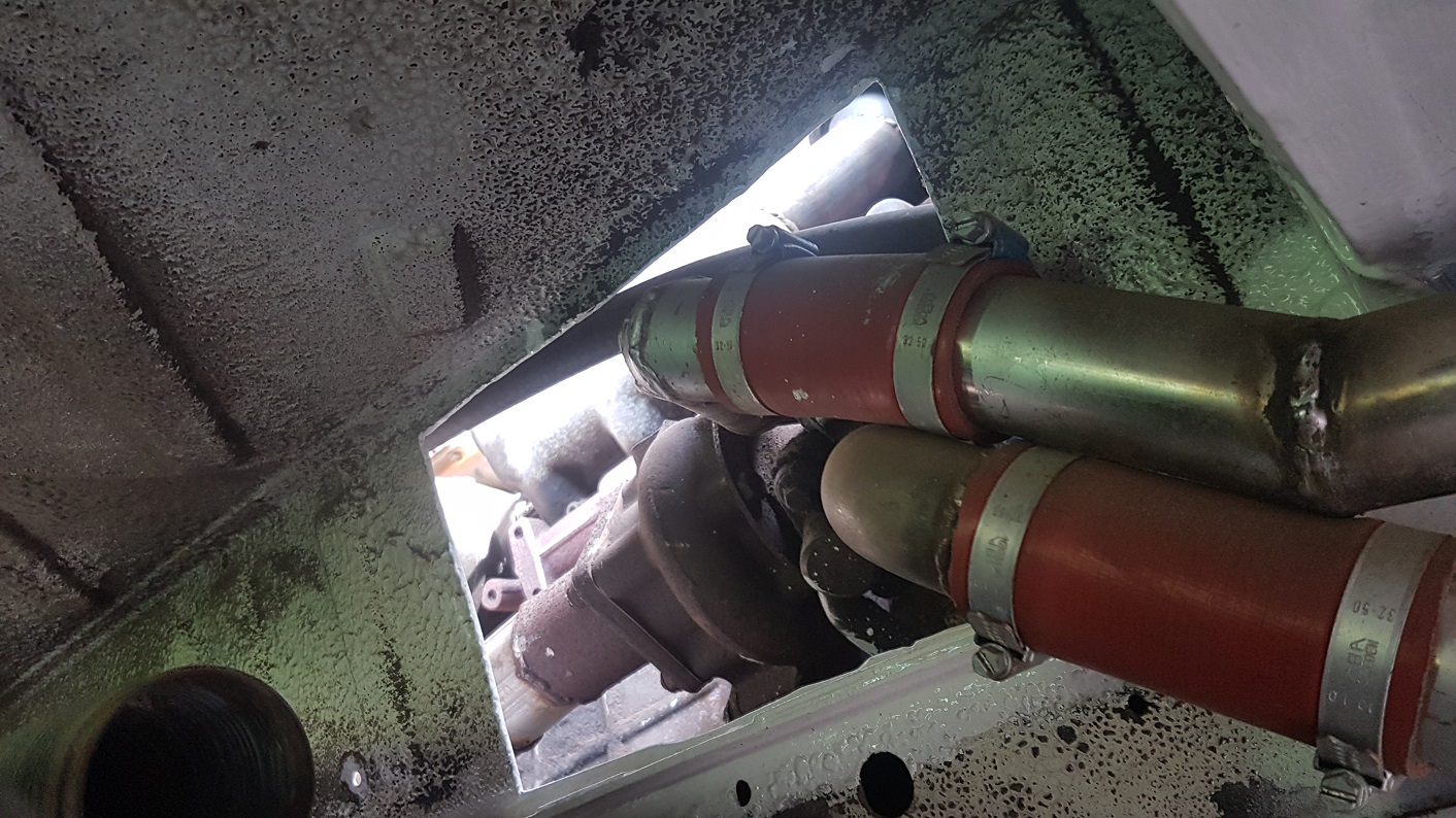

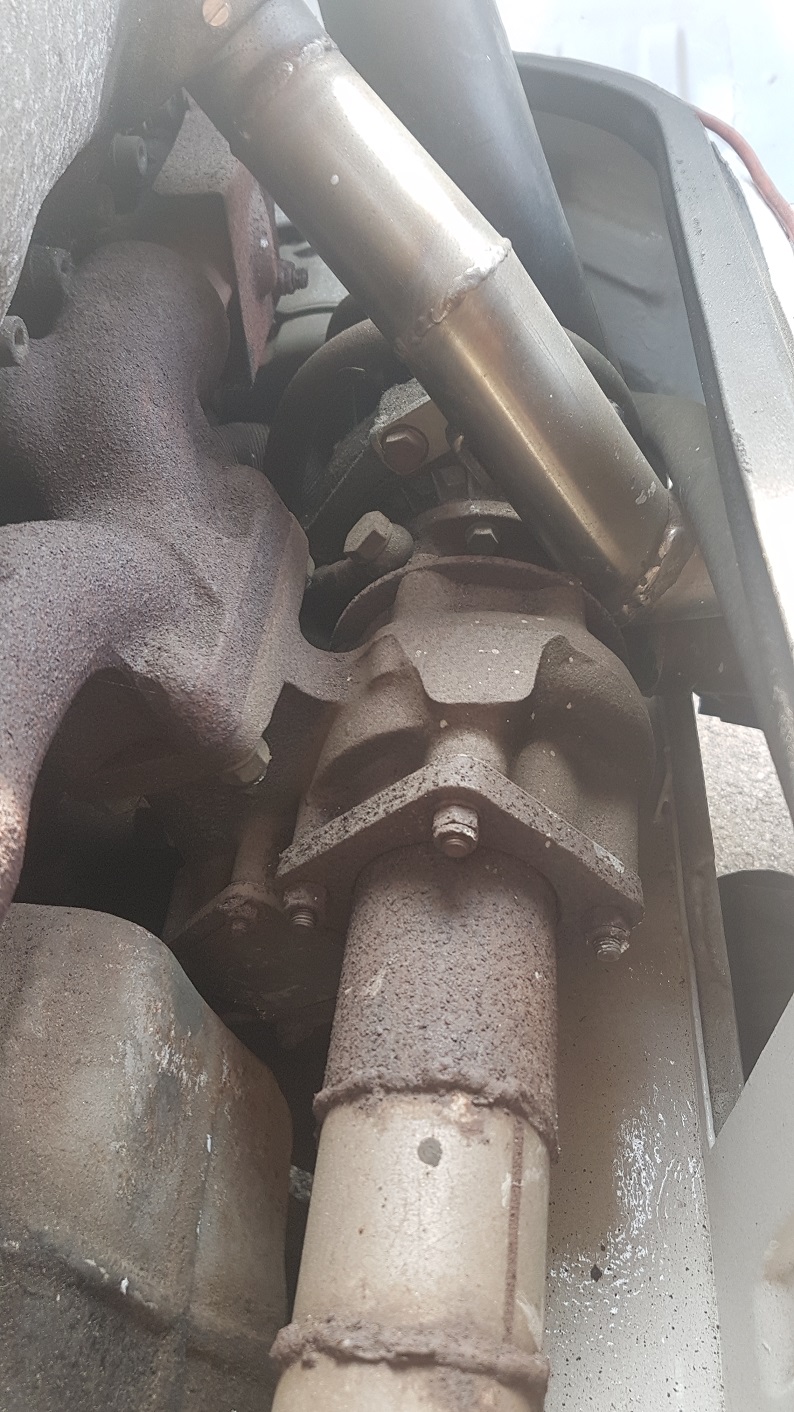

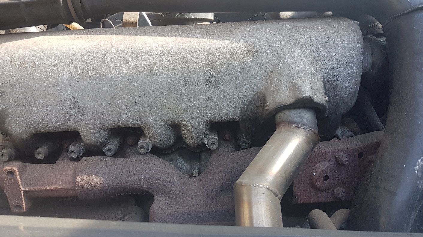

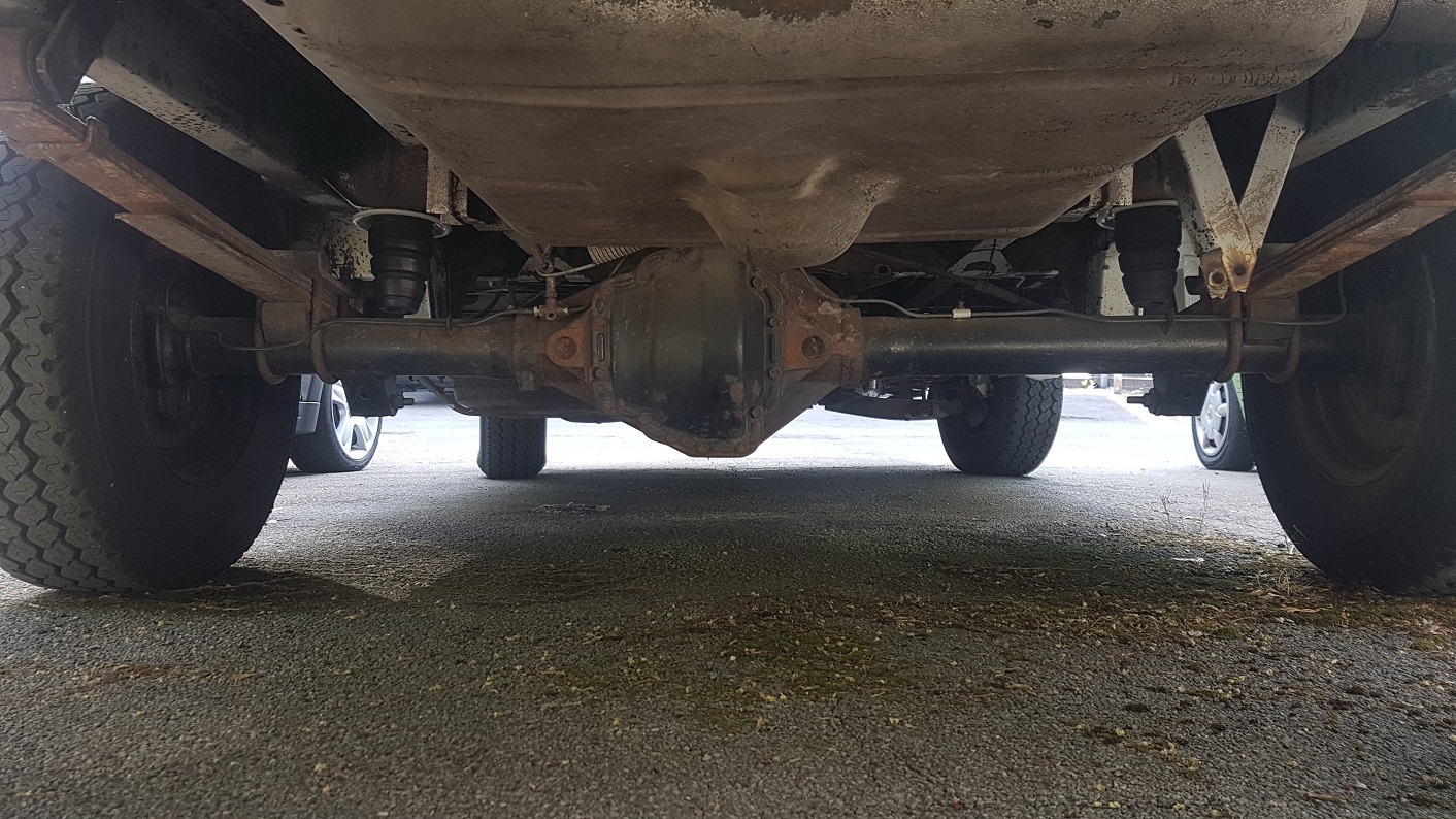

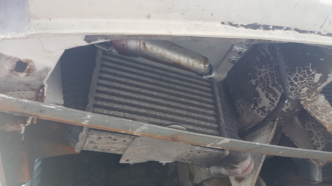

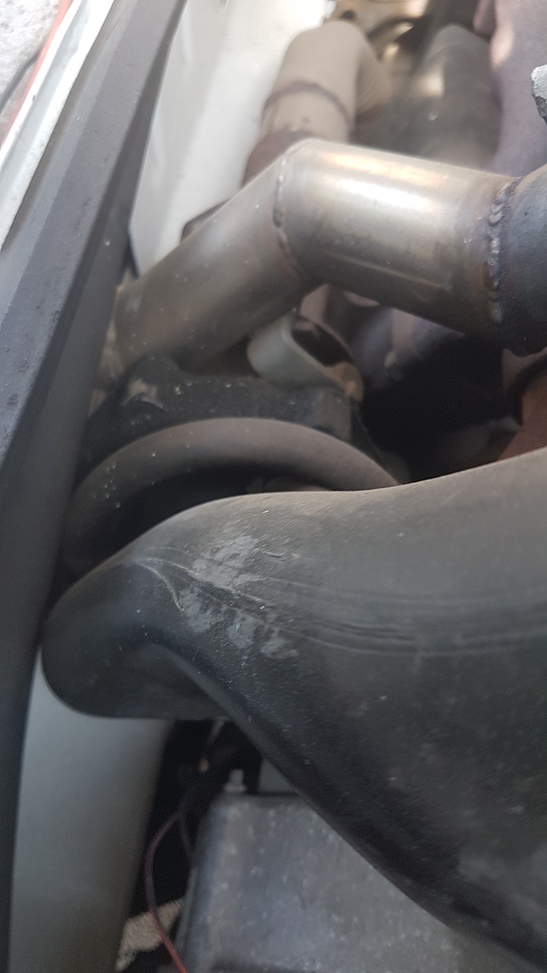

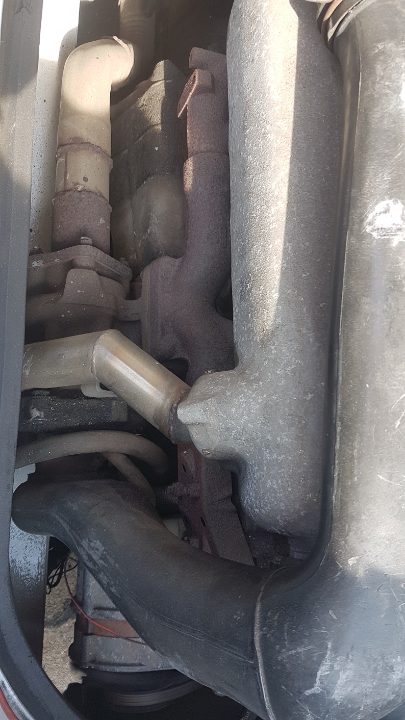

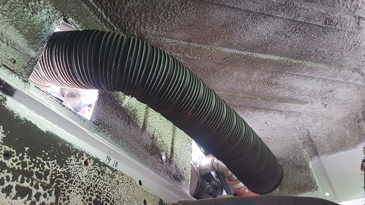

Beitragvon Dirk Kreuzau » Montag 11. Mai 2020, 10:57
ich hänge für die Interessierten mal ein paar Fotos der Umbausituation an. Bei Fragen bitte einfach melden. Viele Grüße Dirk
