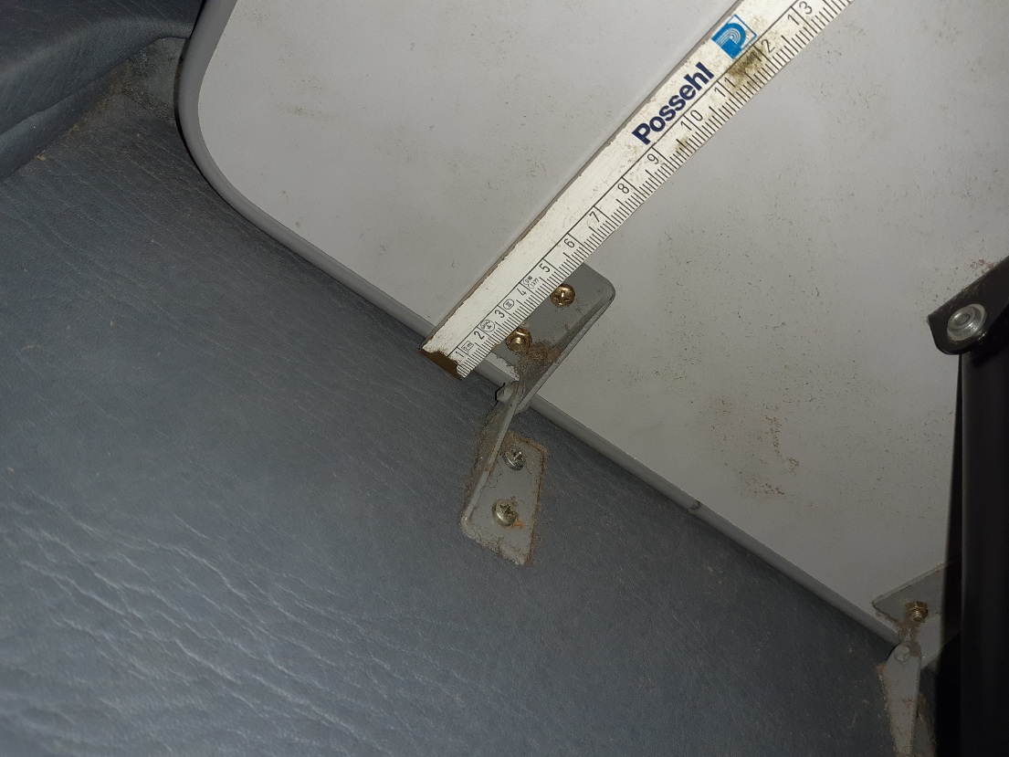

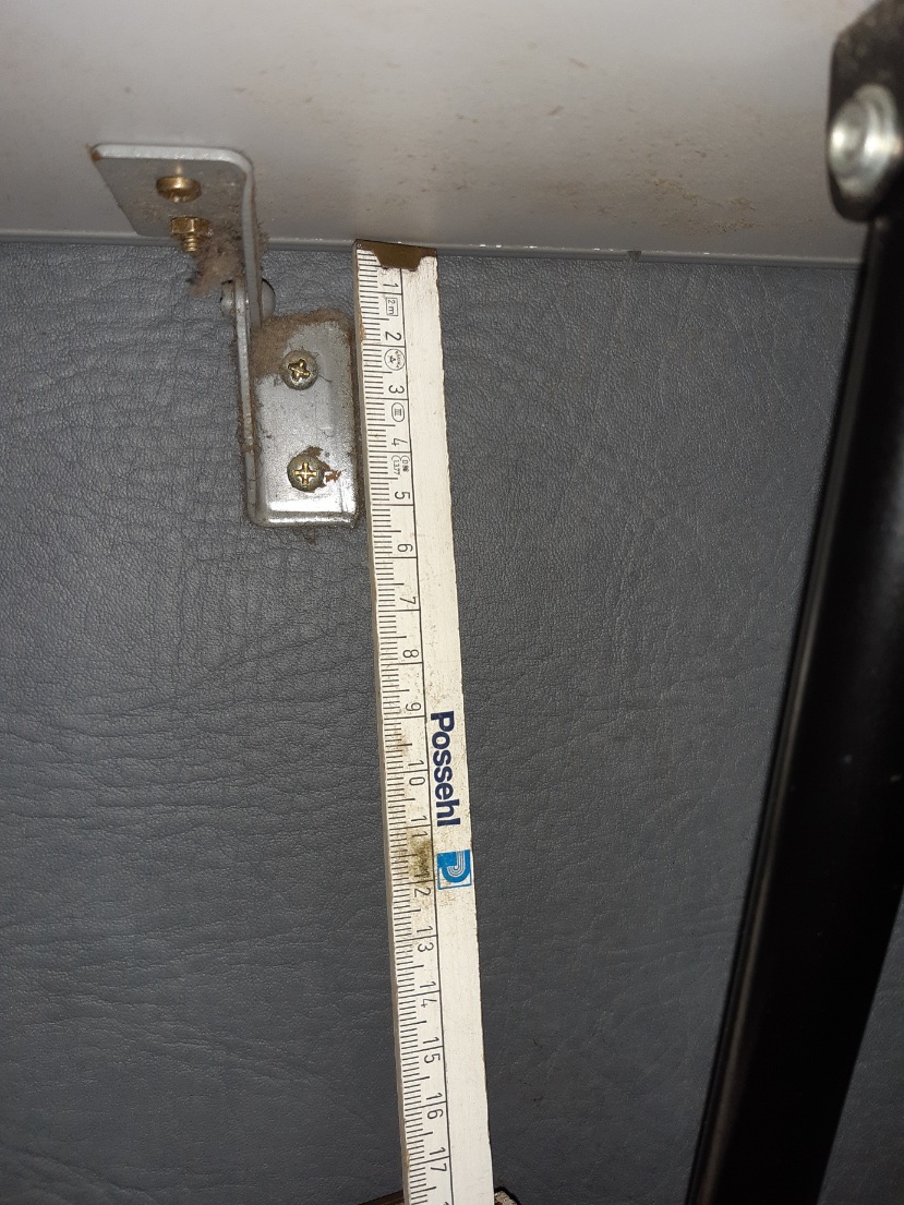

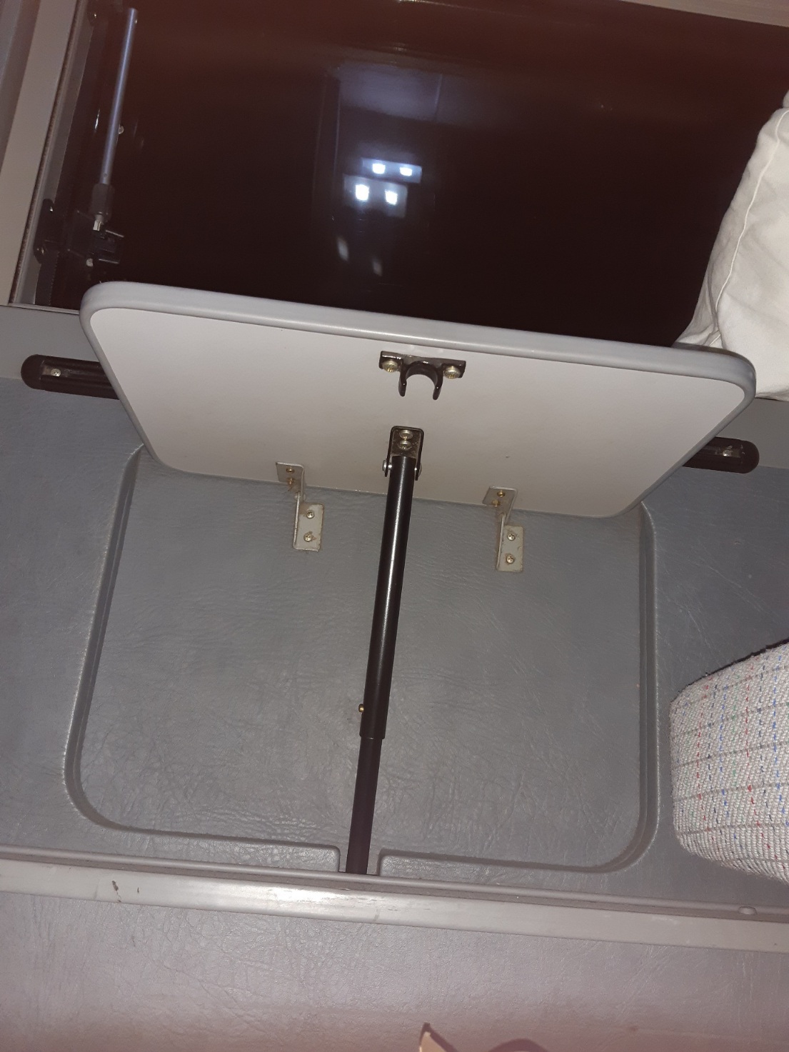

Hallo liebe Lt-Freunde,
ich bin gerade am Restaurieren meiner Neuerwerbung, eines 92er LT-Floridas.
Leider hat der Vorbesitzer zu meinem Leidwesen einiges aus- und umgebaut.
So fehlt der kleine ausklappbare Cocktailtisch in der Mittelsitzgruppe.
Eine Tischplatte habe ich mir schon besorgt, jetzt brauche ich noch passende Klappscharniere und eine Stütze.
Leider habe ich die Teile noch nie Original gesehen, wodurch ein Nachkaufen/Nachbauen schwierig ist...
Nun meine Bitte an Euch:
Hat jemand ein Bild der genannten Teile oder kann mir bei Gelegenheit die Teile mal abfotografieren (idealerweise mit groben Maßen)?
Das würde mir sehr bei der Beschaffung helfen! Es sei denn, jemand weiß ob und wo es die Teile zu kaufen gibt... :lol:
Ich danke euch schon mal vielmals :grin:
Schöne Grüße und bleibt gesund!
Atlantic

Beitragvon Ben Seifert » Donnerstag 7. Mai 2020, 22:59
Hi Atlantic,
hab eben mal ein Bild gemacht:
Gruß Ben
