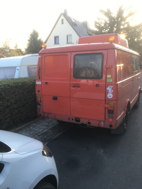

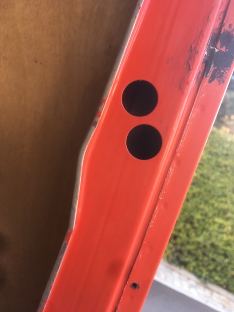

Hallo LT-Freunde,
ich habe mir vorgenommen mein Rolltor gegen normale Hecktüren zu tauschen.
Prinzipiell kein Problem, wenn die originalen Aufnahmen vorhanden wären.
Leider sind in meiner F-Säule keine Gewinde oder ähnliches vorhanden, nur die Öffnungen zum Einführen der Schrauben.
Das Blech dahinter ist auch nicht auf der Höhe, an der die Türbänder angeschraubt werden sollten.
Wie wurde das Original gelöst? Wie kann man das Problem ordentlich angehen? bzgl Einstellerei der Tür.

Ja die Türen habe ich tatsächlich schon. Habe ich aus einem Schlachter bekommen und hab leider den Aufnahmen keine große Aufmerksamkeit gewidmet, da ich dachte es wäre VW-seitig vorbereitet...Falsch gedacht.
Habe die Türen auch bereits entsprechend lackiert und die linke versucht einzubauen.
Jedoch hat das weder gepasst, noch ist das stabil...
Eventuell ein Flachstahl einschweißen? Doch wie groß ist die Distanz des Türbandes zum Blech nach hinten?
Und wie kann man eine Einstellbarkeit der Tür gewährleisten? :shock:

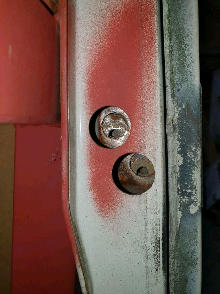

In der Karosse sind sehr massive Bleche verbaut, die praktisch die ganze Last des Scharnierbereichs in die Karosse, insbesondere den Dachlängsholm und die Bodengruppe abtragen. Diese Bleche sieht man bei abgebauten Verkleidungen sehr gut. Sie liegen nicht an der der Außenhaut an und sind sehr massiv und gekantet, wenn ich mich recht entsinne. Ohne diese Aufnahmepunkte ist eine Scharnierbefestigung unmöglich. Du wirst dir eine komplett andere Lösung einfallen lassen müssen. Wie wäre es mal mit einer Heckklappe, wenn schon so massiv gebaut werden muss...

Ja, ich habe mich kundig gemacht und mir die Original-Aufnahmen mal angesehen.
Foto 06.05.20, 09 56 13.jpg (174.12 KiB) 8219-mal betrachtet
Genau diese schönen Aufnahmen wurde in meinen Säulen einfach weggelassen...
Ich habe mich so ziemlich von den 270° Scharnieren abgewandt, da die ja auch ziemlich aufwendig eingepasst werden müssen (Versteifungen einschweißen) und preislich eben.
Ich würde schon gern die 180er reinbekommen. Würde da auch die Säule entsprechend auftrennen und dort noch eine Aufnahme selber "basteln" und anschweißen/schrauben.
Ideen sind da, Umsetzungen eher unpraktikabel. Ich warte noch auf eine entsprechende geistige Eingebung :roll:
