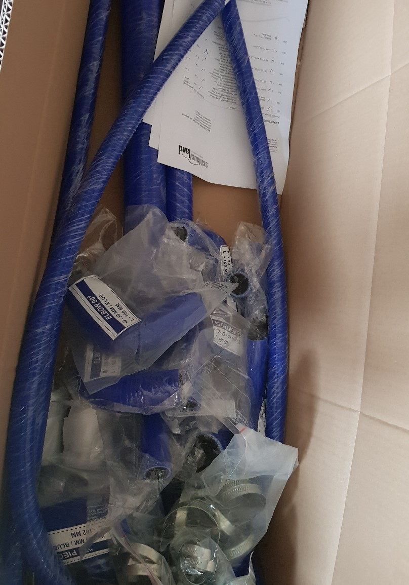

Nun habe ich mir T-Stücke, Verbinder, Bögen und Schläuche bei Schlauchland bestellt.
Alle in Silikonausführung, da diese gegenüber normalen Kühlwasserschläuchen unwesentlich teurer waren.

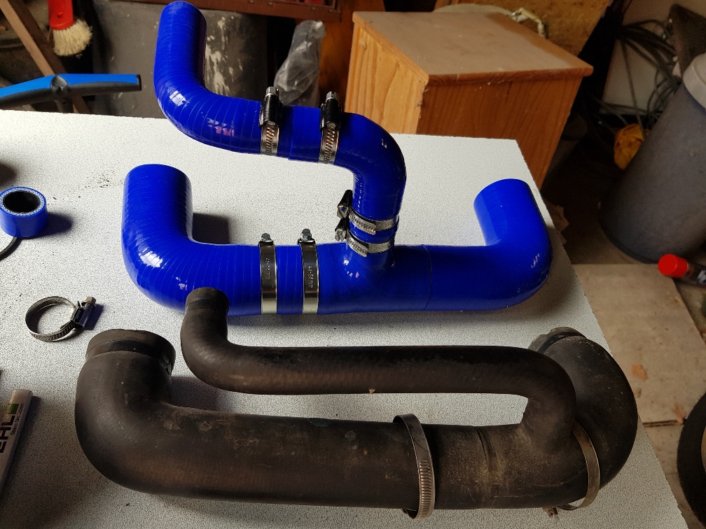

Beitragvon JoTo » Samstag 13. Juni 2020, 13:51

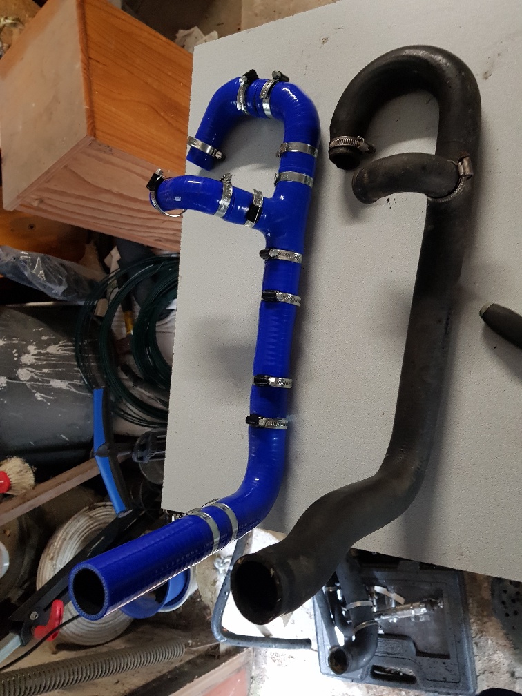

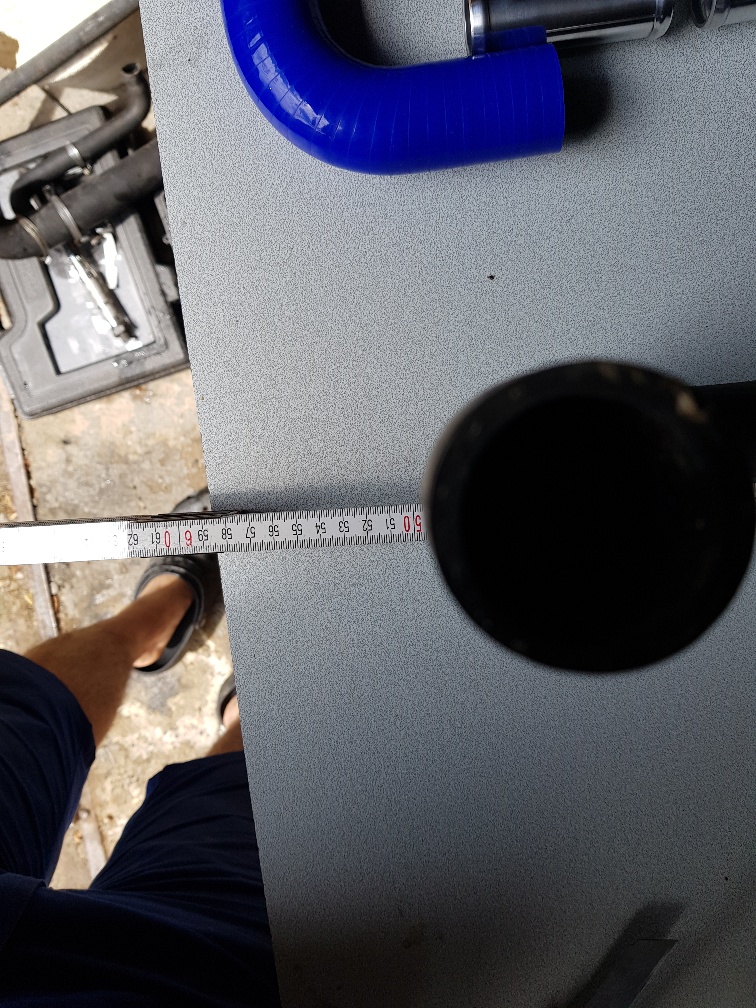

jetzt kommen mal ein paar Bilder:
Schlauch vom Kühler zum Motor:

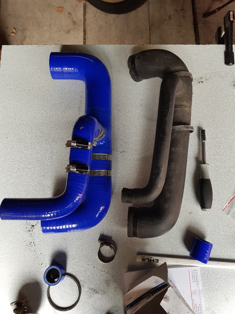

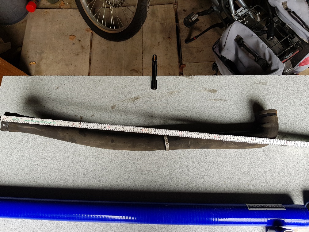

Beitragvon JoTo » Samstag 13. Juni 2020, 13:56
Der untere Drillingsschlauch:

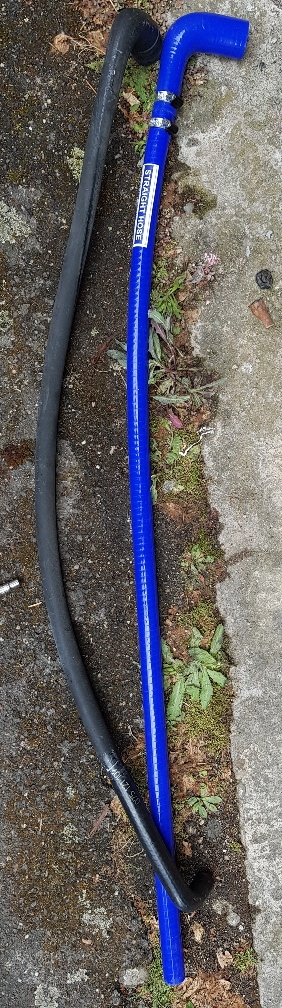

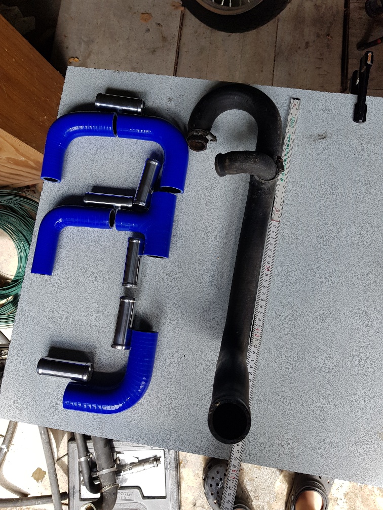

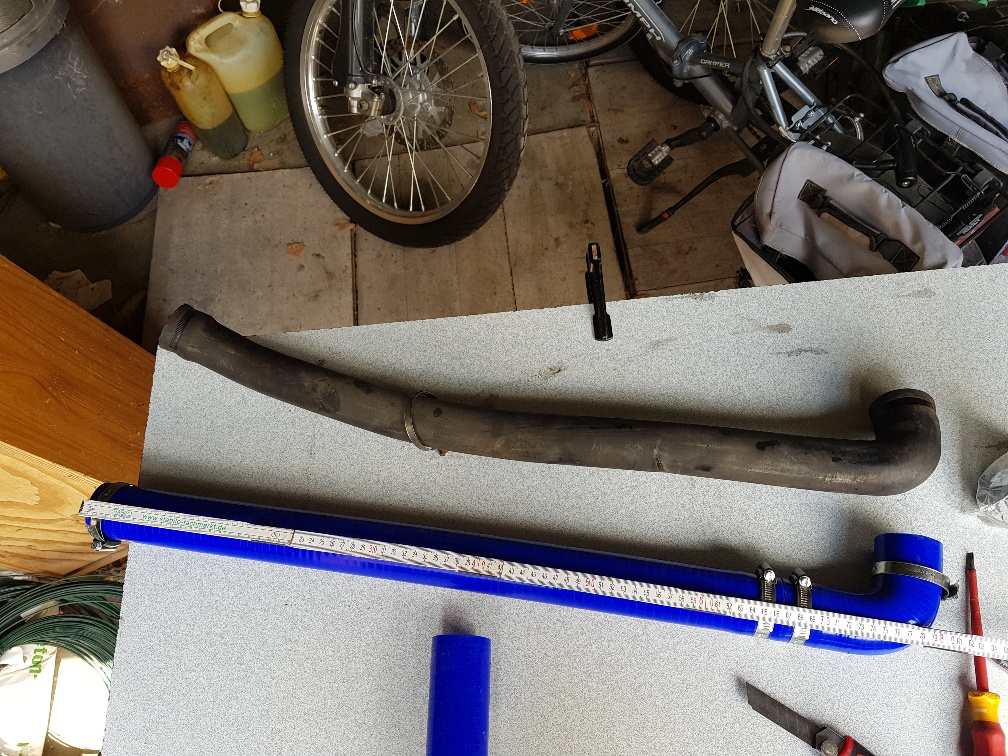

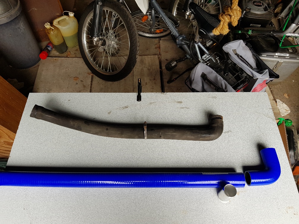

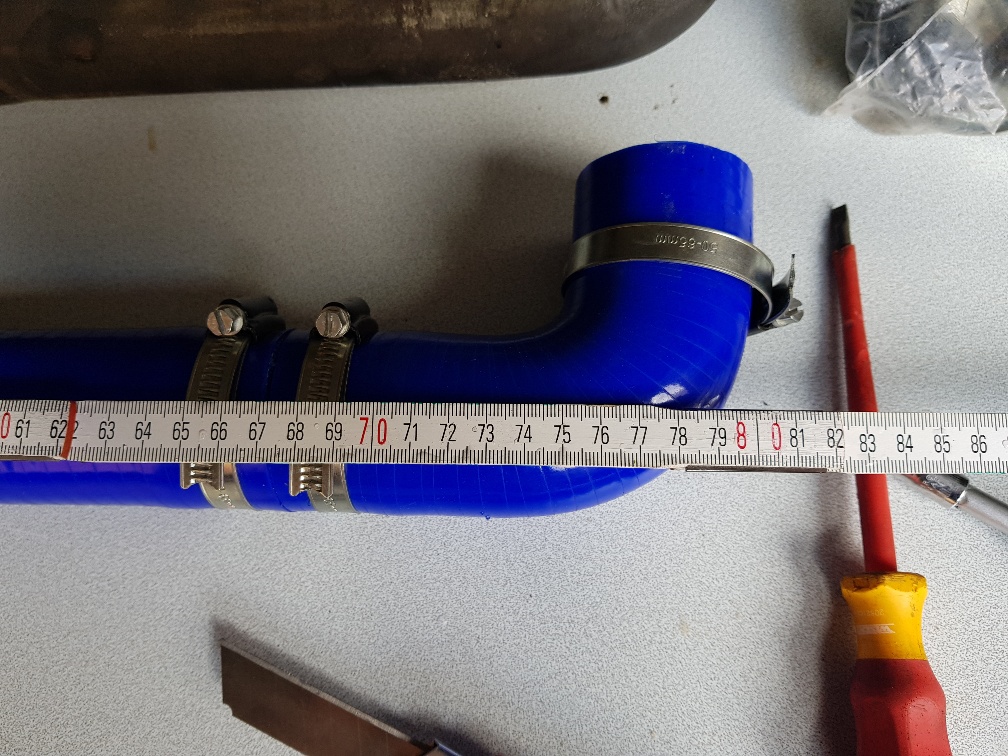

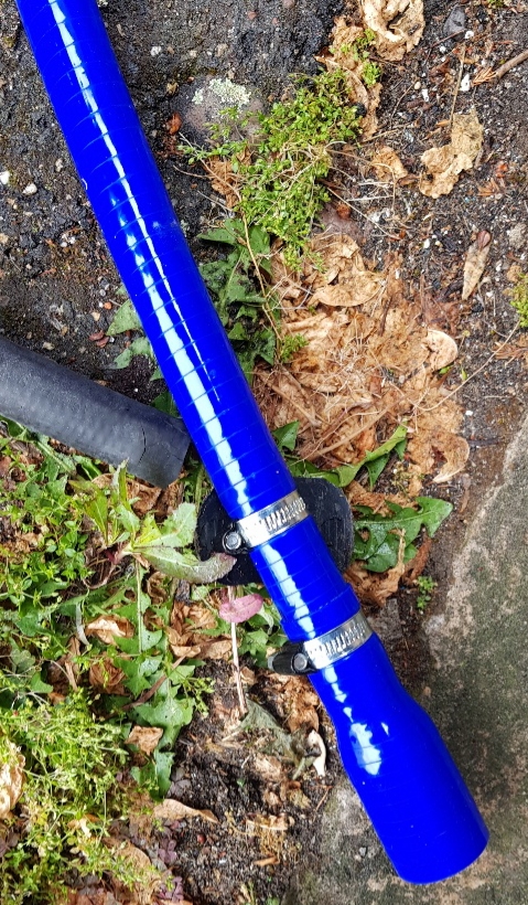

Beitragvon JoTo » Samstag 13. Juni 2020, 14:02
Schläuche Heizungskreis:
Schlauch Heizung Rücklauf zum Ausgleichsbehälter
Schlauch Heizung Volauf vom Motor an das Heizungsventil Schlauch ist 2m lang, ist 16mm innen und hat eine Erweiterung auf 25mm innen.

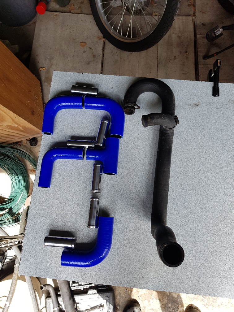

Beitragvon JoTo » Samstag 13. Juni 2020, 14:06
Drillingsschlauch oben:
Natürlich einen 45er Verbinder zu wenig bestellt.

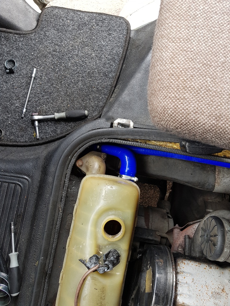

Beitragvon JoTo » Samstag 13. Juni 2020, 14:08

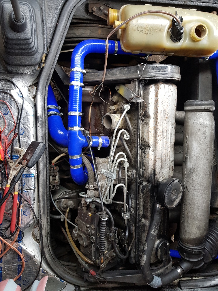

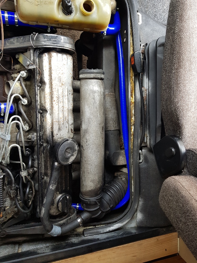

Hier noch Bilder vom Einbau:

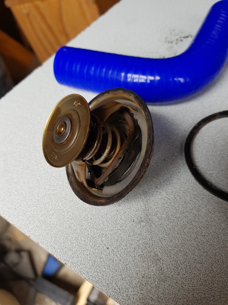

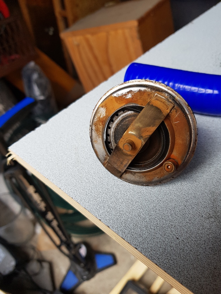

Gut, dass ich die Schläuche gemacht hab.
Hab auch direkt ein neues Thermostat gekauft und eingebaut.
Es war auch das falsche drin.
Eins, was erst bei 87° öffnet, jetzt ist wieder ein originales mit 80° drin.
So sah das Alte aus:
