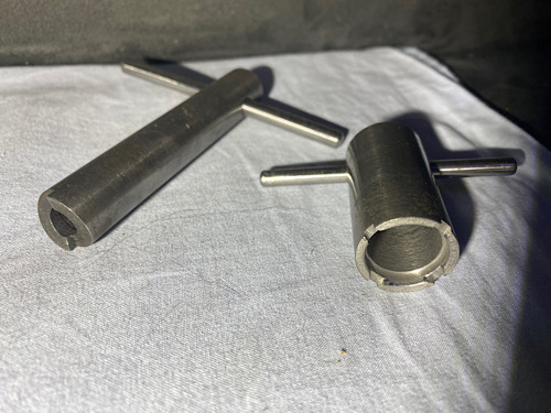

Für den Austausch der Scheibe vom ausstellbaren Dreiecksfenster wird normalerweise Spezialwerkzeug benötigt.
Die Schraube unter der Blechkappe lässt sich ohne dieses Werkzeug sehr schlecht bis garnicht lösen.
Viel Erfolg
