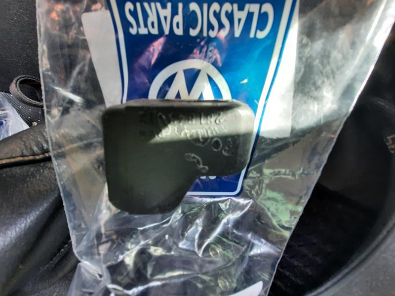

Hallo alle zusammen.
Seit letzter Woche bin ich stolzer Besitzer eines lt 28 BJ 86:)
Folgendes Problem: wenn ich die Schiebetür ganz auf mache, dann fällt sie aus der Führung. Es fehlt die Begrenzung, der Anschlag. Leider hab ich keine Ahnung wie das Teil aussieht bzw wo ich es her bekommen könnte.
Vielen Dank für eure Hilfe im voraus . LG Kai

Moin, für unten habe ich noch den Gummikeil NEU von CP da.

Das wäre super .ist das Teil für den Anschlag zuständig ?
Kann mir jemand n Bild von dem Teil zukommen lassen ?

Beitragvon j.b.k » Freitag 18. Juni 2021, 10:52
Kaifix hat geschrieben:Das wäre super .ist das Teil für den Anschlag zuständig ?
Moin, schicke Dir nachher mal ein Foto.

Beitragvon j.b.k » Sonntag 20. Juni 2021, 20:32
hier die Bilder :TOP:

Beitragvon Kaifix » Dienstag 22. Juni 2021, 07:39
Hi Hannes, danke für die Bilder .
Ich habe jetzt bei mir nachgeschaut. Der Gummipuffer ist vorhanden. Allerdings habe ich gesehen dass die Führungsschiene an einer Stelle weg gerostet ist. Ich denke die Tür fliegt deshalb raus.
Vielen Dank für deine Hilfe liebe Grüsse Kai
