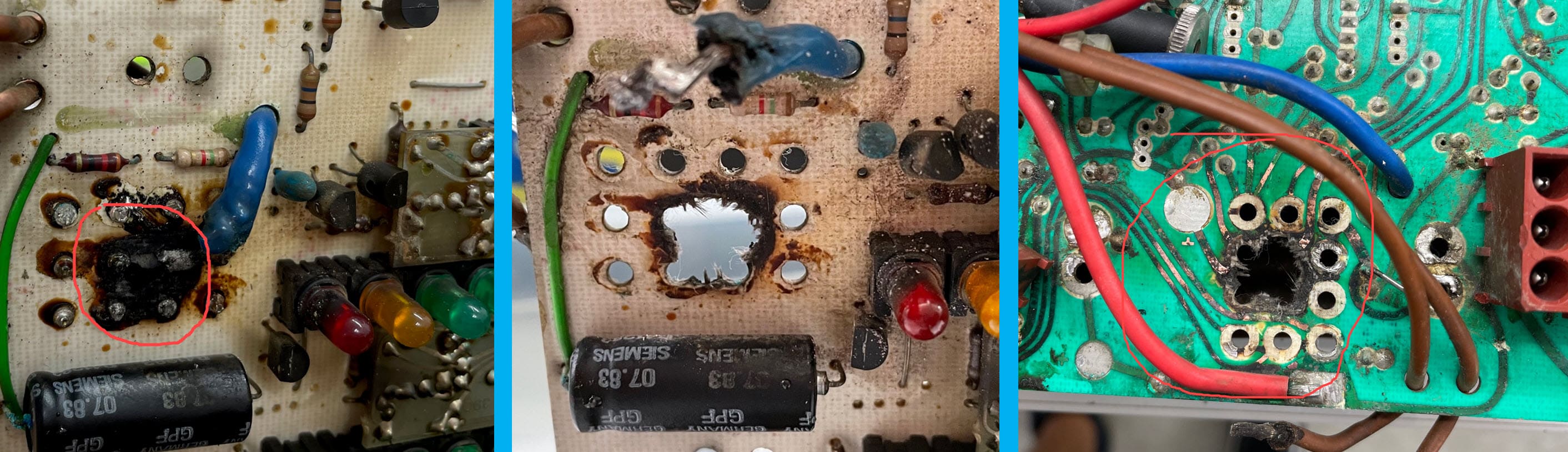

seit kurzem funktioniert im wohnbereich, elektrisch gesehen, bei meinem seven hedin nix mehr. heute das bedienteil ausgebaut und die platinenunterseite zugänglich gemacht.
das große schwarze loch unter der 12-poligen steckverbindung erklärt den totalausfall recht gut.

speedy17 hat geschrieben:1. ursache: ist dieses fehlerbild bekannt? entsteht sowas durch nen kurzschluß, welcher durch feuchtigkeit verursacht wird?
Ja, das Fehlerbild ist bekannt unter "carbon tracking" (das gabs schon bei Röhrengeräten, neuerdings wird der Begriff aber auch in der Klimakrise verwendet). Zunächst einmal sorgen Kontaktprobleme mit Übergangswiderstand oder Kriechströme aufgrund von Feuchtigkeitseinfluss für Hitzeentwicklung an der Leiterplatte. Dabei verkohlt die isolierende Grundplatte, und die verkohlten Bereiche leiten und erzeugen Kurzschlüsse zwischen den Leiterbahnen, der Prozess verstärkt sich selbst bis zum Brand oder dem Ausfall.

So einen Stecker für auf der Platine habe ich noch. Das Gegenstück leider nicht, wo der Kabelbaum dran ist. Eine neue Platine brauchst du eigentlich nicht, wenn man die verkohlte Stelle etwas ausfeilt und die betroffenen Leiterbahnen mit kurzen Drahtstücken direkt an den Stecker führt. So wie der Stecker ausgelötet ist, scheinst du mit Elektronik kein Problem zu haben und kannst das bestimmt selbst bewerkstelligen.

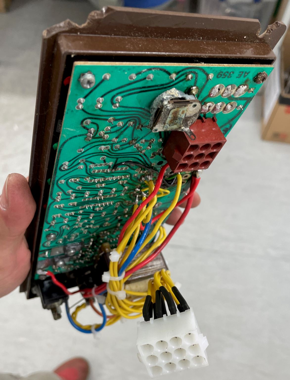

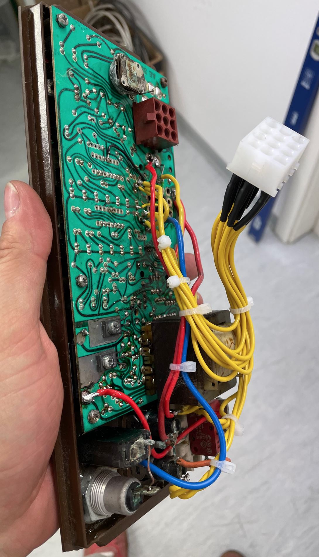

Ein Bild einer halbwegs intakten Leiterplatte in dem Bereich erstelle ich dir noch.

hierreiche ich noch das versprochene Foto nach:

hier noch ein kleines feedback zu meiner Notreparartur: funktionieren tut´s! Drei Wochen Urlaub hat das ganze gut überstanden.

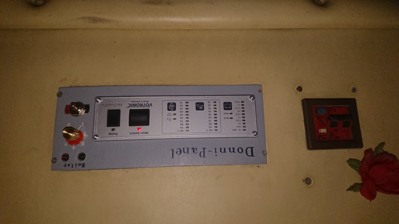

Meine Lösung für ein komplett zerschrottetes bedienpanel ist das votronic Infopanel Pro mitsamt neuen tankgeber..
Die boilers Teuerung habe ich selbst gebaut (schaltplan gibt's im Wiki), hhab nnur den Eis ex nicht implementiert aber das sollte ein Klacks sein. Falls du dich für die selbe Lösung entscheidest, kann ich nochmal mehr Infos geben.
