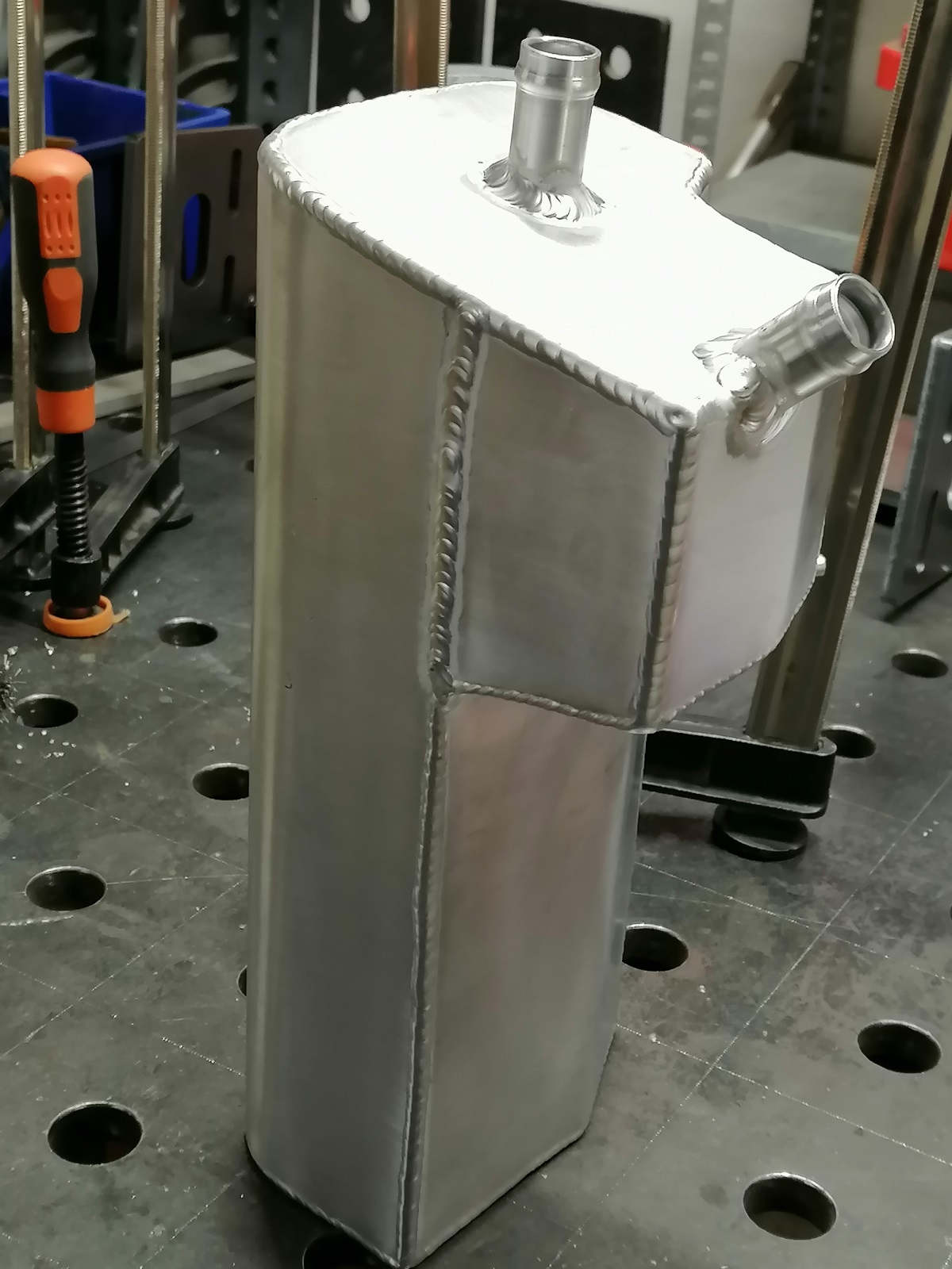

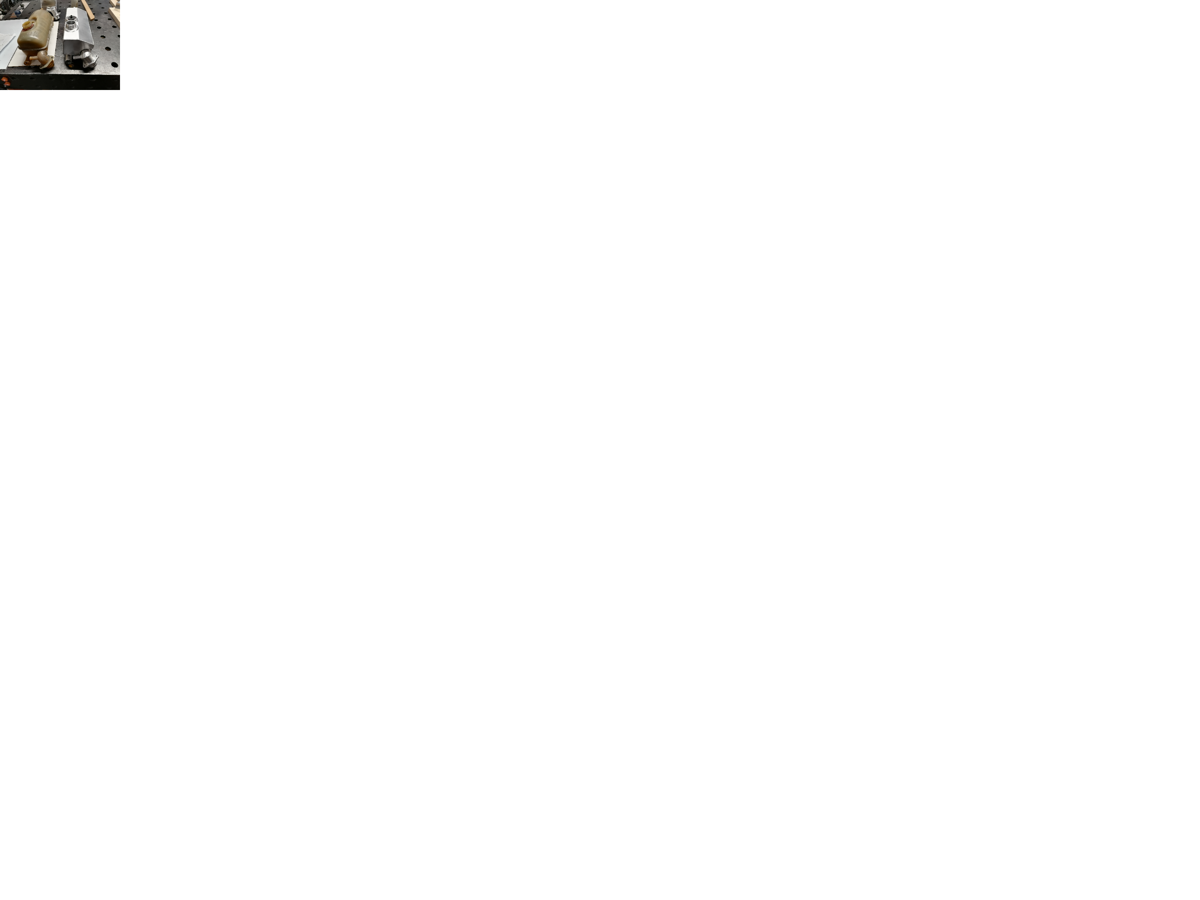

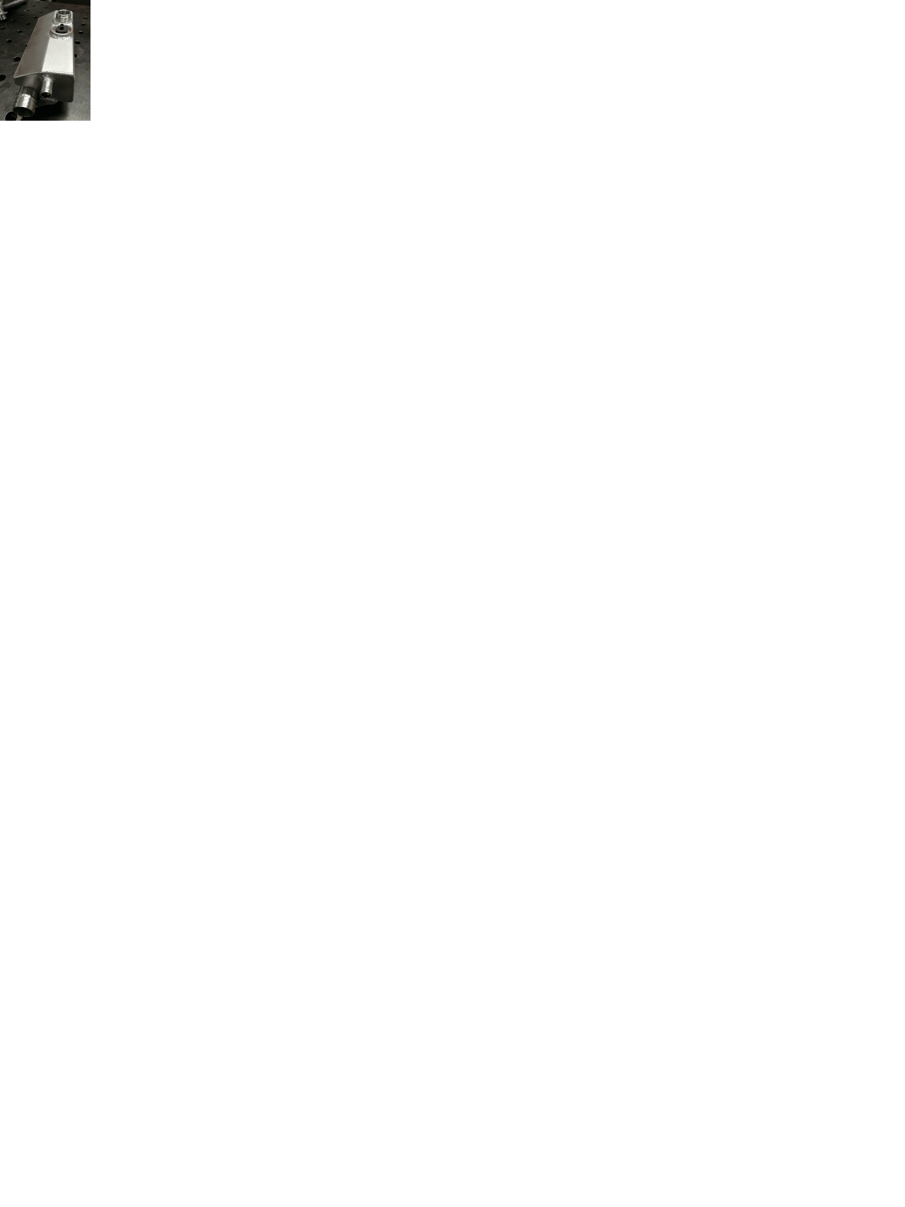

Servus in die LT-Freunde Runde
vor einiger Zeit wurde schon mal kurz über Kühlwasserbehälter Nachbau aus Alu gesprochen .Mein Name ist Bernhard aus GAP fahre selbst einen LT35 mit ACL Motor (mittlerweile der 3.LT , den 1. vor 20Jahren)
Ein Kunde wollte jetzt einen Kühlerausgleichbehälter für einen 6Zyl Benziner , darauf wurde der unten im Bild gefertigt .
Behälter1 (5)klein1.jpg (469.04 KiB) 23643-mal betrachtet
Behälter1 (4)klein.jpg (335.03 KiB) 23643-mal betrachtet
Behälter1 (2)klein.jpg (357.74 KiB) 23643-mal betrachtet
Ich plane auch einen Behälter für die Diesel , welche natürlich einiges aufwendiger sind . Vielleicht ist das für den Einen oder Anderen interesant.

Die Lichtverhältnisse auf den Bildern sind leider nicht optimal , sorry dafür.

Beitragvon schaettman » Freitag 3. September 2021, 20:16
Sauber geschweisst ! ;-)

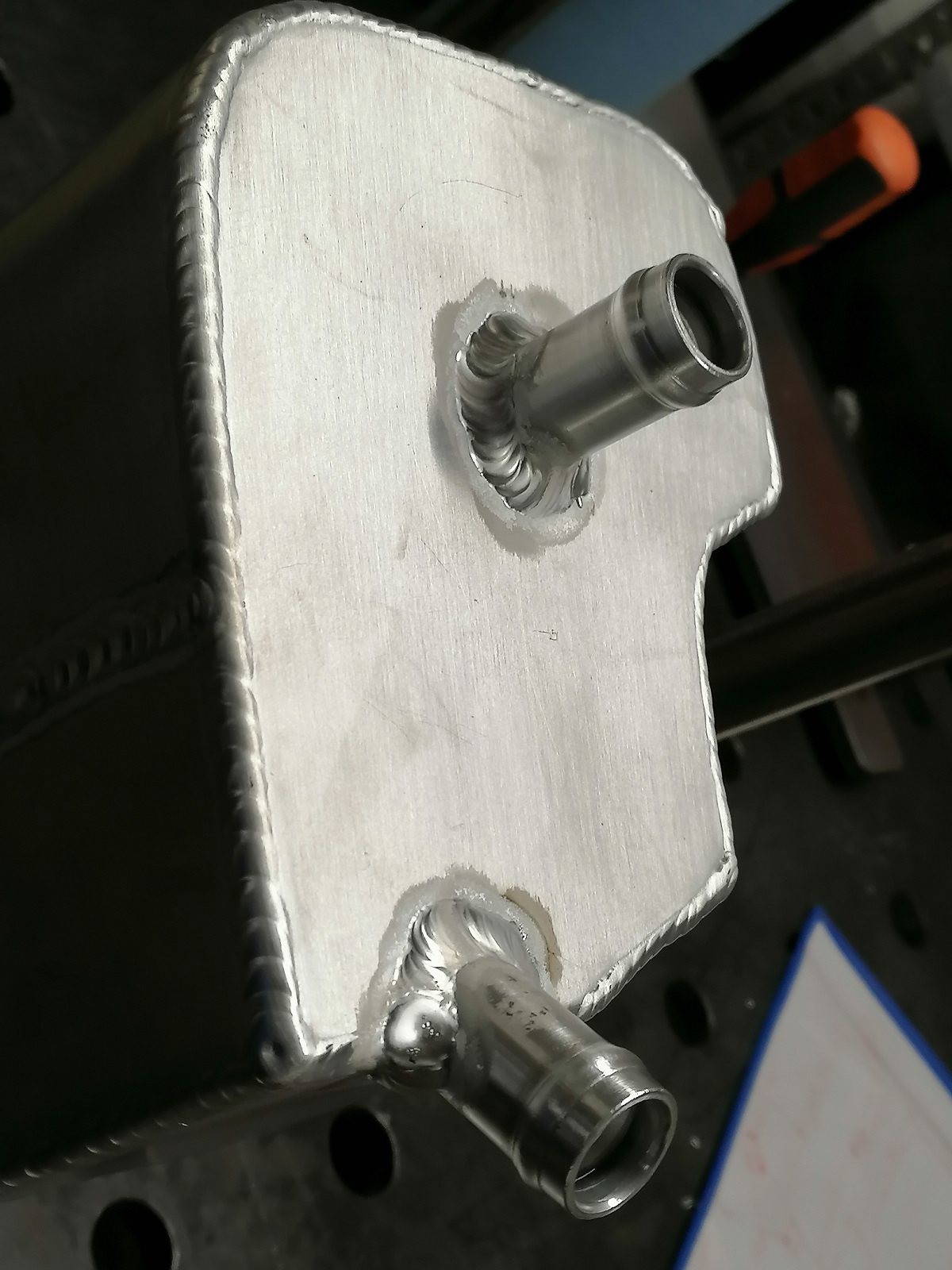

Beitragvon Bernhard » Mittwoch 5. Januar 2022, 22:30
Servus Miteinander !
erstmal nachträglich noch ein gutes Neues in die Runde !
Mittlerweile ist es wieder ein kleines Stück vorran gegangen mit den Prototypen der Ausgleichbehälter , siehe unten ,
