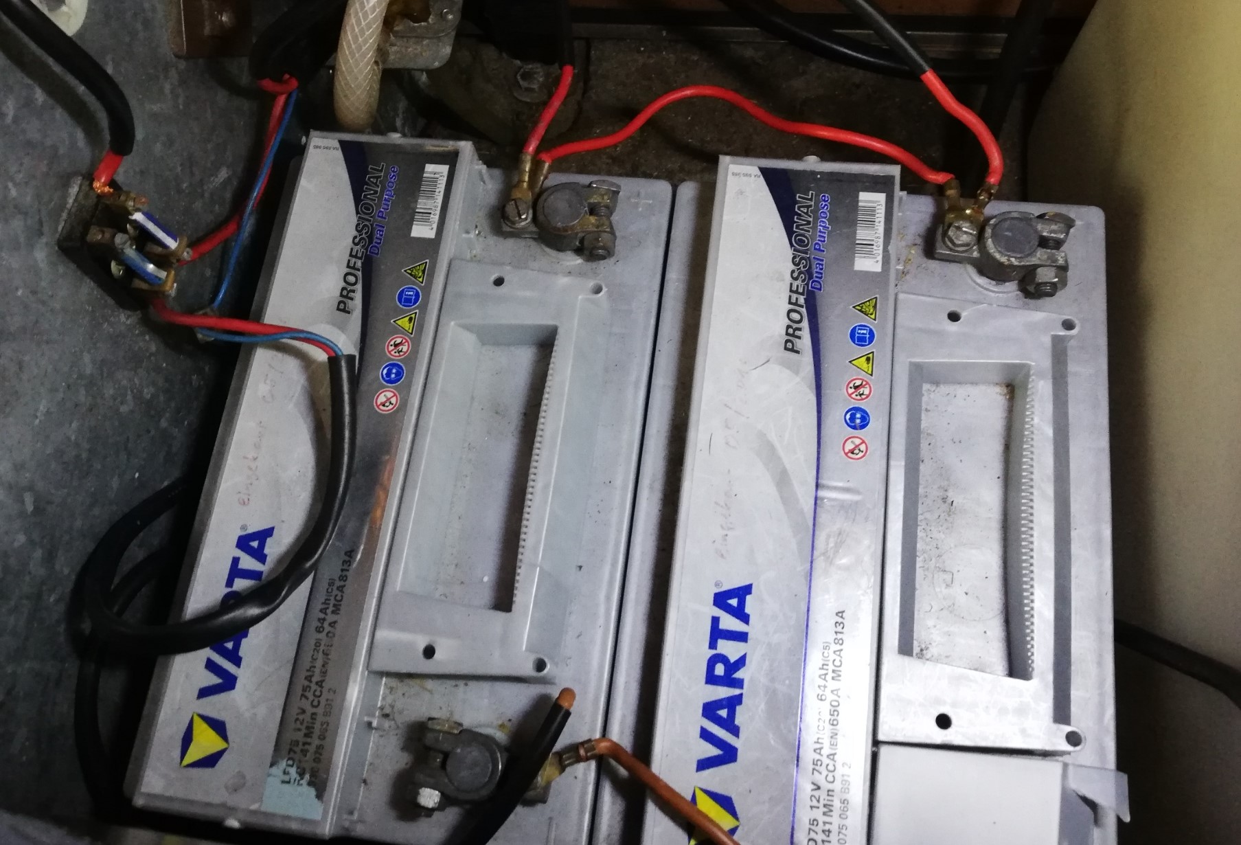

1.) Sicherungskasten Rücksitzbank: Unter der Rücksitzbank sitzt ein kleiner Sicherungskasten, der auch in der Westfalia-Anleitung erwähnt wird:
http://www.lt-forum.de/dokuwiki/lib/exe/fetch.php?media=start:bedienungsanleitungen:westfalia:sven_hedin_1988_betriebsanleitung.pdf (Seite 5, B).
Das Ganze ist bei mir folgendermaßen verkabelt:
- von vorne kommen (vermutlich vom Trennrelais / Starterbatterie) drei Leitungen:
1x rot auf die rechte Sicherung, von dort auf Campingbatterie +
1x rot direkt auf Campingbatterie +
1x blau (vermutlich D+), ist an ein weiteres blaues Kabel geklemmt (vermutlich Richtung Kühlschrank etc.)
--> Frage hierzu: Passt das so?
- an der linken Sicherung ist lediglich ein Kabel einseitig angeschlossen:
1x rot, welches gemeinsam mit D+ in Richtung Unterboden läuft (vermutlich Richtung Kühlschrank etc.); die andere Klemme ist leer
--> Frage hierzu: Was hängt eigentlich an dieser Sicherung?
Eines der roten Kabel wird die Stromversorgung deiner Standheizung sein, das andere wird vom Trennrelais kommen. Ich vermute, dass Trennrelais ist direkt angeschlossen (die Sicherung sollte eher Starterbatterienah verbaut sein, falls das Kabel reisst und die Sicherung auslöst, ist dnan nicht soviel Kabellänge noch unter Strom), und die Sicherung auf dem Foto sichert dann den Strom zur Heizung ab (der Strom "fließt" also in die andere Richtung zum Verbraucher, deshalb ist die Sicherung auch Bordbatterienah verbaut). Wenn du die Sicherung entfernst, müsste also das Bedienteil der Heizung abschalten.
Die D+ Geschichte klingt stimmig, wie du sie beschreibst.
tb85 hat geschrieben:- an der linken Sicherung ist lediglich ein Kabel einseitig angeschlossen:
Könnte eventuell die Stromversorgung des Kühlschranks sein. Aber wenn die Sicherung nur auf einer Seite angeschlossen ist, dann ist da die Leitung unterbrochen. Da dürfte dann am Kühlschrank im 12 V Modus kein Strom ankommen.
